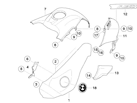

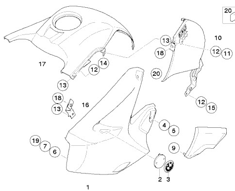

Moin, Moin,
an alle wenigen, die die Tank-Seitenverkleidungen, Kunststoff, schwarz, schon einmal zum lackieren demontiert haben:
1. wie habt ihr das BMW Emblem demontiert,
2. wie habt ihr es wieder befestigt?
Bei meiner 2010 GSA sind die Embleme genietet.
Grüße von der Küste :p:p:p

die Nieten waren bei meiner 10er GSA nur Führungen.
Das Emblem ist mit doppelseitigem Klebeband fesgeklebt.
Ich habs mit nem Schraubendreher vorsichtig rausgehebelt.

Hat sich da ab 2007 etwas geändert ?
Meine stecken auf einem Träger, dieser läßt sich mit einem Schlitzschraubendreher vorsichtig aushebeln.

du solltest Dein Profil ändern wenn Du eine GSA hast.

Hast Recht.:rolleyes:
Dachte es wäre identisch ... Montag morgen, nehmt mich nicht für voll ...
Bei der GS kann man's übrigens sauber abschrauben, nigs mit raushebeln. Ich hatte seinerzeit das Emblem gegen einen Kuhkopf ausgetauscht. :rolleyes:
Bei der Adv würd ich probieren es sauber abzukleben zum Lackieren.

nix abkleben ....
... ich habe die Dinger von der Rückseite her angewärmt ... hand-heiß - dann lösen sich die Klebepads verkleidungsseitig und du kannst die Dinger leicht abnehmen und reinigen um neues Doppelklebeband anzubringen ... mit abkleben und drumrumlacken würd ich nicht anfangen - es geht echt einfach - mit Wärme ... viel Erfolg wie auch immer du vorgehst ...
