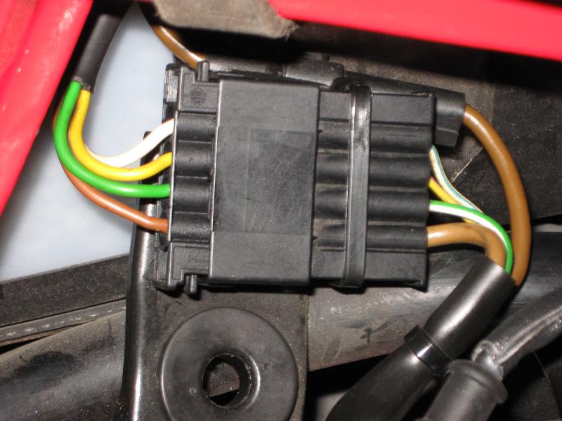

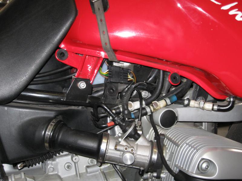

Hi speedy
Kuck mal da nach(Rechte Seite schwarze Blende) und mach sauber,dann Kontaktspray rein und schauen was sich tut;):)

danke für den Tip Rainer, werd am WE mal das Werkzeug rauskramen
gruß oli
