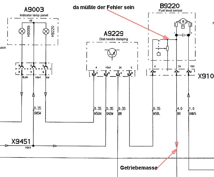

Hallo Bruno.
nach deiner Beschreibung dürfte der Fehler wie unten im Anhang eingezeichnet zu finden sein.
Wird wohl ein Fehler auf der Platine sein, der die Masseverbindung unterbricht.
Oder, noch einfacher>> durch die lange Standzeit Belag, Oxidation auf der Widerstandsbahn / Geberkontakt.

Also Du meinst auf der Geberplatine im Tank Wolfgang?
schuppi
schuppi
30.09.2010
673
Hallo Bruno,
so ist es,
nach deiner Beschreibung die mögliche Fehlerquelle.
