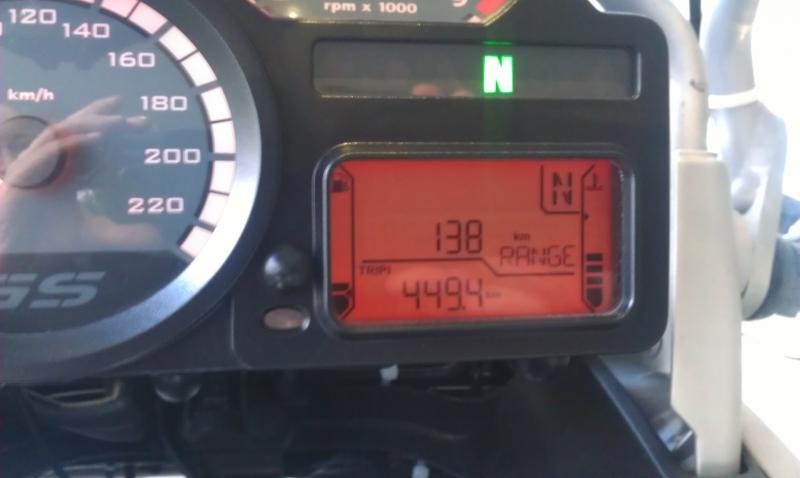

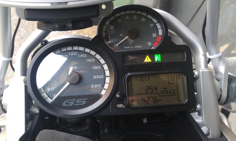

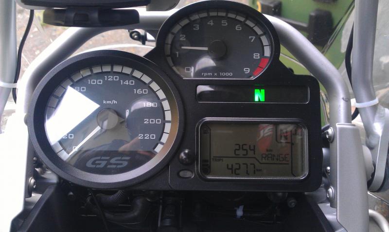

So...hier mal ein paar Bilder von heute (leider war ich nicht schnell genug, vor dem Check stand die Tankanzeige auf "halb")
Bild 1 Nach Zündung und Durchlauf "Check"
Bild 2 Nach anlassen
Bild 3 Nach Ankunft in der Arbeit
Heute Abend nehme ich wieder den bereits erwähnten Berg ... mal sehen, was dann passiert...
Denke jetzt irgendwie, dass es nicht an einem "umpump-problem" liegt...ausser der Sprit wäre über Nacht zurückgelaufen...
