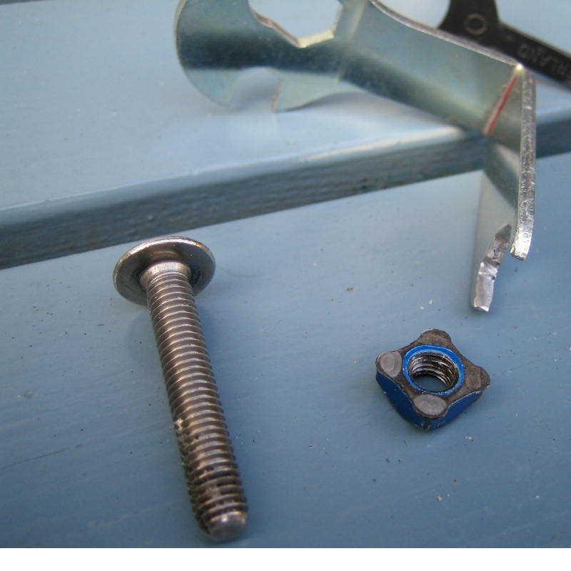

habe gestern versucht die Tankbefestigung zu lösen, um den Wunderlich Tankrucksack zu befestigen. Die Schraube (unter der Sitzbank) war schon lose, die Mutter war aber noch drauf. Mußte erstmal rausfinden, was da los war, denn zu sehen ist nix, von keiner Seite kommt man da ran. Habe dann ertastet, das da ne 4-kant (Schweiß-)Mutter drauf sitzt, die normalerweise am Rahmen festgeschweißt ist, bei mir leider aber nicht. Habe mir einen Schlüssel gebastelt um da überhaupt ranzukommen und das Ding von der Schraube zu bekommen. Sehr nervig das ganze.
Habs nun wieder zusammen und hoffe da nicht sobald wieder ran zu müssen. Reklamieren nützt wohl nix, da soll mir keiner nachträglich dran rumbraten.
Kontrolliert doch mal bei Euch ob fest oder lose.
grüße, basti

Da kannst du auch eine Nietmutter reinmachen,schweißen ist net nötig.
Gibt es nicht nur in Alu auch in Stahl.
Spezialwerkzeug nicht nötig.
Peter

hab erstmal das Original verwendet, werde aber beim nächsten Mal ne Vielzahnmutter nehmen oder ne eine selbstverkrallende U-Scheibe. So eine Nietmutter krieg ich doch nie wieder los, man kommt da nicht ran.
grüße, basti

Basti,
"So eine Nietmutter krieg ich doch nie wieder los"
Soll doch auch nicht mehr raus.
Ich glaube du verwechselst das ganze mit einer Niete.
Die Nietmutter kommt in das Loch des Vierkants, danach kann die Schraube
wieder benutzt werden wie es sein soll.
Peter

hast Du mal n Bild von so einem Teil, kenn ich nicht.
Kann mir im Moment nicht vorstellen, wie die 4kant-Mutter wieder so am Platzt befestigt wird, das sie wieder wie angescheißt funktioniert.
grüße, basti

Das Teil verpreßt sich beim festziehen. Deswegen auch "Nietmutter". Danach kannst Du die Schraube wieder ganz normal rausdrehen.

"Danach kannst Du die Schraube wieder ganz normal rausdrehen."
Und raus und rein und raus und rein und raus und rein usw.
Peter

ok, das alte Spiel also.
So einfach kann das Leben sein
basti

Schaust einmal unter der Nummer
300084944620
weisstehwo nach. Die Mutter in das Loch stecken und mit einer Schraube und Beilagscheibe fest anziehen. Dann verformt sich der glatte Teil der Mutter, wird dadurch im Loch fest und das Gewinde schaut hinten hinaus und freut sich, seine Arbeit aufnehmen zu können.
