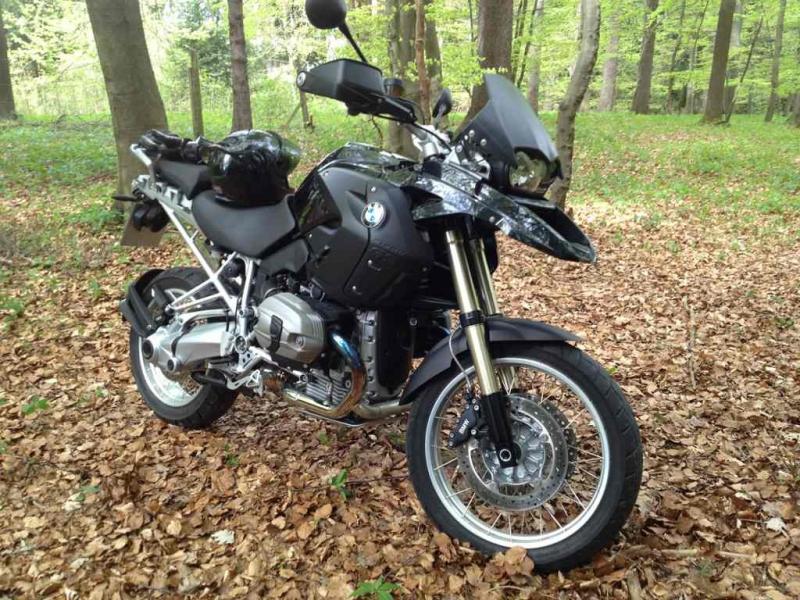

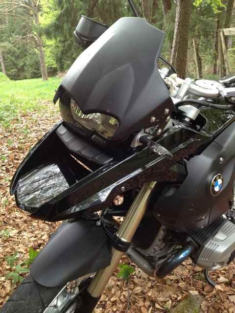

Folieren gibt's hier nen ellenlangen Fred....
Alternativ kannst du sie auch gummieren... (Gummispray)
Auch dazu findest du hier im Forum Infos.
Meine sind gummiert. Das war ganz einfach selbst zu machen.

habe mir Deinen Fred... zum gummieren angeschaut. Die eingestellten Fotos sehen echt vielversprechend aus. Wenn ich das jetzt richtig verstanden haben, dann
1. mehrlagig aufsprühen (wie bei Lack)
2. bei nicht gefallen rückstandslos wieder zu entfernen - einfach abziehen.
3. und optisch sieht das Ganze aus wie Lack.
Richtig?

Hallo Mac,
habe auch "gummiert". Eine Dose "PlastiDip" reicht für die beiden silbernen Tankverkleidungen aus, jeweils viermal aufgetragen. Bei Nichtgefallen einfach abziehen, geht rückstandlos. Optisch schaut es aus wie die schwarzen Plastikverkleidungen, an denen die Blenden befestigt sind.

So schaut's aus!
Als ich das erste Teil gemacht hab war ich skeptisch aber als am nächsten Tag alles getrocknet war fand ich's Top!
Wenn du es ausprobierst, stell doch Bilder bzw deine Erfahrung in den anderen Fred.
