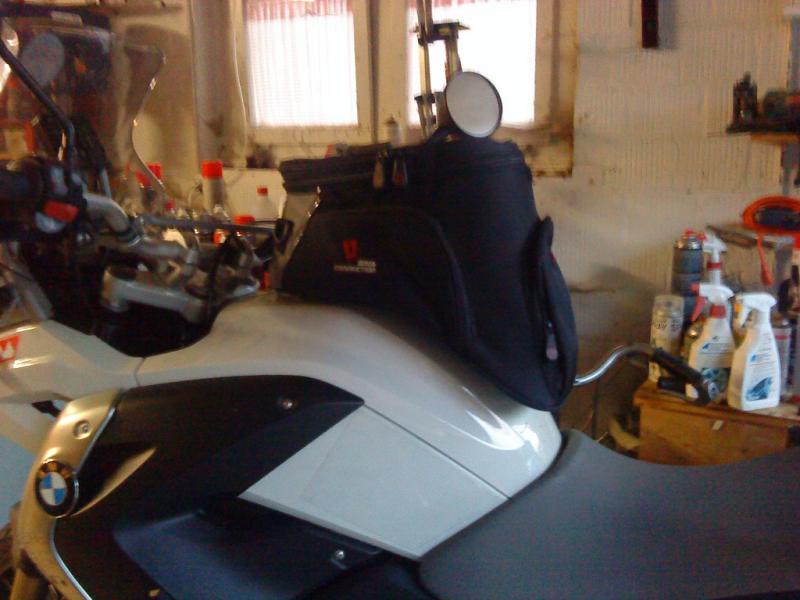

hab hier mal 3 Bilder von meinem montiertem Tankrucksack City angefügt, finde es sieht zum k..... aus...:confused:. Raumschiff Orion sah da gefälliger aus:p.
Denke mal nicht das es an zu kurzen Schrauben liegt, die Originalen sind zwar recht kurz, mann bekommt sie aber gepackt mit den Muttern. Knalle fest sind sie auch.
Die Montage der unteren Halteplatte ist auch soweit wie möglich hinten angebracht. Zu sehen auf dem dritten Bild. Weiß noch nicht ob mir das gefällt so.....oder mache ich einen Denk-Montagefehler.....:confused::confused::confused:.
Viele Grüße aus Köln von Jochem

Das sieht wirklich merkwürdig aus, aber die Fotos lassen keinen Montagefehler erkennen. Vielleicht solltest Du die Fotos einmal an den Hersteller schicken. Es wäre interessant zu wissen, was der dazu meint.

Täuscht das eigentlich auf dem Bild oder liegt der hintere Teil auf dem Tank auf?
Hi,
da ist noch Luft zwischen und bei Beladung liegt er auf dem Tank auf.
Ich fahre die City Version 7-10L !
Das Bild was hier noch bei den Kollegen zu sehen ist, würde ich nicht tolerieren und würde den TR wieder zurück senden:mad:

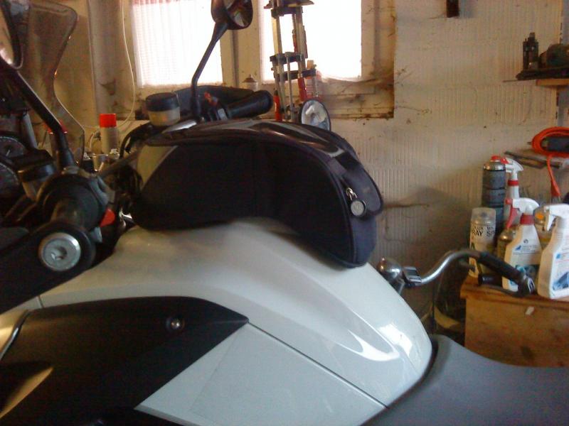

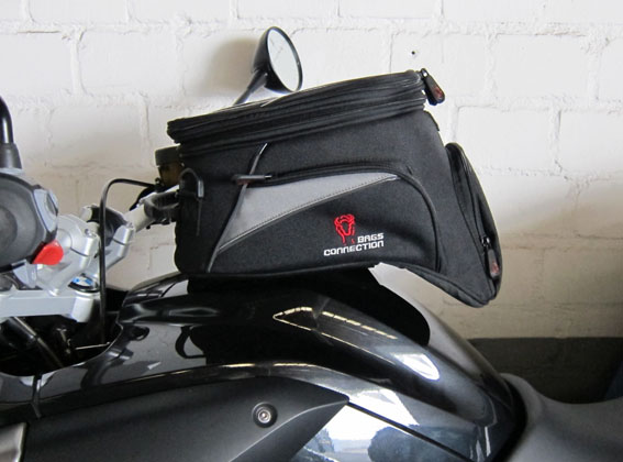

Sieht bei mir so aus, Bild 1 ist Engage, der laut SW Motech nicht auf die GS passen soll, Bild 2 ist der GS. Montiert wie oben beschrieben.
Gruss Klaus

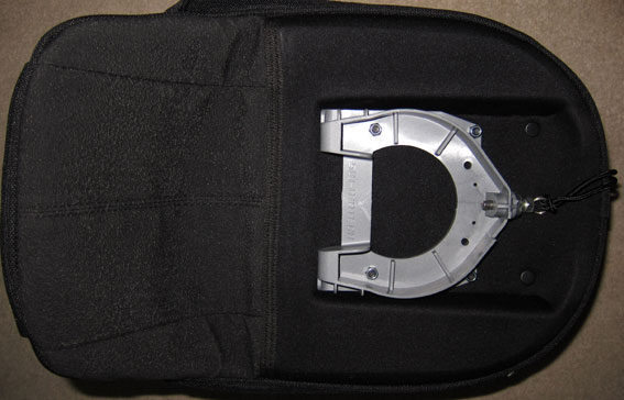

Hallo Jochem
Schau Dir bitte den TR noch einmal genau an. Mir scheint, der Teil, der unten auf den TR geschraubt wird, wurde nicht optimal positioniert, der lässt sich doch einige Zentimeter weiter vorne oder hinten montieren. Halte mal den TR so auf den Tank, wie Du ihn hättest haben wollen.
Gruss Klaus

56
Hallo Klaus,
leider läßt sich die Halteplatte nicht mehr weiter hinten montieren ( so das der TR dann weiter vorne wäre). Weil unten ist doch eine Einbaumulde vorgegeben die die ''Verschiebbarkeit'' vorgibt!!! Bin schon am Anschlag an der hinteren Seite, weiter nach vorne verschieben würde den TR noch weiter abstehen lassen....hoffe ich konnte das einigermaßen erklären....;-)
VG aus Köln von Jochem
