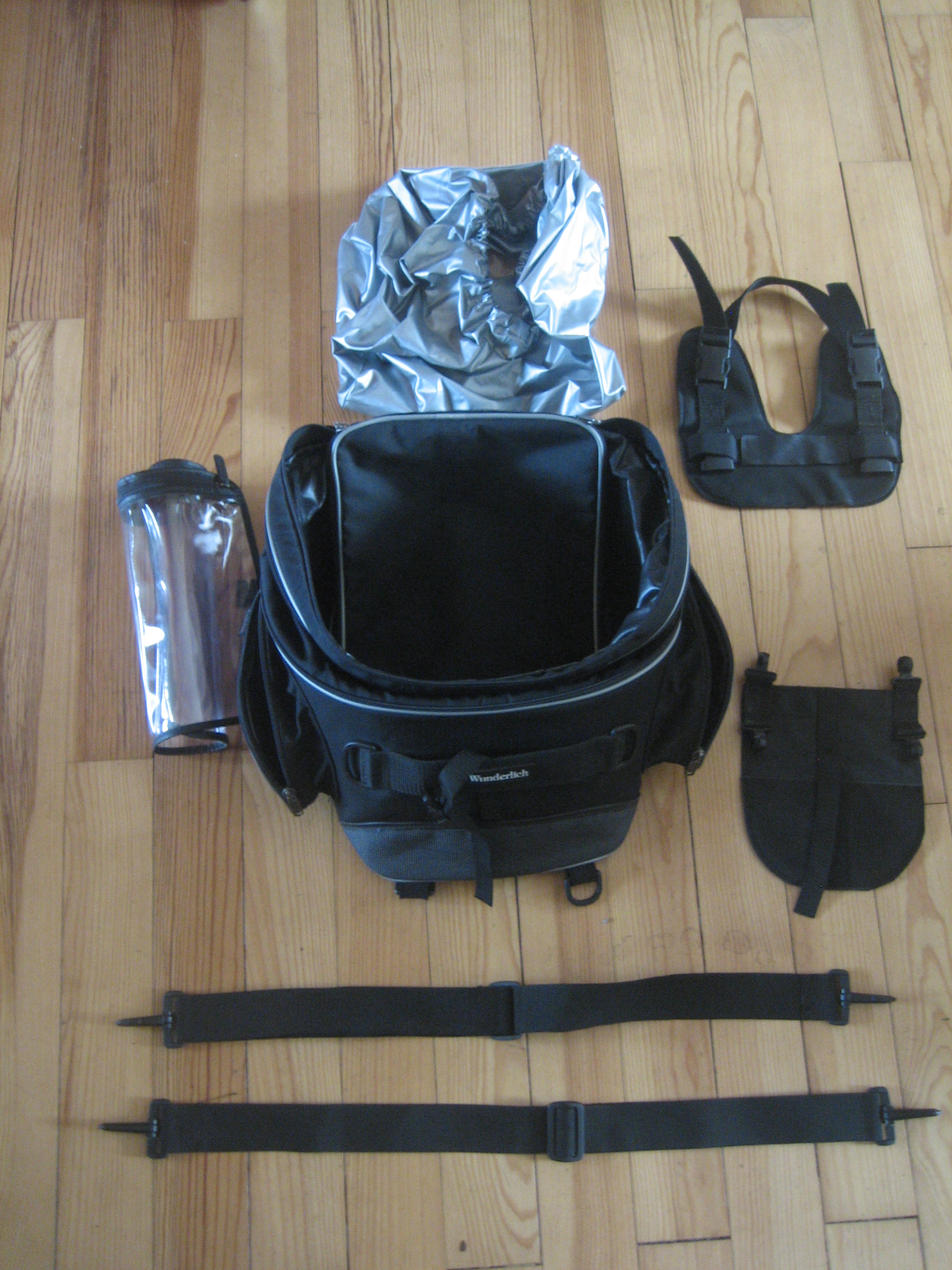

Hallo an alle !
Hab nen neuen Tankrucksack und keine Ahnung wie der angebaut wird. Vielleicht fehlen ja Teile?
Das Ding is von Wunderlich/ Kahedo.
Schick mal ein Bild mit allen Teilen.
Bin für jeden Tipp dankbar!!!

den oberen Latz auf deinem Bild machst Du um den Steuerkopf, den unteren am Rahmen vor dem Tank fest.( Sitzbank abnehmen )
Um den Steuerkopf ist der Tankrucksack dann angeklipst und Richtung Sitz hält er dann auf der Klettfläche.

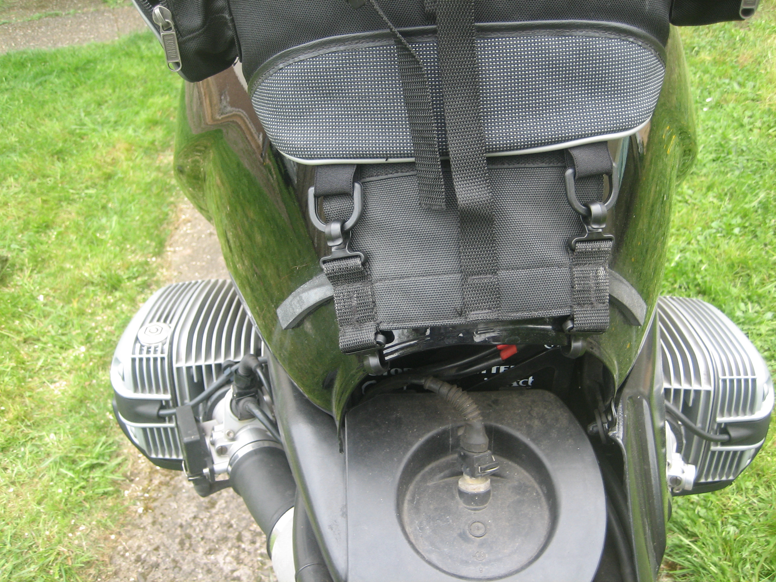

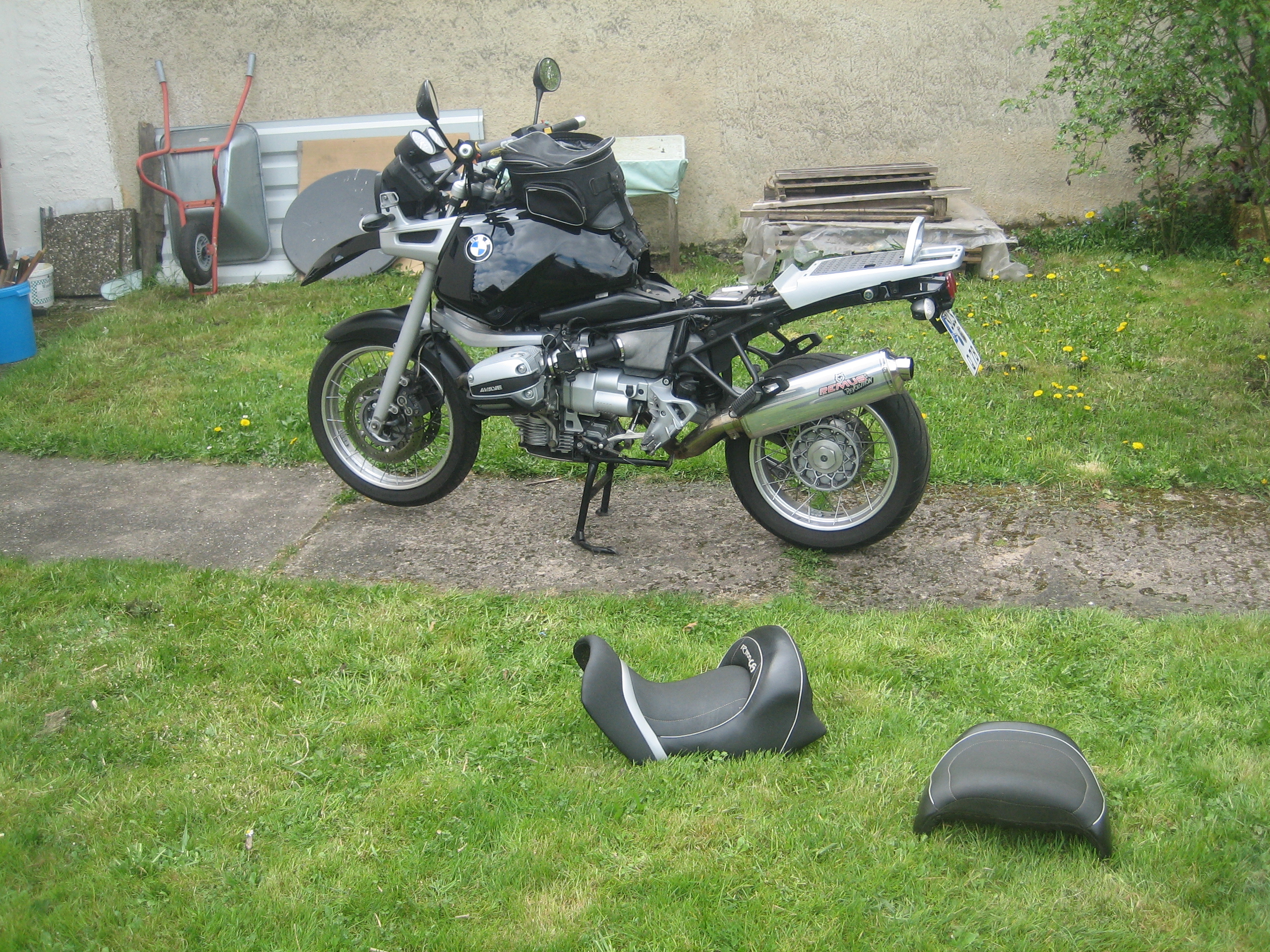

@ Lumpenseckel ! Erst mal vielen Dank für Deine Hilfe ... !!!
Sieht das unten dann so aus ?
Irgendwie siehts sch ... aus aber is ja das Alltags und zu zweit Fahrzeug, ich hab ja noch das BEAST !:cool:
Ich weiss nich ... wehret den Anfängen ... vielleicht doch besser BW - Rucksack ...

erkenne das erst jetzt richtig......ist etwas moderner wie meiner, aber das ist glaube ich richtig so am Tank einzuhängen. Bei mir wird das Unterteil am Rahmen festgeschnallt, sitzt aber ungefähr an der selben Stelle. Mit Sitzbank sieht das dann ganz normal aus.......und die Qualität von KAHEDO ist spitze. Habe meinen schon viele Jahre.

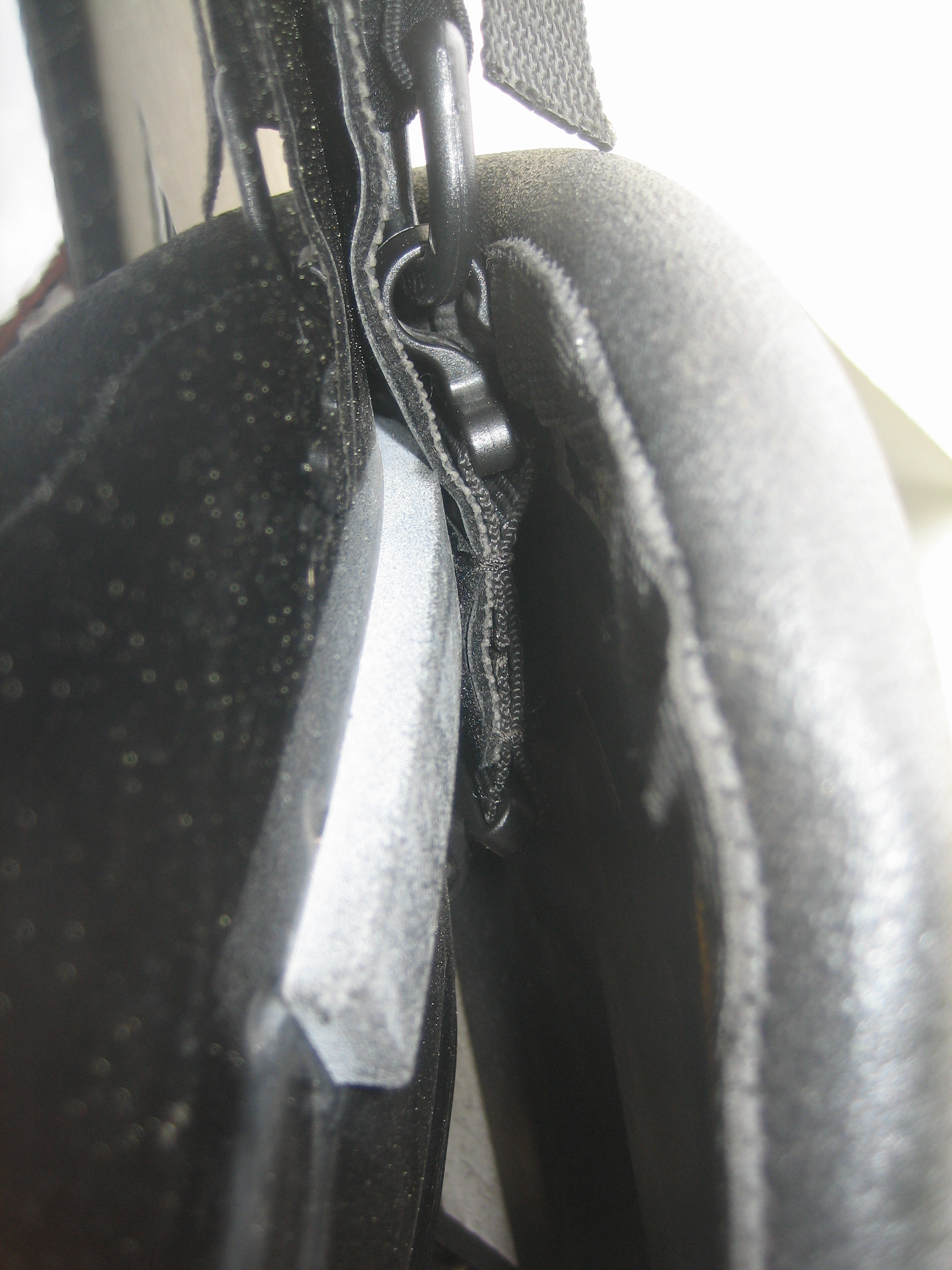

Hallo Heimer,
mach mal bitte (extra für mich) nochn Foto vom Bereich der Vorderkante der montierten Sitzbank und Tankrucksack.
So wie das auf Deinem Foto aussieht, drückt evtl. die Sitzbankvorderkante die TR-Beschläge gegen den Tank bzw. quetscht die Beschläge dort ein. Was weder der Sitzbank, noch dem Tank gefallen wird.
Evtl. müssen die Haken weiter hoch (TR nach vorne) oder runter (TR nach hinten).

Hallo Elfer-Schwob,
so hab nochn paar Bilder gemacht und ein Detailbild ausgesucht :
Sieht für mich ganz gut aus dürfte nich viele Schleifkontakte geben.

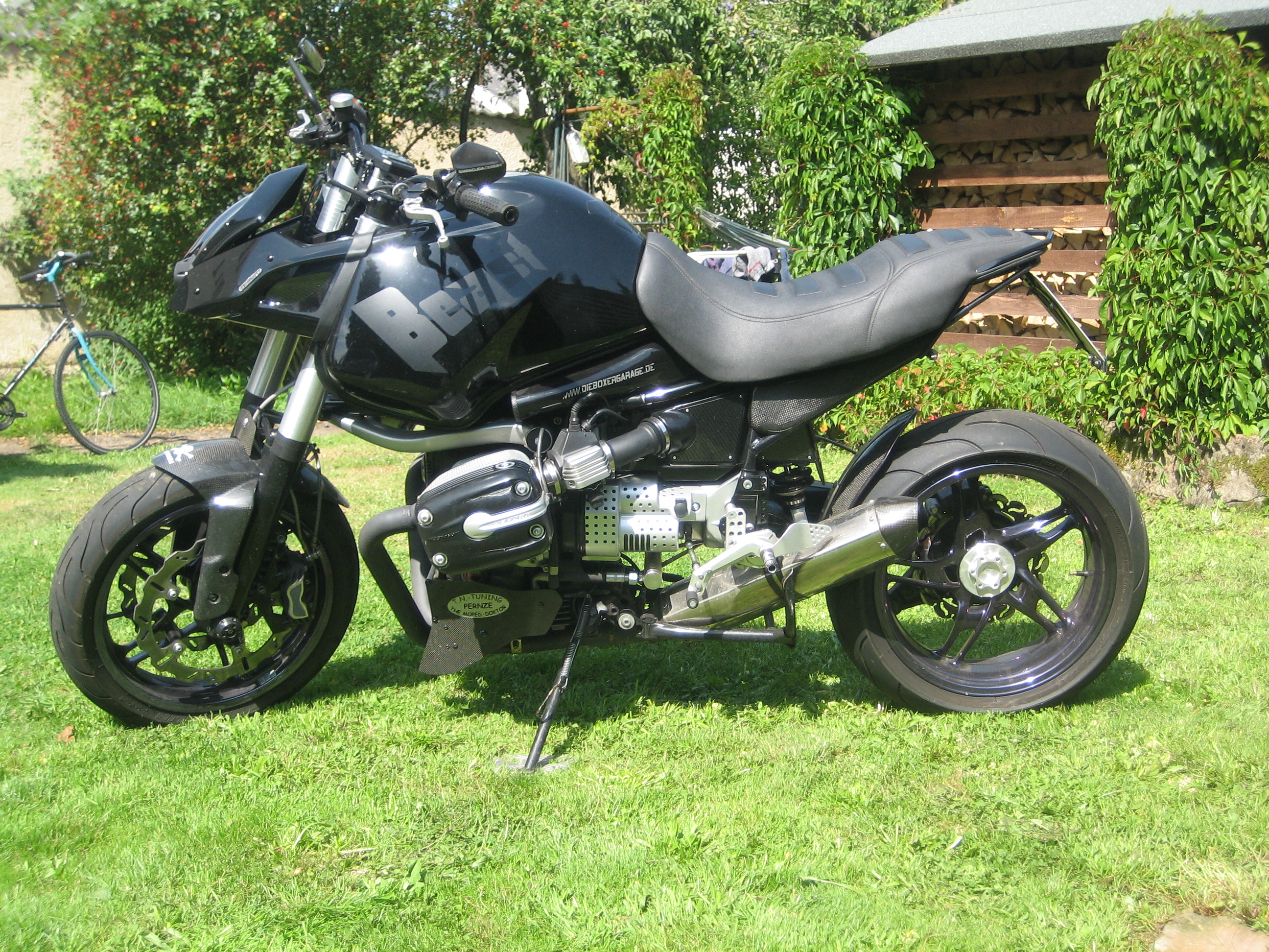

Unnnnnd, da kommt keiner drauf :cool:

Vielen Dank fürs Wunschfoto!
Ja, irgendwie ist Deine neue Ausführung nicht unbedingt eine Verbesserung gegenüber der alten KaHeDo-TR-Halterung. Bei der konnte man den TR durch Verstellen der Riemen unter der Bank vor und zurück schieben. Wird bei Dir aber schon ohne Druckstellen gehn.

Achja, schickes Drittmoped hast Du. Und Dank Bohrmuster in der Anlasserverkleidung konsequent auf Leichtbau getrimmt! :p Das hat was! Gefällt!
