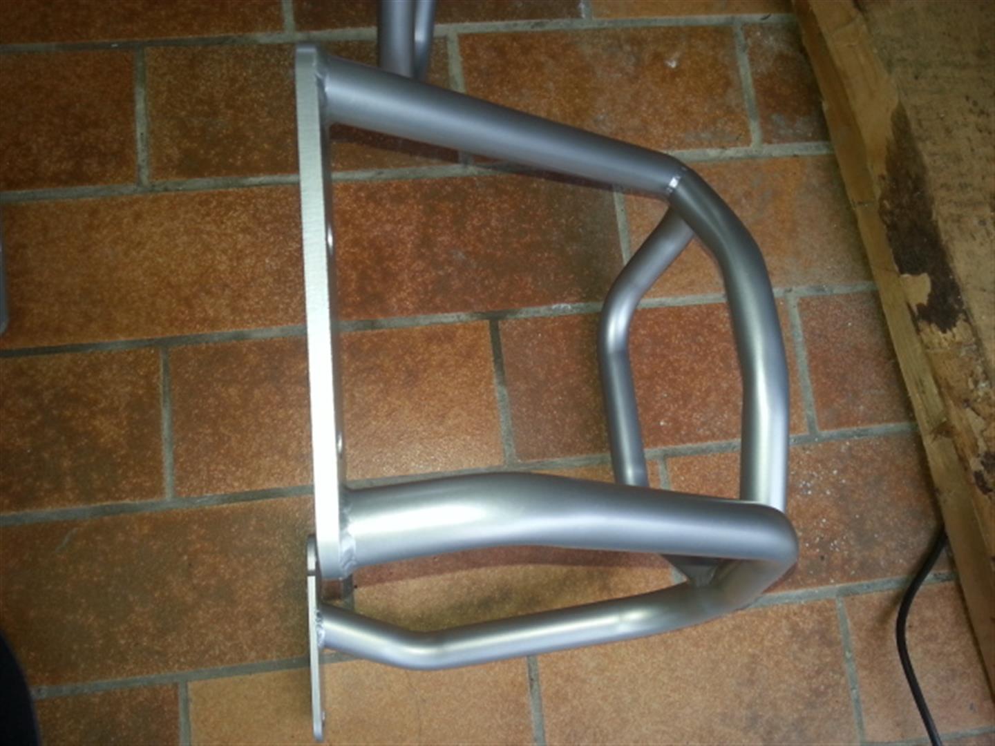

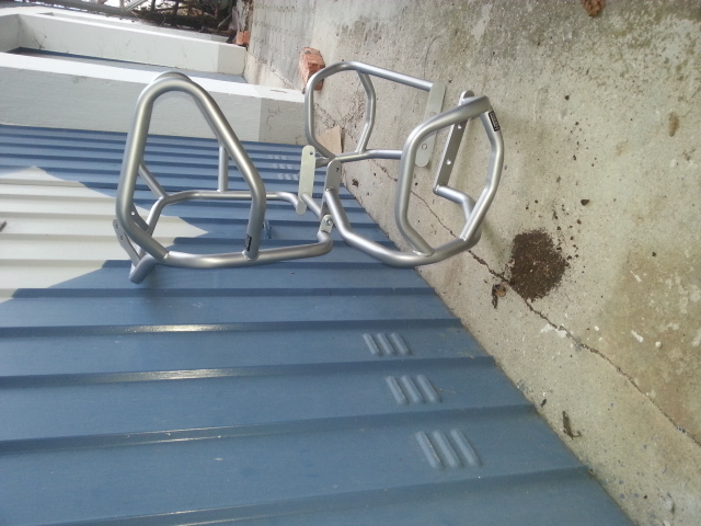

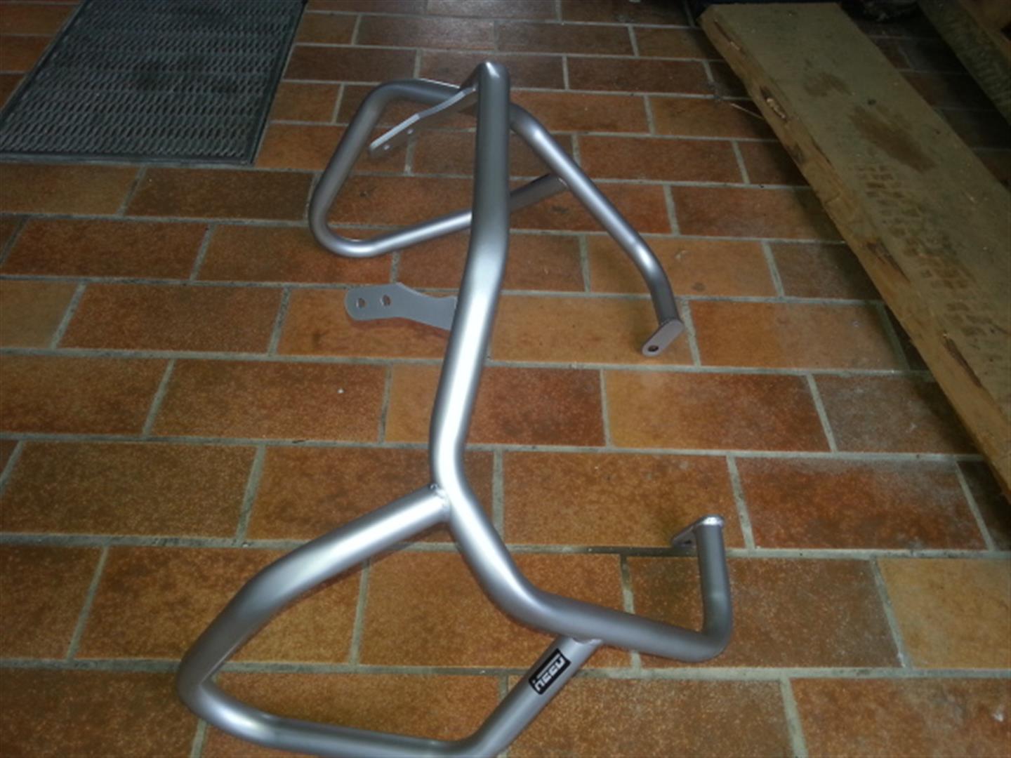

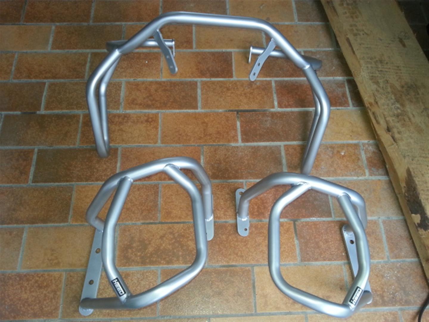

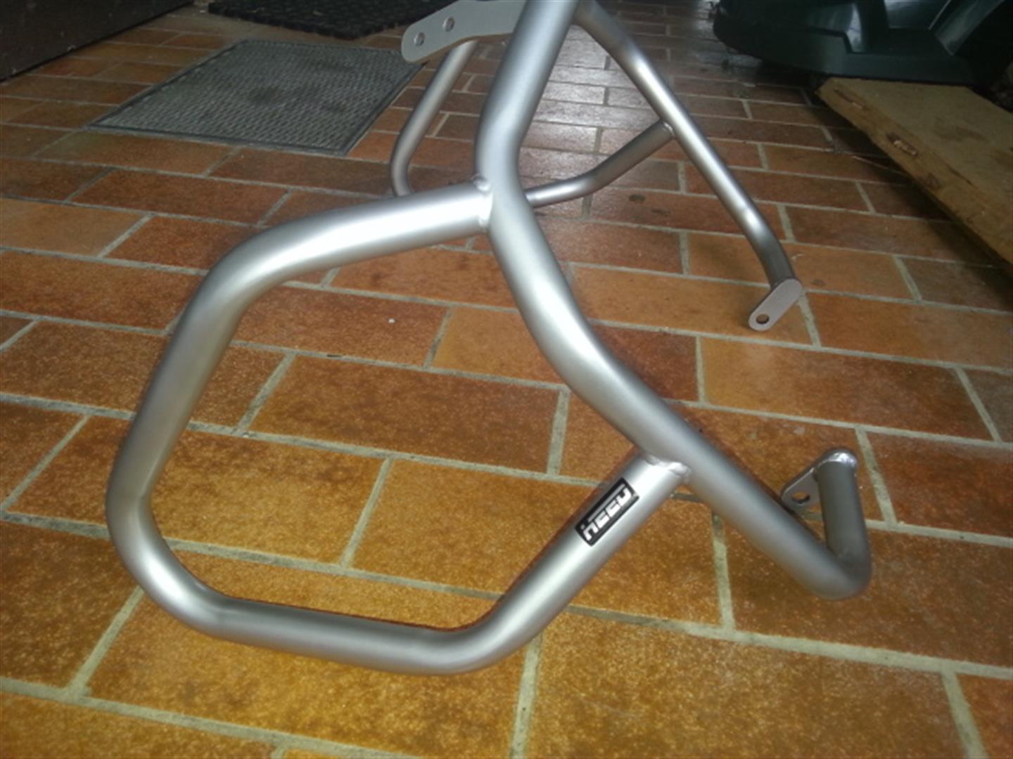

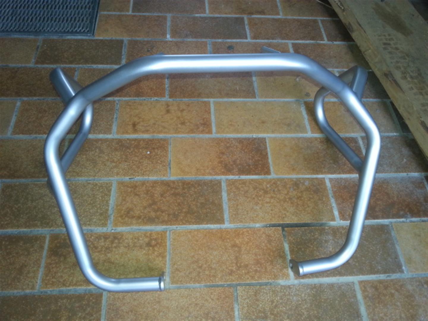

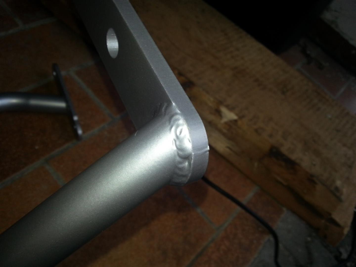

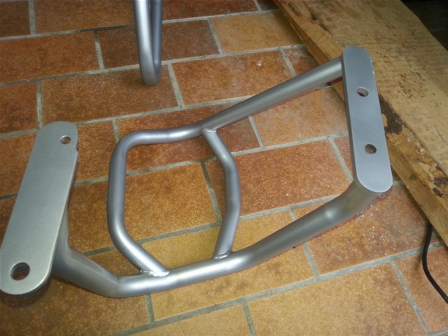

Das wären mal die Schnellbilder. Die Bügel sind aus Stahl, pulverbeschichtet.

mit den zweigeteilten unteren bügel wär ich vorsichtig...die H&B bügel haben ein ähnliches design(keine fixe verbindung zwischen rechts und links bei den unteren bügeln) und bei mir hat sich bei nem unfall der bügel dermaßen nach hinten veroben, dass das gehäuse vom getriebe eingedrückt wurde selbiges effektiv im a*** war. ich würd da eher die von TT oder SW-Motech nehmen.

Oh...Ich muss einen Nachtrag machen.. Die Zylinderschutzbügel werden mit einem Rohr oben verbunden. Ich hab das nur nicht mit fotografiert, weils noch im Päcken mit den Schrauben ist. Das Verbindungsrohr wird fest verschraubt und nicht gesteckt. Der Durchmesser ist der Selbe als die Bügel selbst. Genau gesagt füllt das Verbindungsrohr die Lücke des Tankschutzbügles auf. Ich schraub das mal lose zusammen und mach noch mal ein Foto.

So sieht zusammengeschraubt aus...
ja, bei den H&B Bügeln war das auch so... das resultat kannst du hier begutachten:
http://www.gs-forum.eu/r-1200-gs-und-r-1200-gs-adventure-94/zum-thema-motorsturzbuegel-86131/
