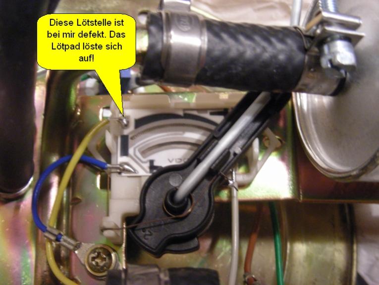

Von dieser Ersatzeinheit hab ich mal ein Foto der Lötstelle gemacht, die sich bei meiner Einheit aufgelöst hat. Ich bin immer noch der Meinung das Teil ist aus Kunststoff mit aufgedampften Zinn.
TP

Hi TP
Es ist KERAMIK:) du kannst das Pad auch komplet mit Träger wechseln dh du lötest/schraubst die Kabel am Durchgang/PU-flansch ab und clipst das ganze Teil aus(komplett mit Kunststoffträger).Den Schwimmer vorher natürlich auch ausclipsen;). Hab Ich so gemacht:p,alles wieder im retour monteng dann funzts wieder.

OK, das ist mir klar: das Pad kann ich auch komplet mit Kunststoffträger wechseln.
Das wollte ich auch machen aber das Teil gibt es nicht einzeln. :mad:
Jetzt hab ich halt komplett Ersatz von einem Forumskollegen :)
Ausserdem ist mir nicht klar warum sich die Lötfläche auf dem Keramik auflöste. Ich hatte ja nicht gebastelt. Tankanzeige defekt - nachgesehen - Kabel lose gewesen - anlöten wollen - Lötfläche weg :eek:
