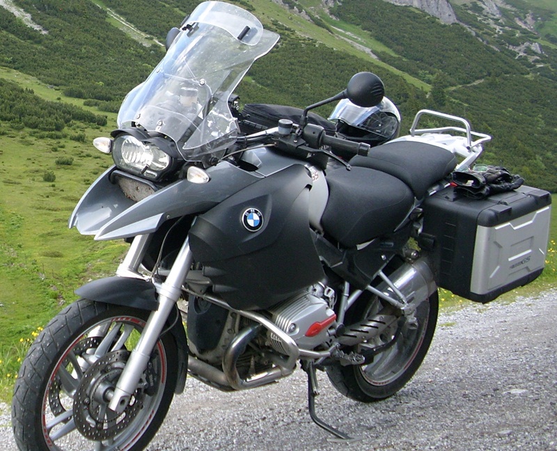

Hier siehst Du die Unterschiede, eine MÜ/TÜ unterscheidet sich schon deutlich von der Erstausgabe. Da sind noch mehr Teile zu wechseln.
MÜ/TÜ
Bj. 2006

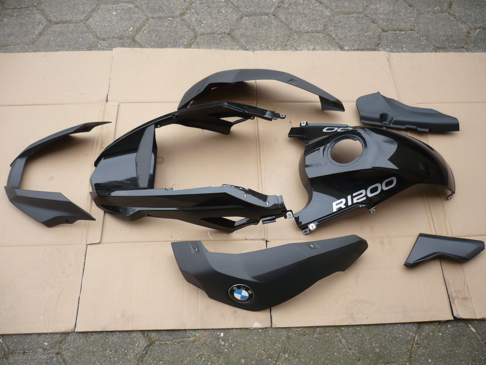

Hier mal ein Foto eines Lacksatzes 2012.

Denke die schwarzen Seitenteile mit dem BMW Emblem brauche ich auch noch, oder?
Ach ja und bei dem Schnabel Bj. 2010 ist ja vorne beim Ölkühler ist so ein Kunststoffteil. Bei meiner alten 2006 so ein Metalbügel. passt das dann trotzdem?
Moin Michi,
der Schnabel von dem Modell 2010 wird nicht an deine 2006 passen, er hat andere Befestigungspunkte und der von dir genannte Bügel des Frontgeweihs ist auch im Weg. Du müsstest hier den Fronthalter tauschen (was für ein Aufwand wegen eines Tanks) und ob das so ohne weiteres möglich ist ,weiß ich nicht. Ich hatte auch die Überlegung den Schnabel zu tauschen, da ich die Befestigungsbügel der orig. Zusatzscheinwerfer von BMW haben wollte, habe es dann aber gelassen, weil wie gesagt der Schnabel sammt Fronthalter anders ist als bei der 2006er.
Warum hast du dir nicht einen Tank einer 2006er gesucht und umgebaut ? Das klappt mit minimalem Aufwand. :wink:
