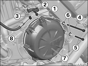

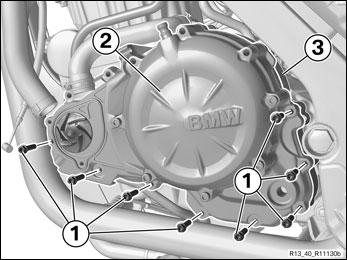

Auf den ersten Blick seid Ihr richtig vorgegangen, in meiner Anleitung steht, dass die Fussrastenplatte links weg muss sowie der Schalthebel und ev. die Wasserschläuche. Ausrückhebel soll auch ab. Dann müsste es eigentlich klappen. Dieses Vorgehen nur, wenn der ganze Gehäusedeckel weg soll. Bild 2
Bei der G lässt sich wie im Bild 1 der Deckel einfach abnehmen, es muss keine Oelleitung oder Wasserpumpe sowie Fussrastenplatte, Schalthebel ausgebaut werden. Weiss jetzt nicht, ob dies beim "alten" Motor so schon möglich ist.
Bild aus BMW Repair Manuals G-Models R13
