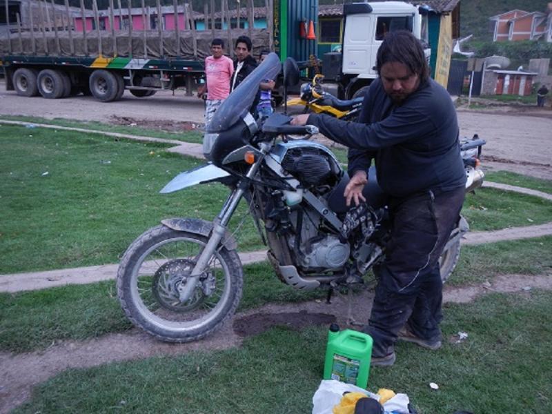

Hallo , dieses Problem hatte auch ein Mitfahrer in Südamerika , bei ihm war es das Thermostat . Oh haben wir gefummelt.DSCN1045.jpg

Hallo , dieses Problem hatte auch ein Mitfahrer in Südamerika , bei ihm war es das Thermostat . Oh haben wir gefummelt.View attachment 101537
das ist aber ne F 650 Einzylinder, die kann hier nicht mitreden Jessy ;)

Sorry ,hab mich da denn doch etwas vermacht .
