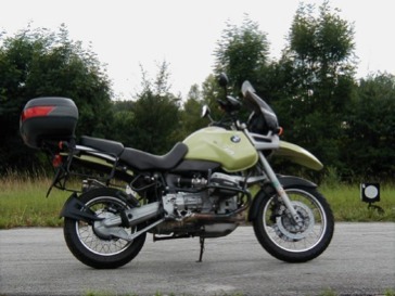

Nochmal Knickwinkel: Original "knickt" der Kardan leicht nach oben; mit der Zach-Strebe leicht nach unten. Somit wird der Knickwinkel doch bei einer Tieferlegung noch grösser und bei einer (moderaten) Höherlegung eher kleiner.
Die Schwarze ist Meine, die andere ist original.
Oder habe ich da einen Knick in der Betrachtung ?
