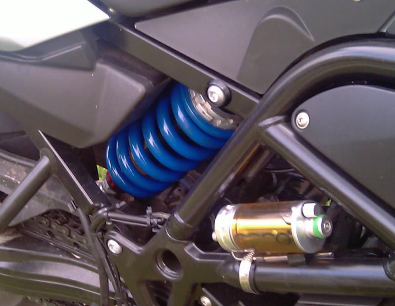

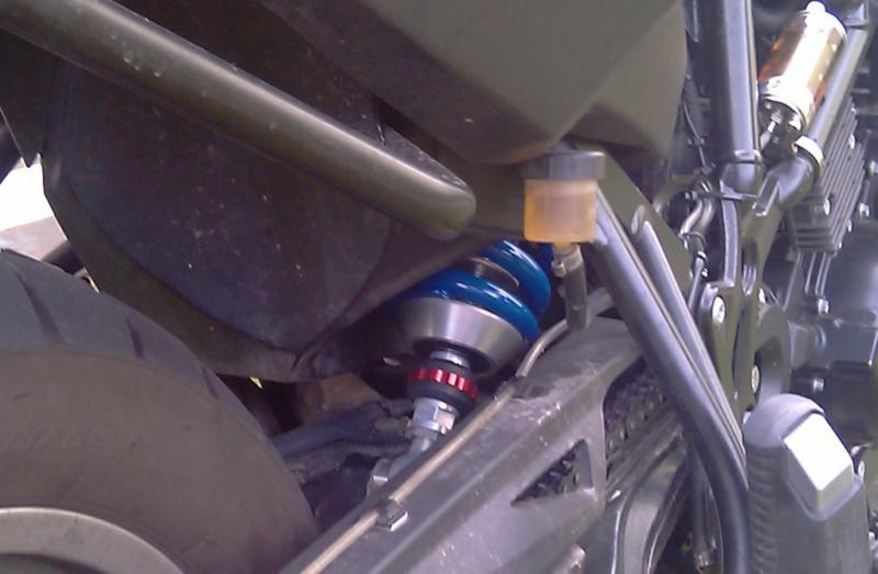

ich hatte das gleiche Problem. Ich habe mir ein Federbein bei Wilbers bestellt (nach meinen Maßen angefertigt)
und die Gabelfedern getauscht (auch Wolbers, progressiv). Die Gabel ist bei org. Höhe und Tiefergelegter identisch.
Aber wegen der optimalen Abstimmung habe ich auch die Gabelfedern gewechselt. Das Federbein habe ich in 410mm (+-5mm durch Höhenverstellung) anfertigen lassen. Dadurch habe ich nach leichter Korrektur der Federvorspannung jetz den Negativfederweg optimal und eine Sitzhöhe , mit niedriger Sitzbank, von 800mm.

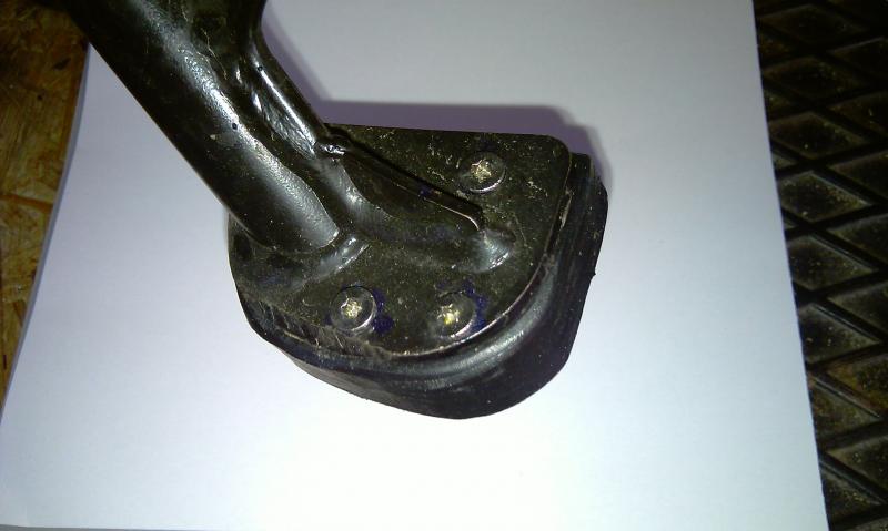

Die Verlängerung des Seitenständers habe ich folgendermaßen gelöst:
So konnte ich Sitzhöhe und Feserbeinabstimmung optimal einstellen:D
