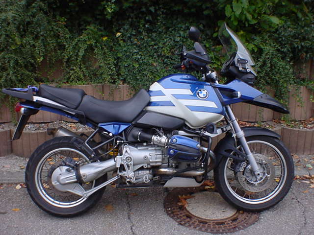

kurze Einleitung: mich hat auch der laute, kräftige Wind auf der GS gestört, obwohl ich das im Norden ja gewohnt bin! Nach intensiver Recherche stiess ich auf den Tobinator, die günstigste Art den Wind zu bändigen, und ich muss sagen: BESSER, aber nicht perfekt. Ich bin 190cm hoch, die Bank hängt in der oberen Raste un der der Tobinator ist so eingestellt, dass die Scheibe relativ steil und im Langloch oben befestigt ist.
Der Kopf ist nahezu windgeschützt. Hat jemand Erfahrung mit dem Teil und vielleicht eine bessere Einstellung? Ich habe gestern auf einer ca. 15 km langen Fahrt 6x angehalten, um neu zu justieren.
Viele Grüsse aus dem wie immer sonnigen Norden, Rainer
Gast2493
ich habe auch den Tobinator dran.
Bin 192 cm gross und die Sitzbank ist auch in der oberern Stellung.
Wobei ich die hohe Sitzbank von Wunderlich habe. Glaube ~4 cm höher.
Habe auch ewig rumgemacht mit der richtigen Stellung.
Am besten Du schaust es Dir auf dem Bild an. Müßte alles zu erkennen sein.
Siehe Anhang.

Moin ascon,
so ungefähr habe ich meinen auch eingestellt. Ich werde wohl noch ein bischen Finetuning durchführen müssen, dann passt das!
Danke für Deine Hilfe, Gruss Rainer
