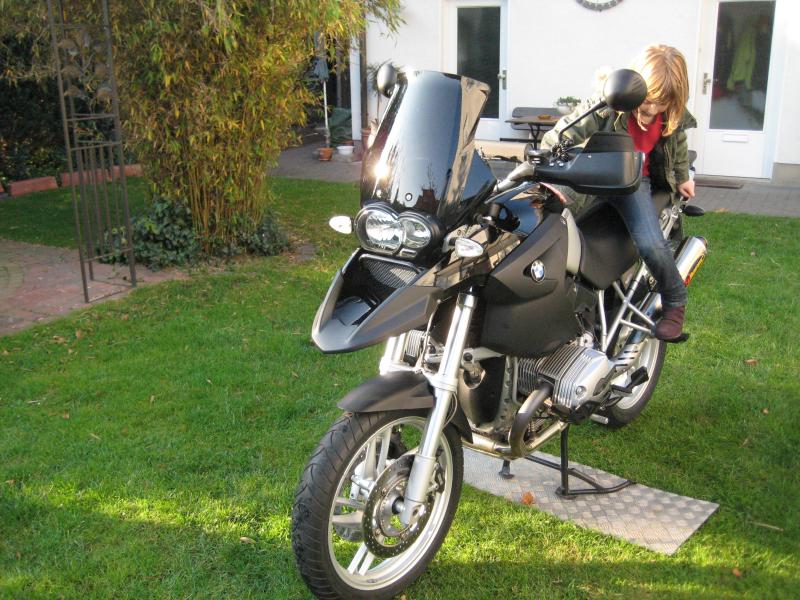

Hat vielleicht jemand schon einmal seine GS oder ADV Scheibe mit Lasurlack getönt ?
Ich habe inzwischen herausgefunden dass eine Foliierung (wie ich es eigentlich vorhatte) bei Makrolon und anderen Kunststoffen nicht hält.
Lackierung in Schwarz ist mir zu undurchsichtig und ne getönte Scheibe kaufen is mir jetzt zu doof, weil ich die ja dann wieder abschneiden und schleifen müsste, das hab ich grad hinter mir.
Es soll entsprechende Lacke von FoliaTec geben, aber was ich bisher hörte betraf nur die Lackierung von Rücklichtern etc.
Meine Bedenken beziehen sich hauptsächlich auf die Gleichmäßigkeit der Tönung und wie man die in welchen Arbeitsschritten und mit welchen evtl. Tips erreicht.
Wenn jemand sowas schon mal gemacht hat und evtl Fotos hätte wäre ich dankbar.

Mag sich blöde anhör'n, aber einfach so viel Lack aufsprühen das die ganze Sch....e abläuft.:(

Denke dann ist oben weniger Farbe als unten (wenn ich die Scheibe beim Lacken hinstelle und nach unten ablaufen lasse..)
Außerdem müsste ja wohl auch noch leicht geschmirgelt und Haftgrund drauf oder ???

Ja, mit Päd oder 1500er Wasserschleifpapier aufrauen, mit Transparenter Kunststoffgrundierung benetzen und Lack drauf bis zum abwinken.

Achja, von oben nach unten satt lackieren.

Du kannst auch Schwarzefarbe überverdünnen und lackieren ! Du kannst so lange auftragen bis du es so dunkel hast wie du möchtest ! Habe ich bei meiner auch gemacht ! Ich bin aber auch Fahrzeuglackierer !

schon herausgefunden. So im Verhältnis 1 Teil Schwarz und 10 Teile Klarlack.
Aber das Verarbeiten ist wohl wirklich eher was für den Fachmann.Ich will nämlich nix total dunkles sondern noch etwas heller als auf dem Foto Oben . Danke dafür i.Ü.:)
