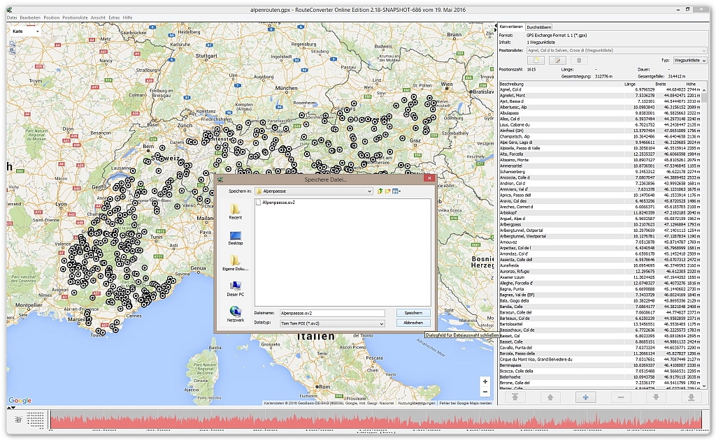

Die Datei habe ich nun in den Routeconverter (RouteConverter - Start) geladen und lokal als ov2-Datei (Tomtom Poi's) exportiert:

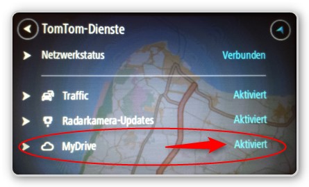

Diese Datei kann nun mit MyDrive (https://mydrive.tomtom.com/de_de/) auf das Rider synchronisiert werden. Dazu muss das Rider allerdings via BlueTooth-Tethering über ein Smartphone oder über Tomtom My Drive Connect (USB am Rechner) online sein (Notfalls mal im Handbuchg nachschlagen):

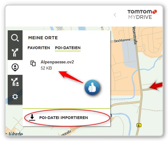

Nun in MyDrive die ov2-Datei importieren:

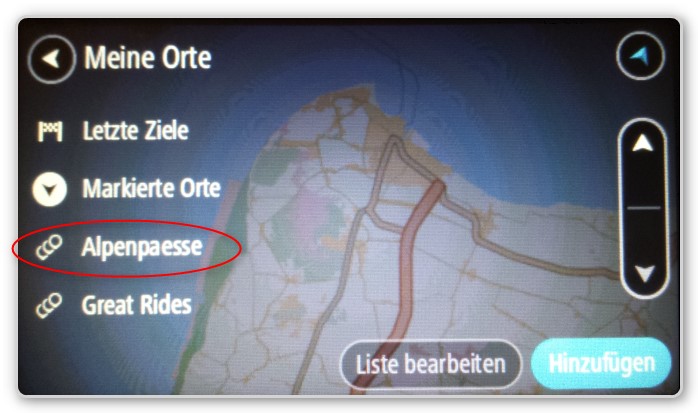

Nach erfolgreichem Importieren und der Übertragung auf das Rider stehen die POIs dort zur Verfügung:

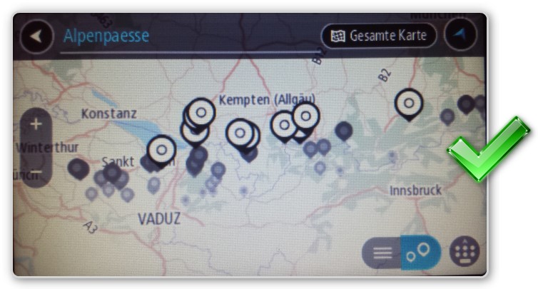

Der Dateiname der ov2-Datei wird als Listenname auf dem Rider übernommen (hier "Alpenpaesse"). Wie auf dem 5. Bild zu sehen ist, werden nicht alle Pässe gleich angezeigt. Ggf. werden auch viele nicht angezeigt. Das liegt in diesem Beispiel daran, dass ich zu weit weg wohne (leider...). Wenn man direkt in den Alpen steht, werden einem auch die Pässe, die mehr oder auch weniger nah sind, angezeigt.

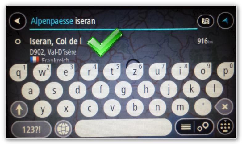

Wenn man innerhalb der Liste sucht, zum Beispiel nach den Col de Iseran (man beachte im folgenden Bild das Wort "iseran" oben im Suchbereich), der bei mir im Moment nicht angezeigt wird, dann ist er aber vorhanden und kann dann auch angezeigt werden:
