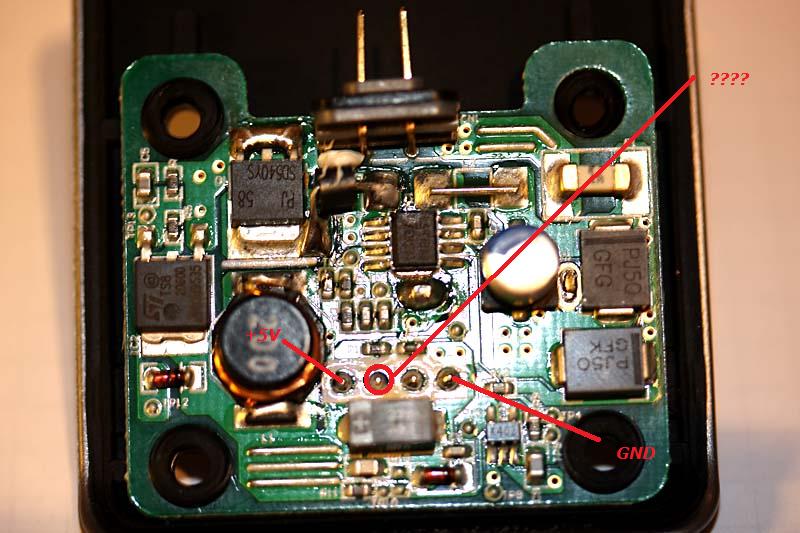

hallo,
kann mir bitte jemand sagen, wo dieser PIN mit ???? auf dem Bild hingeht, bzw verbunden ist.
Oder wird dieser Pin gar nicht verwendet???
Danke, Gruß
Marcus

Hab meinen leider nicht mehr, sonst hätte ich mal nachgemessen... ;)
