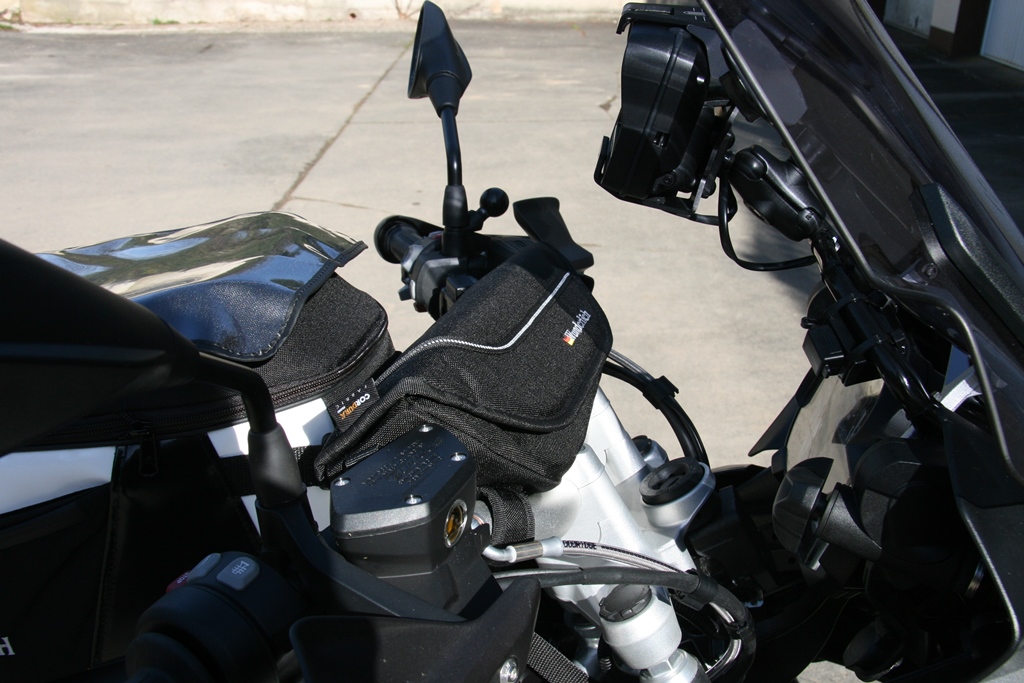

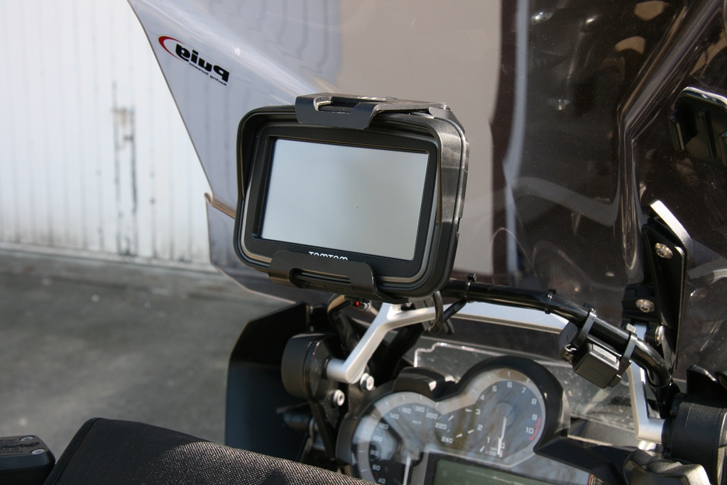

1.) Ich werde statt des navi 5 meinen tomtom-rider 4 an der vorhandenen halterung befestigen, funktioniert das ohne besonderen aufwand oder benötige ich spezialadapter o. ä. ???
Ein 9mm Loch in den Navibügel und RAM-Kugel drauf.
Stromversorgung über Stromdiebe an Steckdose (schaltet nach "Zündung aus" ab)
Rest siehe Bilder:
Gruß Micha

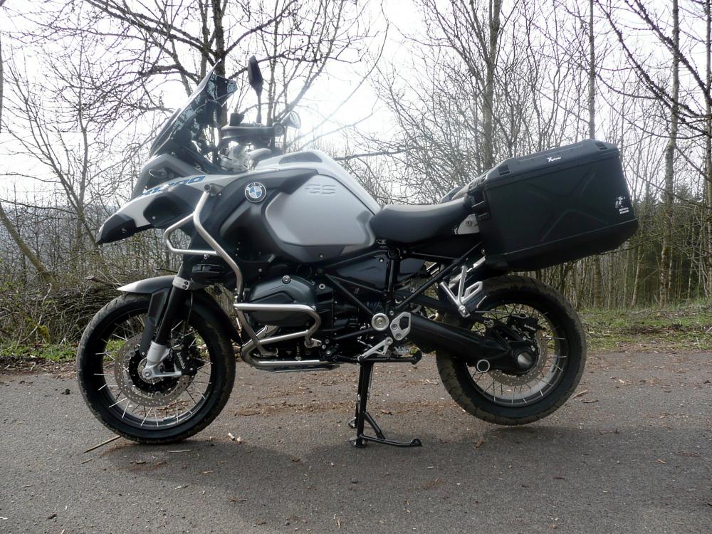

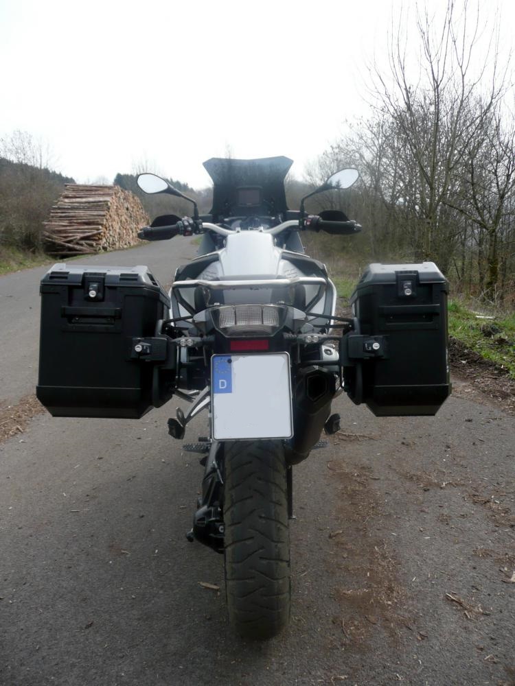

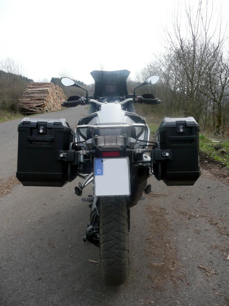

3.) hat schon jemand erfahrungen mit hepco-becker-explorer-alukoffern und dem lock-it-seitenträger ???
Sorry, aber die Koffer gehen ja gar nicht :banghead: ...

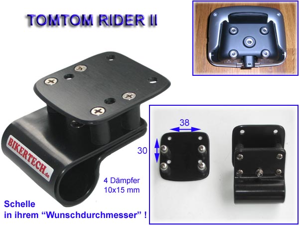

Kennst Du den Halter von Bikertech.de? PDA Smartphone Halterungen GPS Halter holder brackets Garmin TOMTOM Fahrrad Motorrad Velo Mountainbike MTB
Den hatte ich an der originalen Navihalterstange, ist aus Kunststoff und hat Dämpfungselemente.
http://www.gs-forum.eu/attachments/...om-rider-wie-und-wo-montiert-tom-rider-ii.jpg (Hab ich aus einem anderen Thread hier im Forum geklaut, danke!)
Bei der Bestellung den Haken setzen bei LC. Dann hat der Halter eine Ausparung und man kan ihn etwas nach links versetzt auf dem Querteil der Stange montieren.
Besonderer Voreil des Halters ist, dass er nirgends die Instrumente verdeckt.

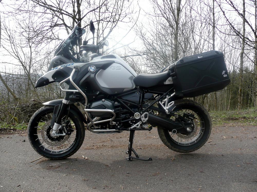

Meiner Meinung viel zu groß ... und dann die zwei unterschiedlichen Größen ... hier zwei Photos aus dem Internet
MkByYWluZnJpZUA2NDI2MTAwNTJAMkAyMDE0MDMyODExMzkwNkBweHNlc3Npb25AMEAwOGJkNjc5NjEwZWFjN2E0MGRkYWZk.jpg MkByYWluZnJpZUA2NDI2MTA5NDhAMkAyMDE0MDMyODExNDExNkBweHNlc3Npb25AMEA3NTczYmIxNTIxNzQ4MjAzMzFlNzgz.jpg
wenn ich mir die Koffer anschaue, erinnern die mich an einen Science-Fiction Film. Da wartet man nur darauf, dass der Deckel aufgeht, ein grelles blaues Licht erscheint und Dampf aus dem Spalt zwischen Koffer und Deckel kommt ... ist Geschmacksache ... ich finde immer noch die original Alu-Koffer von BMW an der ADV am schönsten :)
