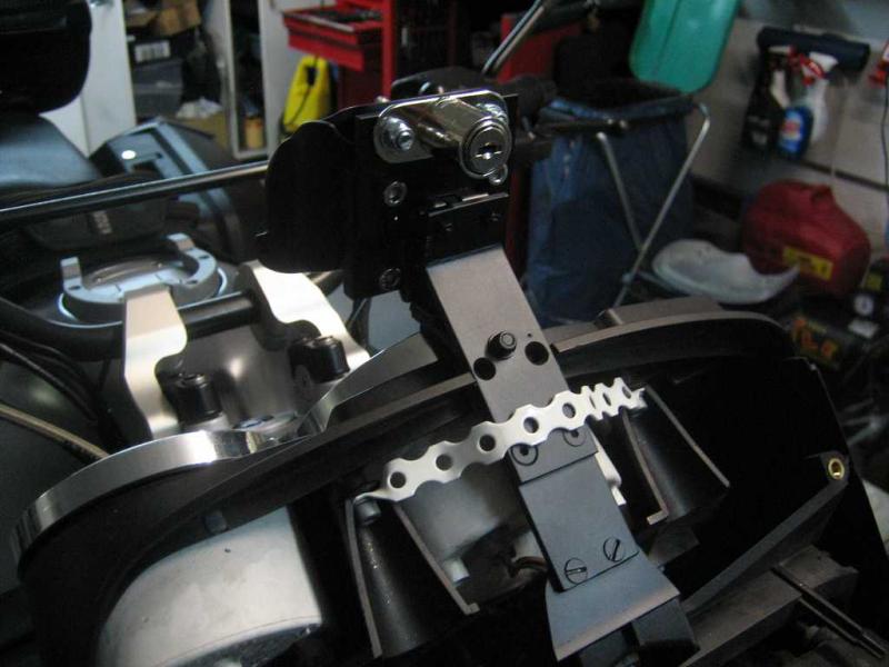

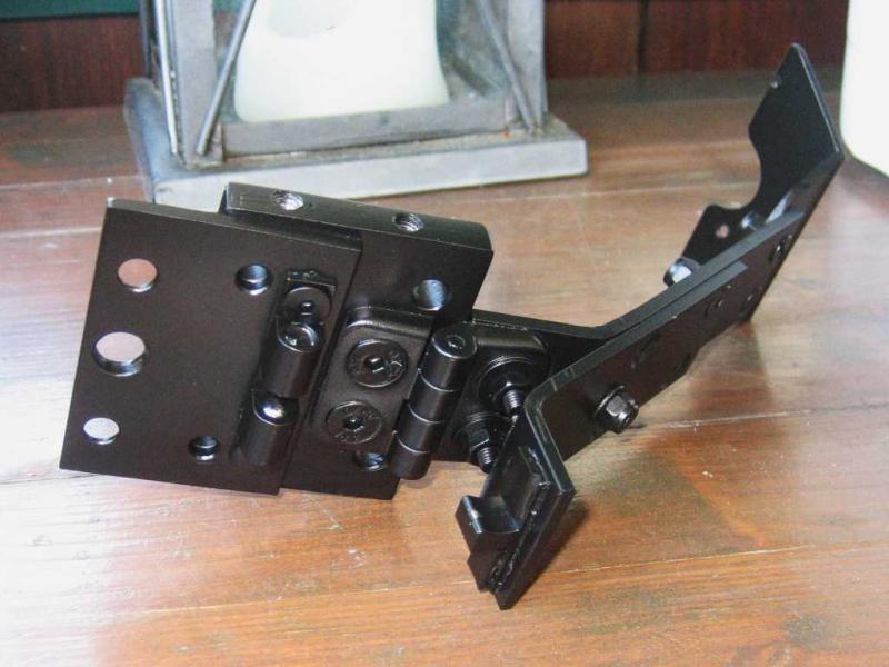

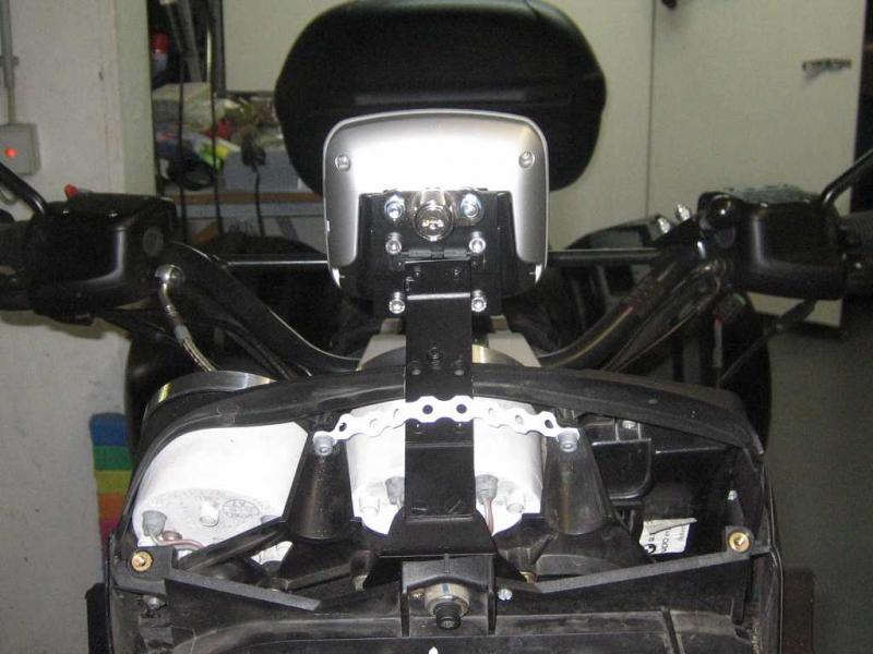

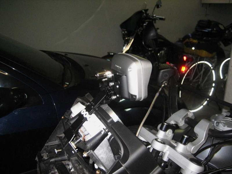

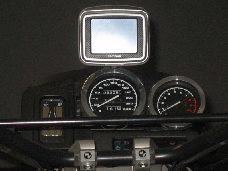

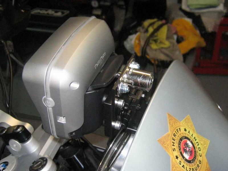

Windschild runter - zwei Schrauben der silbernen Frontverkleidung lösen, festschrauben, fertig.
Habe vorher noch das ganze ein bisschen zurechtgebogen, damit der Winkel für mich stimmt und die Halterung vom TomTom ließ sich in den vorhandenen Bohrungen direkt ohne Ram verschrauben. Die zwei Quietsche-Entchen sind meine Vibrationskiller :D
Hatte vorher eine "am-Lenker"-Lösung - das ständige Runterschauen-Müssen, war mir zu blöd/anstrengend/gefährlich.
Vibrationen übertragen sich nur noch leicht und sind für mich unwesentlich - sollte das Display nicht mehr leicht ablesbar sein, muss der Boxer synchronisiert werden :)
