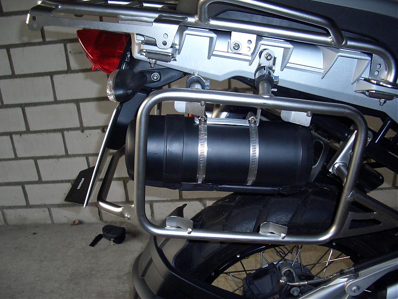

Hallo Gemeinde,
wollte mal meine neue Werkzeugbox zeigen.
Geht ne Menge rein unt war nicht Teuer :)

Toll gemacht Dr. Bibber,
was hast den da genommen ? ne alte Thermoskanne ? was kosten und abschließbar ?

Stückliste
Thermoskanne ca 18€
2 Schlauchschellen Durchmesser 110mm ca 4€
1 Aluleiste 1,5€
2 Rohrschellen 5€
Fertig ist die Box :cool:
Mit dem Abschließen hab ich mich noch nicht beschäftigt.

Sieht ja aus wie NOS
Und was steckt da im Auspuff???
Schaut auf jedenfall nicht schlecht aus, sauber
gearbeitet würd ich meinen.

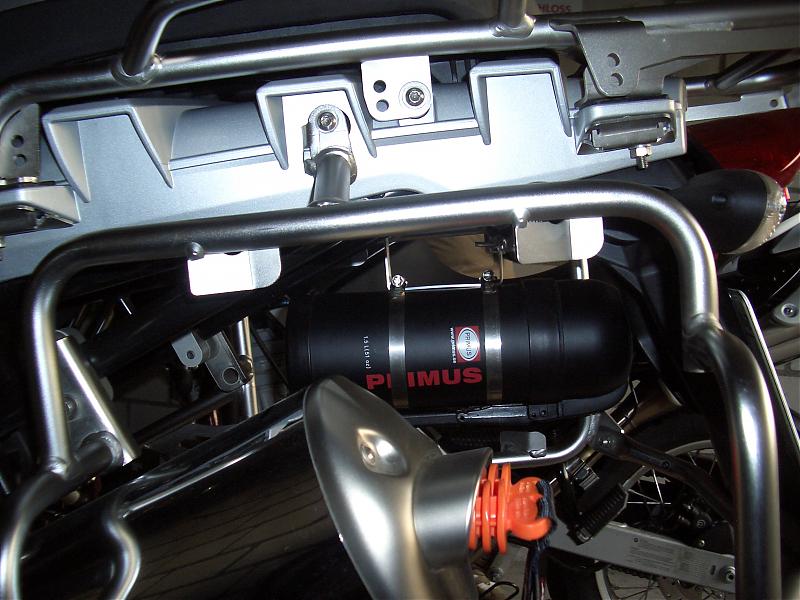

HP2Sascha
Was sind das jetzt für nette Stopferls im Topf? Was spezielles?

Die Stopfenfrage
Moorgen,
die Stopfen sind aus folgendem Grund drin: Kuh steht in Garage auf dem Lande .
Auspuff ist ja schließlich kein Mäusehotel !!!:D

Hay Bibber, ja nee iss klaa, aber...
WAS sind das jetzt FÜR nette STOPFERLS im Topf? Was spezielles?

Hallo Sascha,
Stopfen kann man im Zubehörhandel kaufen, ích benutze Sie beim reinigen wegen Wasser im Auspuff.

Öffnung?
Hallo Gemeinde,
Dr.Bibber
Hi Dr. Bibber,
das sieht ja prima aus. Wie ist es mit der Öffnung? Ich habe auch schon nach Thermosflaschen Ausschau gehalten, es war aber immer die Öffnung zu klein.
Welches Modell von Primus ist es? 1,2 oder 1,5 L?
Gruß Berte
