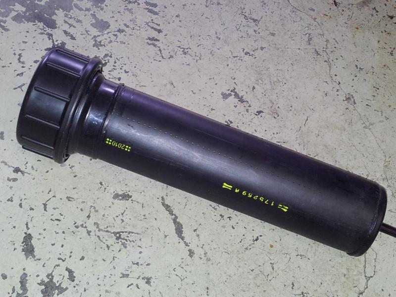

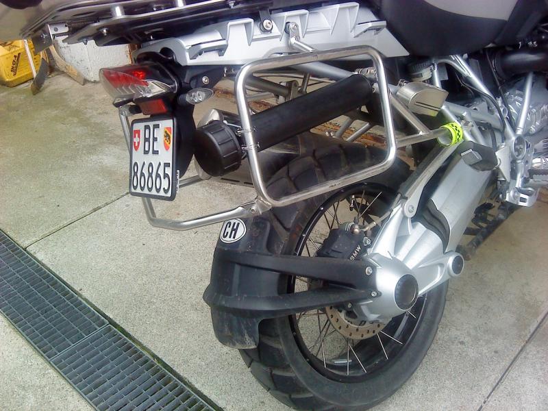

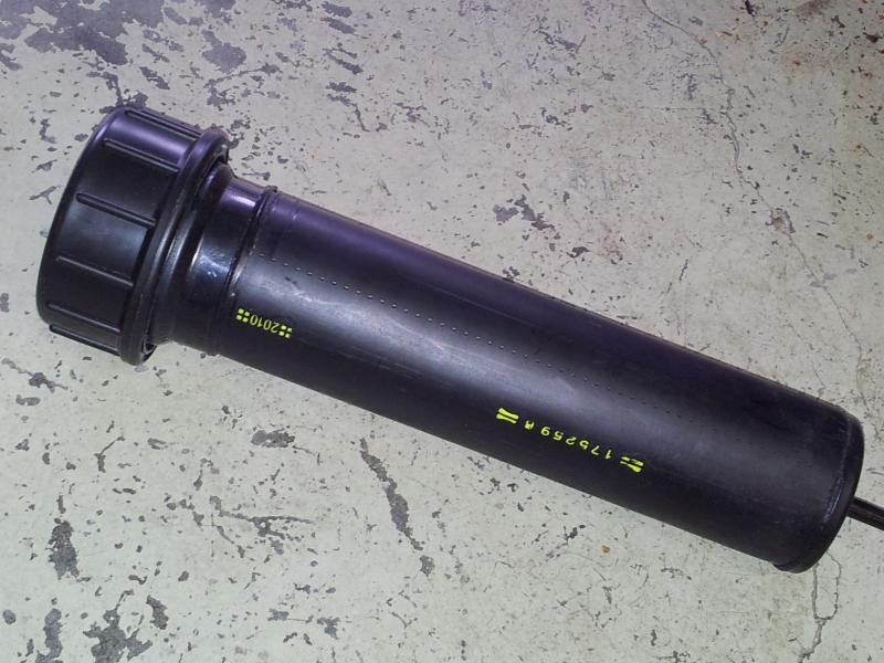

Guten Tag
Beim Stöbern in alten Threads stiess ich vorhin auf diesen hier.
Meine "Tool Tube" ist aus Abwasserrohr, massgeschneidert in Länge und Durchmesser und dient deswegen meinen Ansprüchen perfekt. Erhältlich beim Klempner.
Gruss Klaus

Hallo Ojo
Ein Reifen Rep Set mit CO2 Patronen, eine 3/8" Knarre und einige passende Nüsse, vor allem, was zu gross ist für die Werkzeugschale plus Lappen als Polsterung. Kollegen erwischen nie einen Plattfuss, nur mir passiert das ab und an, da bin ich lieber vorbereitet. Mein Kontingent an Q-Schieben hab ich letzten Sommer aufgebraucht. :):):)

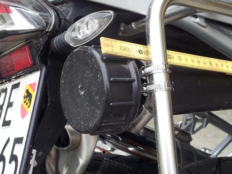

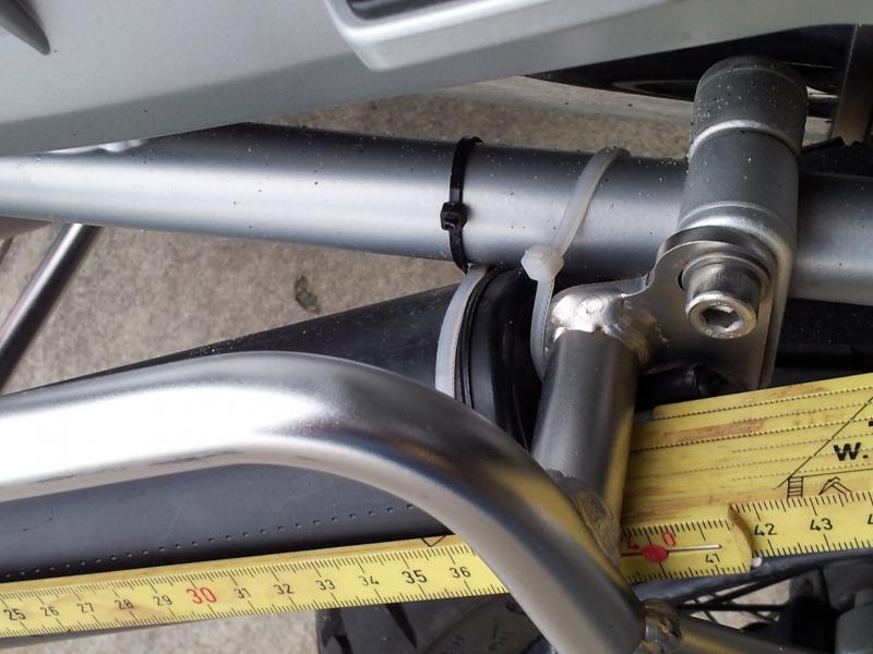

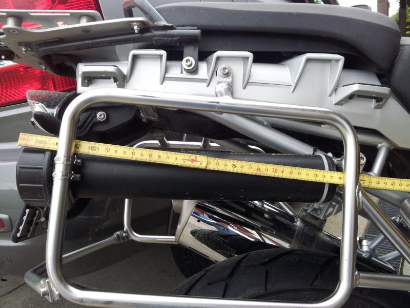

Moin Karlson
Gerne doch.
In der CH werden Abwasserleitungen von Geberit verbaut, Material PE. Solche Systeme werden vor Ort aus Einzelteilen zusammengeschweisst, sog. gespiegelt. Der "Spiegel" ist eine elektrisch beheizte Platte, sieht ähnlich aus, wie ein TT-Schläger.
Das Ding besteht aus Schraubdeckel, Rohrteil und einfachem Deckel (die Schweissnähte sind auf dem 4. Bild gut zu sehen). Die Länge ü.a. ist 38 cm, etwas länger ginge auch, der Durchmesser 6cm, heute würde ich dickeres Rohr verwenden (7 - 8cm), die Befestigung mit Inox-Schlauchschellen und Kabelbindern. Befestigt am TT_Kofferträger, so dass die Koffer auch noch passen. Nach Erfahrungen mit Kondenswasser habe ich das Rohr schräg montiert und an der tiefsten Stelle ein 3mm Loch gebohrt, seither ist Ruhe. Das kann dir jeder Sanitär - Installateur nach Deinen Wünschen herstellen, wenn du nicht selbst kannst. Hier kannst du kleine solche Rohre an Mietanhängern finden, gedacht für die Fahrzeugausweise.
Viel Spass beim Basteln.

Aha jetzt hab ichs gesehn, VIELEN DANK für deine mühen! :):cool:
Werd sie aber glaub aus den grauen PVC rohren machen da kann man den deckel einfach mit silikon oder sogar ganz ohne zusammenstecken. Mir gings eher um die befestigungsvariante.
