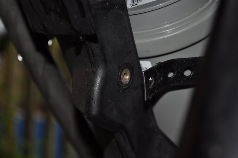

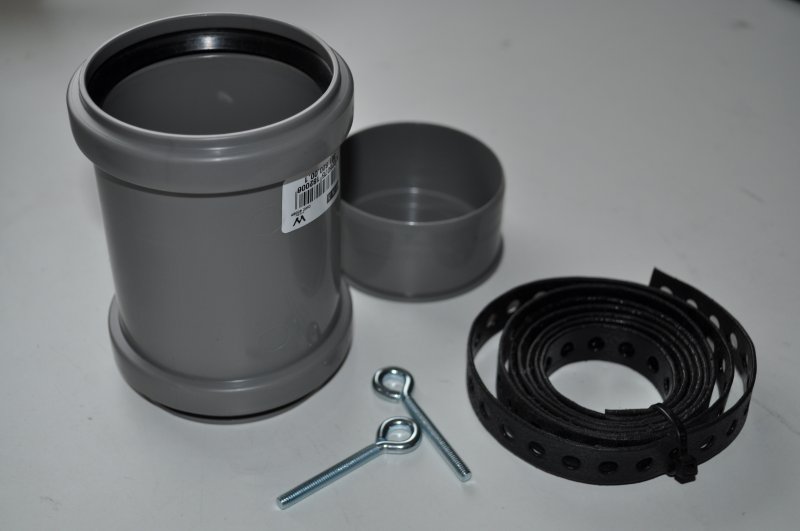

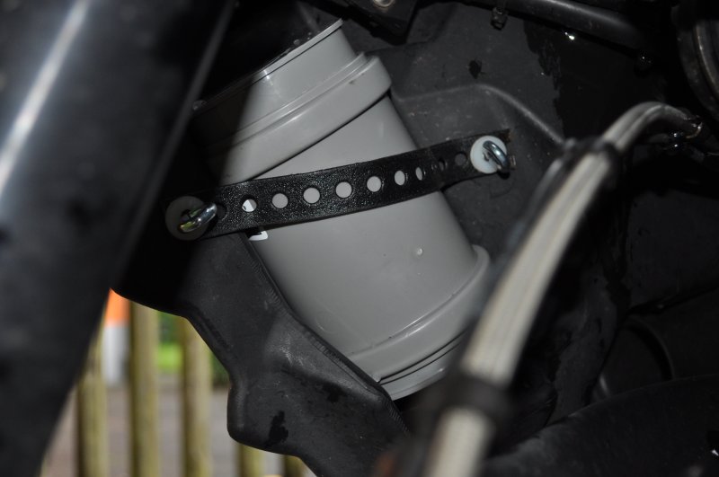

Hab heute wetterbedingt ein wenig gebastelt anstatt zu fahren.
War im Baumarkt, eine Abwassermuffe und zwei Endstücke dazu, 2 Schrauben und ein Stück Lochband geholt.
Passt obergenau, rastet sogar ein wenig ein, würde vermutlich sogar ohne das Lochband halten.
Volumen ca. ein halber Liter. Für Werkzeug oder sonstigen Kram, den man immer dabei hat, aber selten braucht.
Kosten keine 5 Euro, Aufwand 15 Minuten.
Gruss
gerry
