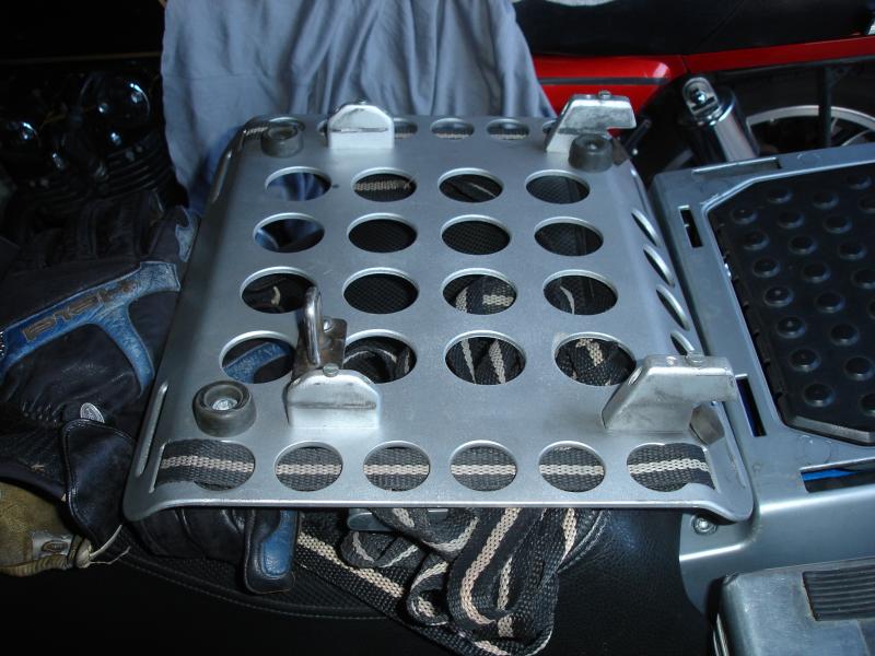

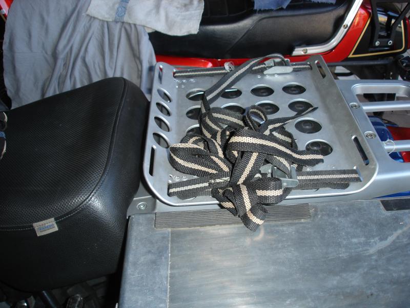

Ich habe mir aus einer 6mm Alu Platte die passende Größe herausgeschnitten, ein paar Aluwinkel angeschraubt und natürlich Abstandhalter zum Werkzeugfach montiert....fertig.
Das ganze hat mich ein paar Euros gekostet, natürlich eine Zeit lang Handarbeit, aber mit etwas Geschick, schafft man das.....:D
smeller001
smeller001
Joined
Jun 13, 2011
Messages
640
Location
In der Nähe von Köln
R1100 GS und R 1150 GS/A
Hier das Ganze dann Matt-Schwarz lackiert....
Ich denke jetzt kann man alles gut erkennen.

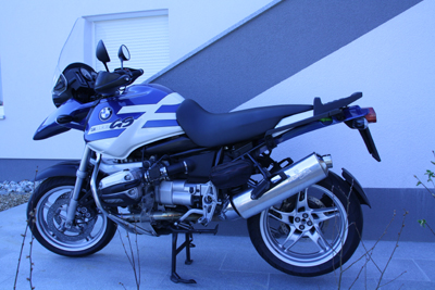

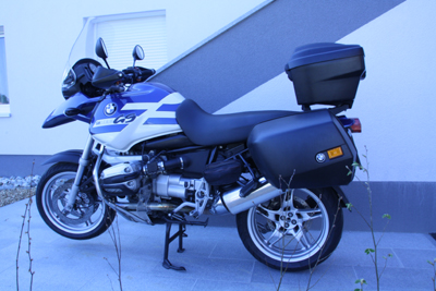

Ich hatte den Aluträger modifiziert und weiter vorne montiert. Darauf die Sitzbank der Adv.
Damit rückte der orig. BMW-Kasten etwa 20cm nach vor.
Das Solofahren ist extrem gemütlich (ich hatte ja die kurze Adv-Sitzbank für mich alleine), für Fahrten mit Sozia eindeutig zu wenig Platz.
Mittlerweile auf Befehl von Frauchen wieder rückgebaut. :-(
Sämtliche Teile für den Umbau inkl. Adv-Sitzbank habe ich noch in der Garage liegen.
Bei Interesse einfach melden.

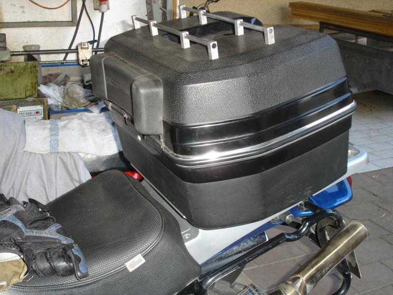

Ich hab das auch mal über den Winter gelöst.Einmal Topcase und einmal Gepäckplatte.Und was die Haltbarkeit angeht Assietta Parpaillon Lgks erpropt.Null Probleme.
Gruß Peter
