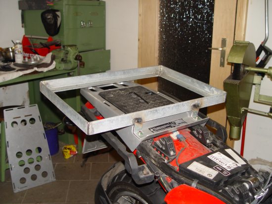

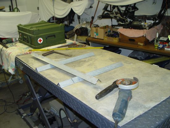

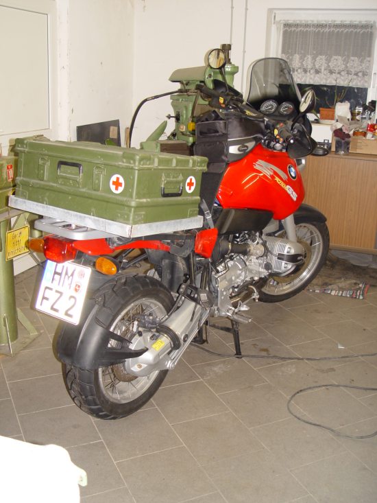

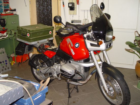

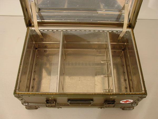

Auf der Suche nach einem stabilen Koffersystem für Kleines kommt man eigentlich nicht um die ausrangierten BW-Zargesboxen drum rum. Die sind wasserdicht und sehr robust. Ich hab eine ganze Weile überlegt wie ich die ans Moped bekomme und wie viel Platz ich überhaupt benötige wenn ich unterwegs bin und bin zu dem Schluß gekommen das eine A5 Box (60x40x25 cm) für meine Bedürfnisse ausreicht. Die schluckt 60 l Gepäck, also in etwa so viel wie eine ordentliche Reisetasche. Dazu habe ich noch den Tankrucksack und auf der Box werden noch Zurrösen angebracht, so dass ich eine Gepäckrolle mit Regenzeug und anderen schnell zugänglichen Dingen füttern und darauf verzurren kann.
Heute habe ich dann mal angefangen mir eine Halterung zu bauen. Dazu habe ich 40/40/4mm Strangprofil (verzinkt) genommen und einen Rahmen gebaut. Meinen ursprünglichen Gedanken die Box längs zur Fahrtrichtung zu verbauen verwarf ich wieder, weil es mir nicht gefiel das die Box so weit übers Heck überstand. Ich setzte die Kontstruktion also quer drauf und schweißte vorn Halterungen an, die an den Befestigungslöchern der ungenutzten Soziushalteriemen angeschraubt wurden. Diese sind so angeschweißt, das der Rahmen den Träger nicht berührt und so keine Scheuerstellen verursachen kann. Hinten ruht er auf zwei Gummiblöcken durch die ich ihn mit dem Gepäckträger verschrauben werde. Ferner kann ich bei abgenommener Box das Werkzeugfach öffnen ohne das der Rahmen im Weg ist.
Tja, aber dann war das Schweißgas alle und ich mußte erst mal Pause einlegen. Wenn ich wieder Gas habe wird der Rest geschweißt und der Rahmen noch mit Gummispannverschlüssen ausgestattet. Diese sollen dann die Kiste halten, so dass ich nicht mehr mit Spanngurten rumhantieren muß. Das hat auch den Vorteil, das ich die Kiste abends wie einen Koffer ruck zuck abnehmen und in die Pension tragen kann.
Der Träger wird dann noch passend in weißaluminium gepulvert und die Kiste in Mopedfarbe rot lackiert und innen mit 3mm Hartschaumplatten ausstaffiert und beleuchtet. Wenn es weiter geht berichte ich, falls es Jemanden intressiert.

Moin!
Das denken offenbar viele hier. Wahrscheinlich sind die meisten nur zu höflich es in Worte zu fassen. :) Ich will mit dem Bike keinen Schönheitspreis gewinnen. Es soll mich und mein Gepäck befördern und nebenbei auch noch Spaß machen und das wird es tun! ;) Davon abgesehen, warum soll ich das Rad neu erfinden? Es gibt hervorragende Alu-Boxen, die beim Heer jahrzehntelang ihre Eignung unter Beweis gestellt haben. Warum soll ich da irgendwelche Baumarktkisten mühsam verstärken, nur um anschließend festzustellen das sie doch zu labil oder undicht sind? :confused:
Wenn ich irgendwo in der Pampa Bodenberührung habe, dann kann jeder Dorfschmied den Halter Instand setzen. Bei den dünnwandigen Rundrohrkonstruktionen ist das meistens nur bedingt möglich und die Kunststoffvarianten sind gleich für die Tonne. Das gleiche gilt für die Boxen. Mit ihren massiven Stahlecken halten die schon mal einen Knuff aus und wenn es gar nicht mehr geht, dann ist der Totalersatz nicht teuer. Mir ist wichtig das es nicht "gebastelt" aussieht. Formschön muß es an diesem Bike nicht sein. Davon abgesehen ist es ja nur wenige Wochen im Jahr im Einsatz! ;)
LG, der Gis

nicht schön, aber selten .... :D (nicht bös´ gemeint - form follows function!!!)
Sieht ja echt "heavy duty" aus - haste Box & Halterahmen mal auffe Waage gestellt? (neugierig frag....:rolleyes:)
