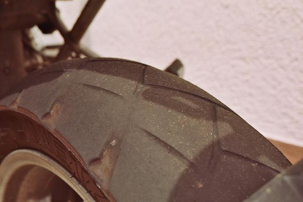

Moin moin !
Habe auf meiner 1150 GSA seit ca. 13000km den Metzeler Tourance drauf. Trotz noch jeder Menge Profil nach der bisherigen Laufleistung scheint der Hinterreifen jetzt schlagartig Grip zu verlieren. Habe bereits mehrere Rutscher bei gleicher Fahrweise auf trockenenr wie nasser Straße hinbekommen. Habt Ihr da ähnliche Erfahrungen ?

Nein, meiner hat jetzt 16.000 km drauf, ist nahe der Verschleißgrenze und rutscht nicht mehr als sonst. ;)

auf grosser Türkeitour hat mein Tourance auch 16.000 km gehalten. In der Türkei ist bei HG 70 km/h halt meist nur Rollen angesagt.
Zuhause hat der hintere Tourance immer zwischen 9.000 und 13.000 km, der Vordere immer 2x HR gehalten. Und das bei flotter Fahrweise.

...13000:confused: ..in 4 Wochen..oder in 150 Mondwechseln:p ...letzteres trifft auch bei den Winterreifen zu..die sind nach der Zeit ausgehärtet...also weg damit...
...anderer Seits...hast du den Reifen irgendwo mal zu schnell heißgefahren...ist er auch kurzzeitig hinüber..nur Geduld ( muß ich ja beim motorradfahren zwangsläufig aufbringen wenn die Pelle 20000KM halten soll:p ..)..der kommt schon wieder mit ordentlich Gripp für die nächsten 10000KM:rolleyes: ...

mein letzter Tourance hinten wurde bei ca. 17000 km gewechselt. Grip war ok bis ans Ende.
Reifen sind seit letzem Jahr August drauf und haben den gesamten "Winter" miterlebt. Evtl. wirklich ausgehärtet ?

Wie sieht es den mit dem richtigen Luftdruck im Reifen aus?;)
Wenn der stimmt kannst du noch nach dem Herrstellungdatum an Reifen schauen, nicht das dir ein alter Gummi verkauft wurde.
Was der Winterbetrieb für Einflüsse hat weis ich leider nicht aber wechsel würde ich ihn auf jeden Fall, damit du auch wieder Vertrauen zu deinem Reifen bekommst!

Luftdruck ist OK. Wird ständig kontrolliert. Alter weiß ich jetzt nicht. Guter Tipp, muss ich mal nachsehen. Na ja, werd mal sehen wie stark er in nächster Zeit noch abbaut und dann nix wie runter mit den Pellen...

Alter denke ich, ist auch OK:
VR 02.KW 2005; HR 19.KW 2005

...wenn du die Kiste vor Fahrtbeginn an den Reifen begutachtest...und an ihnen eine bläuliche Gummiverfärbung an den Laufflächen entdeckst...aufpassen:eek: ,...mit der " Filmschicht " ist im ersten Moment echt nicht zum Spaßen...ist normal wenn die Pelle schon benutzt ist...
....ich denke mal bei dir steht daß Auto auch noch daneben..oder direkte Sonneneinstrahlung auf die Reifen beim Parken des Krads...oder daß allerschlimmste....:mad: :mad: :mad: ..Laternenparker..ohne Abdeckplane..Temperaturunterschiede..warm ...Kalt ..im Wechsel mag der Motorradreifen nicht...
...die Schicht ist bei richtigem Reifenluftdruck mit besonnener Fahrweise nach 20-50 KM verschwunden!!!...kurz um...mit gebrauchten Motorradreifen ist niemals zu spassen..ist halt keine träge Dose:p :p :p

Rüschtüsch ! Steht auf nem Parkplatz, ständig draußen und im Sommer teilweise länger ohne Plane. Wird aber auch im Winter gefahren, soweit die Witterung es zulässt

PS: Mopped fährt viel Kurzstrecke, ca 20 km, min 2 x am Tag zur Arbeit und zurück. Wie Frank schon geschrieben hat, der Reifen hat eigentlich gar keine Chance richtig auf Temperatur zu kommen, außer ich scheuche die Dicke wie wild..;)

Meine steht auch immer draußen, hatte letztes Jahr auch den Tourance drauf und war eigentlich rundum zufrieden. Grip, Verschleiß, alles bestens. Vorne ca. 10 und hinten ca. 8tkm. Die bläuliche Verfärbung ist mir nach längerer Standzeit auch manchmal aufgefallen, hatte aber keine Rutscher damit. Das einzige was sich etwas verändert, ist die Geräuschkulisse, der Grip blieb aber immer gleich.
Jetzt auf der 07er ist der BW501/502 drauf. Bis jetzt durchaus ok, aber danach kommt wieder der Tourance drauf (Beim BW bekomm ich vorne den Angststreifen nicht weg ;) ).
