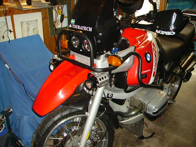

Hallo zusammen
Fahr ja jetzt schon eine Zeit, mit meinen selbst gebauten SW herum und muß sagen, das sich die ganze Arbeit gelohnt hat.:)
Lichtausbeute ist super, kein vergleich zu den Plastikdingern, bei geichen 2 x 55 Watt.:D Fernlicht ist der Wahnsinn, Taghell vor mir:eek:
Bin jetzt auch mal dazugekommen ein schnelles Foto zu machen.

Moinsens Andy,
das ist aber eine grimmige Muh:eek:
Sieht aber gut aus.....
Habe letztens einzelne Scheinwerfer ersteigert und auch umgebaut. Sind in Klarglasoptik,das Problem ist nur das der eine H7 ist und somit beim Abblendlicht nur einer an ist:mad: wird aber noch geändert;)
