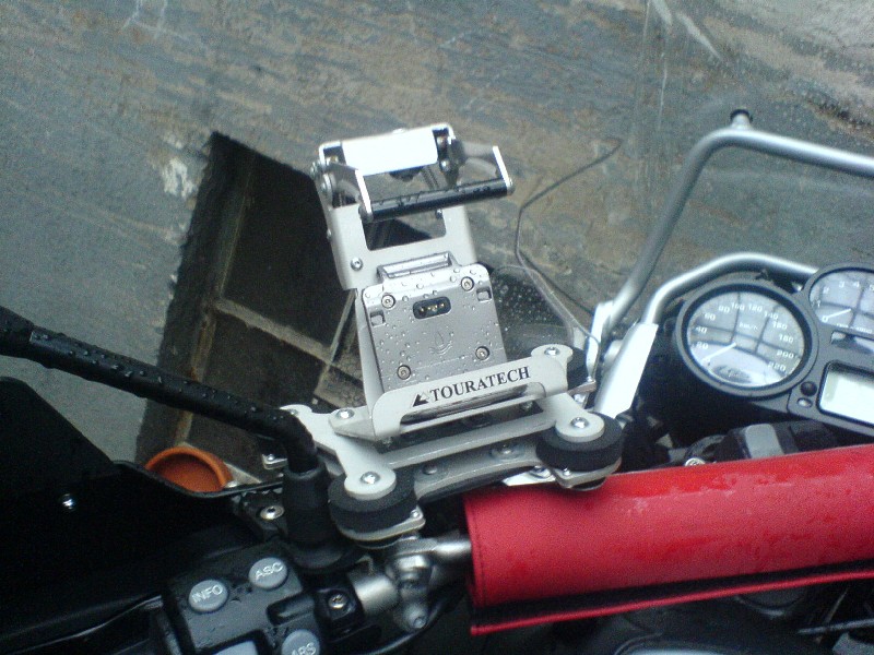

hat jemand Erfahrung damit, eine Touratech-Halterung für den TomTom Rider I an einer GS 1200 (2005) anzubringen? Reicht das Standardmaterial oder wird eine zusätzliche Aufnahme z.B. MultiPod benötig? Wenn ja, wo und wie bringt man einen MultiPod bei der GS vorzugsweise an?

Habe den Halter mit der beim TomTom beiliegenden 90°-Halterung am Gewinde des linken Spiegels angebracht. Hält super, ist für mich gut im Blickfeld, und die Stromversorgung geht über den Anschluß, der für den Navigator vorgesehen ist, so das der Halter bei ausgeschalteter Zündung auch keinen Strom frißt. Auf Wunsch gibts auch ein Bild!

Ich habe meinen Rider an der 12GS mit dem GPS-Anbauadapter Rohrbügel von TT angebaut. Musste allerdings etwas tricksen, damit ich noch etwas vom Drehzahlmesser sehe.
Besser wäre meiner Meinung nach das Ram Mount von Wunderlich geeignet.

Meine Frau hat auch den Rohrbügel wie nypdcollector gewählt.
Die Lenkerstrebe geht glaub auch. Ohne zusätzlichen Bügel, Stange oder TomTom-Befestigungsmaterial wie bei Placebo gehts glaub gar nicht...
Zumindest bei der normalen 12erGS net.

Das Problem mit der Lenkerstrebe ist, dass bei Geradeausfahrt die komplette Tachoeinheit durch den Halter mit dem Gerät verdeckt wird. Ich persönlich will so nicht fahren, deshalb bin ich auf die TT Zusatzstrebe gekommen. Auch nicht das Gelbe vom Ei, aber besser als nix oder die Lenkerstrebe.
