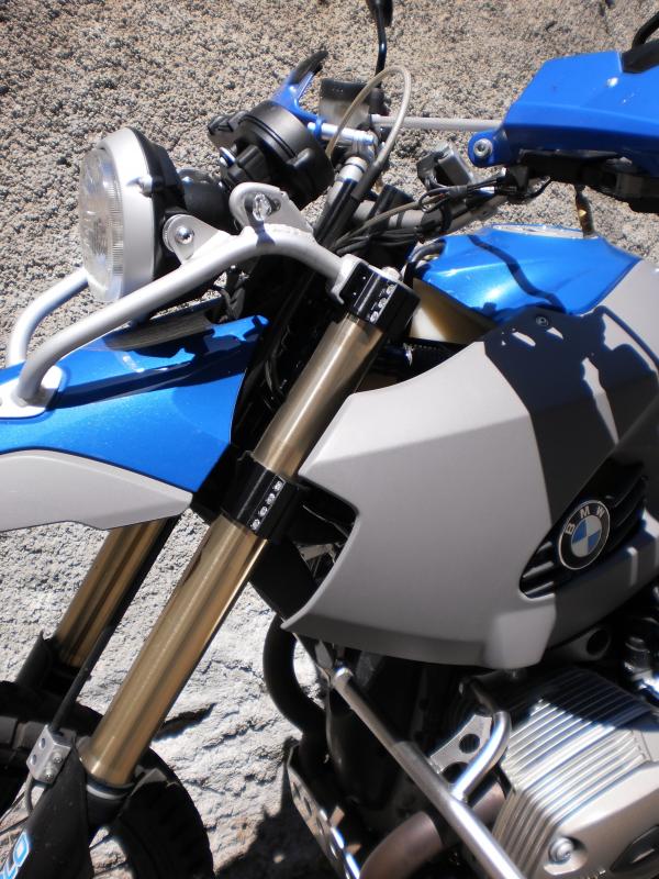

Habe die TriQ für meine E erworben.

Fährt sich stabiler; va beim kräftigen Bremsen deutlich reduziertes Verwinden :).
Allerdings schlägt die Unterseite des oberen Gabelbrückenelements am Rahmen an :confused:.
Bauart- oder montagebedingt?

Sehr sicher, bin nicht blind ;).

Schwarz ist meine Gabelbrücke übrigens, weil meine Felgen schwarz sind.
Das Lenkradschloss lässt sich auch nicht mehr schließen - wahrscheinlich auch wegen des geringeren Einschlagwinkels.
Dass dieser (scheinbar?) abgenommen hat, ist mir als erstes aufgefallen.
Und die zwei kleinen Kerben im Rahmen sind existent, genau dort , wo die Gabelbrücke auf den Rahmen trifft.
Wen man die Gummipuffer nach vorne verschöbe, stieße die Gabelbrücke nicht mehr auf den Rahmen, sondern auf die Puffer. Aber der Einschlagwinkel nähme (noch mehr) ab.
Ist das alles ordnungsgemäß?

habe mir nach dem positiven Tests auch diese Brücke in Schwarz gegönnt.
Einbau war aufwändig, aber machbar. Im Anschluss kam die Ernüchterung.
Gabelbrücke schlug am Rahmen an, vor Gummianschlag. Anschließen nicht
möglich. Lenkeinschlag sehr eingeschränkt. Habe mit Wunderlich und dem
Hersteller telefoniert. Bei Wunderlich wurde das gleiche Problem an Ihren
Vorführmotorrad festgestellt (Anschlag am Rahmen), Abschließen war aber kein Problem. Da mir die Brücke aber sehr gut gefallen hat und die Gabel jetzt auch gut arbeitet, habe ich die obere Gabelbrücke an der Anschlagstelle etwas ausfräsen lassen (In 3 Schritten, um die Festigkeit nicht zu gefährden).
Herr Nassheuer fertigt die Brücke nach Vorgaben von Wunderlich und
konnte sich das Problem nicht erklären. An der Probemaschine hätte es kein
Problem gegeben.
Wunderlich hat sich für meinen Zusatzaufwand sehr kulant gezeigt.
Werde Ihnen die benötigten Maße durchgeben.
Jetzt federt die HP perfekt, habe allerdings gleich noch bei HH Racetech
die Gabel umbauen lassen. Hat jetzt auf jeder Seite Zug und Druckstufe.
Da ich noch eine Gebrauchtgarantie habe, wurden gleich noch die abgeschabten Standrohre ersetzt und das Klappern beseitigt. Diesen Teil
hat BMW übernommen.
Die Gabelbrücke ist ansonsten sehr exakt gefertigt. Wenn nur die obere
demontiert werden muss, ließ Sie sich von Hand saugend abziehen.
Die Zwischenringe für das Zündschloss waren bei mir zu hoch, diese mussten
noch gekürzt werden. Allerdings war das abschließen erst nach dem ausfräsen möglich.
Gruß Geestreiber

bei mir ist leider das selbe Problem :(
Verminderter Lenkeinschlag und kein Lenkradschloss mehr.
Werd wohl auch fräßen müssen :(
