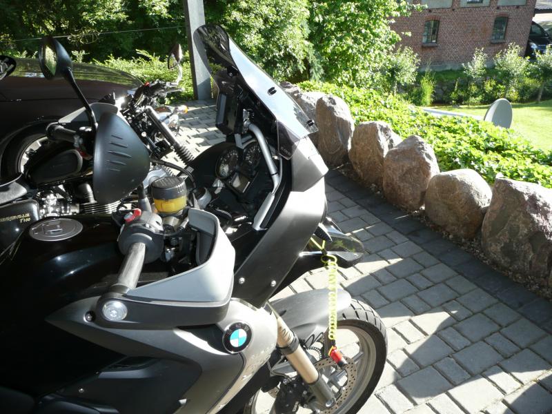

Kirk
10.04.2010
47
...ist zwar die normale GS und ein Zumo am BMW-Navibügel mit BMW Halterung, dürfte an der ADV aber ähnlich aussehen.
Gruß, Reinhard

Hallo Reinhard,
vielen Dank für die Bilder, der Platz scheint ja ausreichend zu sein. Bei der Adventure ist der Bügel von der Scheibe aber anders, wenn alle Stricke reißen, muß ich den Bügel von der GS kaufen.
Warum verkaufst Du die Desierto 3 wieder ?
Gruß Sebastian

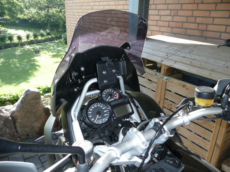

Hallo Zusammen,
habe auch eine Frage zu Desierto und Navi :). Ich hoffe Ihr könnt mir diese beantworten.
Ich möchte mir ggf. auch die Desierto 3 auf meine 12er Adv montieren. Mein Zumo 660 befindet sich am Rohrbügel. Lt. Homepage müsste man auch den Rohrbügel von TT kaufen. Auf den Bildern oben sehe ich aber das der originale Bügel verwendet wird:confused:.
Passt bzw. hält dieser oder nicht? Der originale wird ja noch mit zwei Schrauben übers Windschild zusätzlich fixiert.
Vielen Dank für Eure Info und Grüße
Andreas
gs-michel
gs-michel
25.02.2007
603
Sauerland
AfricaTwin Adventure Sports / R100GS und K75 Scrambler
Hallo Andreas,
der Bügel auf dem Bild ist nicht der originale ADV-Bügel...
Um die desierto zu befestigen muß der originale Bügel weichen...
topgun
topgun
15.04.2008
791
da wo es schön ist...
2x BMW R 100 GS , Triumph Thruxton, Triumph America
Hallo Andreas,
Auf dem Bild ist der Navibügel von BMW abgebildet, den hatte ich auch auf meiner ADV mit Desierto, den Scheibenbügel musst Du abbauen. Der BMW Navibügel wird an die 4 Schrauben(zwei auf jeder Seite) vom Windschildhalter innen angeschraubt.

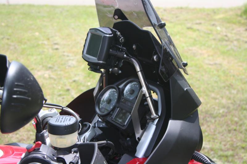

GS-Andy
GS-Andy
21.06.2006
137
Bodensee
800 GS Trophy
Navi
.....ist zwar Zumo 550 aber vieleicht hilft es.......
Navibügel von TT.
Gruss Andreas

Hallo Andreas,
wenn Du den TT Halter hast passt das am besten auch mit dem Bügel von TT.Ist aufeinander abgestimmt.
Der BMW Bügel ist vom Rohrdurchmesser grösser.
Gruss Andreas
