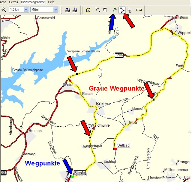

Also,mit den Wegpunkten verhält es sich folgender Maßen.;)
Die im Bild gekennzeichneten blauen Punkte sind Wegpunkte die nur begrenzbar zur Verfügung stehen.Sie werden erstellt mit der Fahne im oberen Bereich.Ich persönlich setze die nur bei dem Abfahrt und Ankunftspunkt.:)
Die roten sind die grauen Punkte die ich aber nur setze wenn Du zbw.abbiegen willst.Sie werden erstellt mit dem Gummiband im oberen Bereich.Bei einer Tour von ca. 400Km kann man da ruhig 20 bis 30 Punkte setzen.
Wie gesagt bei unseren Touren ca.10 Stk. mit ca. 400Km pro Tour haste da noch jede Menge Platz.:D
Hoffe Du bist jetzt wieder ein bisschen schlauer.:confused: :D

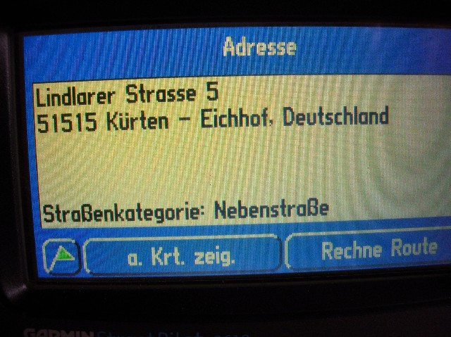

Also die Gummibandfunktion funktioniert auch am Gerät(2610). :eek:
Bild1:Wegpunkt auf dem Display setzen.Rechts oben befindet sich dann ein I.
Auf das selbige drücken und es kommt Bild 2.
Grüne Fahne aktivieren damit der Wegpunkt gesetzt ist.
Bei Taste a.Krt.zeigen (drücken)kommst Du wieder auf die Kartenseite.
Punkte so oft wiederholen wie Du sie benötigst.
Bild 3 (letzter Punkt) wieder das I aktivieren dann aber auf rechne Route.Die Route wird dann berechnet und wird dann wie in Bild 5 dargestellt.
Viel Spaß :D

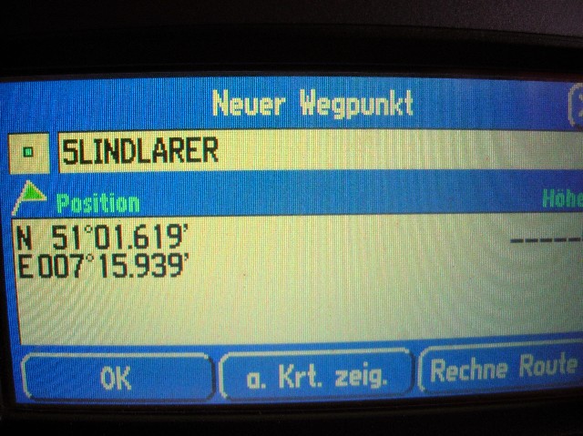

Nachtrag Bild 5
Schneuzer schrieb:
Hallo
Horst
Viel Spaß :D
Schneuzer
eins fehlt noch (Bild 5);) :D
