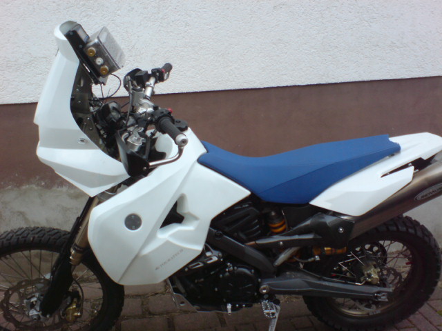

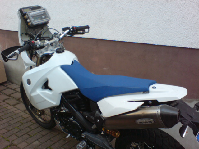

Mein Umbau der XChallenge liegt in den letzten Zügen, grosser Tank plus Verkleidung. Für mich als nicht gerade begnadetem Schrauber wars schon eine Herausforderung.
Aber mir gefällts.
Tank lag bei TT-Mitte auf Lager, Verkleidung dauerte ca. 1 Woche.
Gruss Kati

Hi,
ich versuch mal mit ein paar kleinen Bildern. Wenn die XChallenge so aussieht wie ich es mir vorstelle kommen gerne einige Bilder mehr.
Gruss Kati
HP2Sascha
Der Anfang ist gemacht! :) Muß wohl noch ausgerichtet werden (Spalt zw. Scheibe und Tank).
Viel Erfolg! Sieht doch schon gut aus! :)
