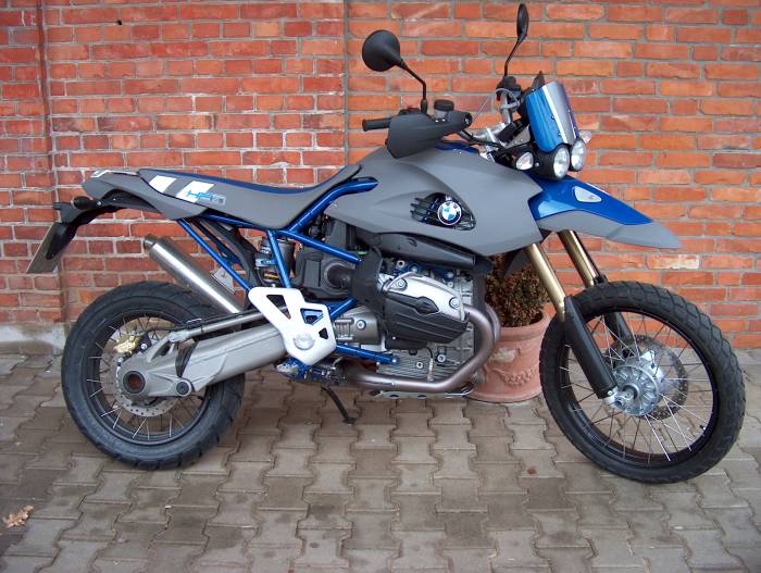

Hier die HP2 mit 4"breite 17" GS Felge (Ist die gleiche wie im Super-Moto Satz) und 150er Tourance. Vorne 21".
Gruss, ziro

Hey ziro
ziro schrieb:
Jetzt geht das wieder los..............:D
Da mußt Du mal in den Katakomben des HP2 Forums schauen.....da kannste Stunden verbringen....
Klare Aussage von Pirelli (Metzeler Tourance), die Originale Enduro Felge der HP mit 2,5" ist zu schmal für den 140er Tourance. Dafür ist der Reifen nie freigeben und getestet worden. Deswegen hat die GS auch eine 4" Felge.
Ebenso hat die HP eine 21" Vorderfelge, gegenüber der 19" Von der GS.
Vorderreifen ist aber so Eintragungsfähig. Die Africa-Twin hat ja z.B. auch 21"...
Bezüglich HP2 Felge und 140er Tourance sagt z.B. Peter etwas anderes...;)
Gruss, ziro
...der Blumenkübel, hast schon ne sehr eigene Art für `nen tiefen Schwerpunkt zu sorgen!:D

Hee mind, kannste das mal bitte auf Norddeutsch übersetzen?.............ah ich habs. Du meinst das Foddo....jau, das stimmt. Aber ich habe da noch mehr Eigenarten, die verrate ich aber nicht so offensichtlich, wie den Kübel auf dem Foto.
Gruss, ziro
