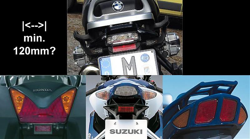

Servus Gemeinde!
Gestern war es endlich soweit, der Termin beim TÜV stand an.
Ergebnis: Mängelbericht wegen zu wenig Abstand zwischen Rücklicht und Blinker. Mindestabstand 120mm :eek:
Hab ich mich ehrlich gesagt vorher nie drum gekümmert. Zumindest weiss ich jetzt wie BMW damals wohl die dezenten Blinker der ersten K-Reihe begründet hat :D
Jetzt aber mal ne ernstgemeint Frage....wie machen das die ganzen Hersteller mit Ihren in's Heck bzw. Rücklicht integrierten Blinkern? Ich hab's bisher nie nachgemessen aber ich würd schätzen das reicht nie im Leben für 120mm:confused: Alles per bauartbedingte Sondergenehmigung oder was?
Hat hier jemand Erfahrungen?

Die Originalvorschrift steht im §54 Abs. 4 Ziffer 1 StVZO:
"Erforderlich als Fahrtrichtungsanzeiger sind an Krafträdern paarweise angebrachte Blinkleuchten an der Vorderseite und an der Rückseite. Der Abstand des inneren Randes der Lichtaustrittsfläche der Blinkleuchten muss von der durch die Längsachse des Kraftrades verlaufenden senkrechten Ebene bei den an der Rückseite angebrachten Blinkleuchten mindestens 120 mm, bei den an der Vorderseite angebrachten Blinkleuchten mindestens 170 mm und vom Rand der Lichtaustrittsfläche des Scheinwerfers mindestens 100 mm betragen. Der untere Rand der Lichtaustrittsfläche von Blinkleuchten an Krafträdern muss mindestens 350 mm über der Fahrbahn liegen. Wird ein Beiwagen mitgeführt, so müssen die für die betreffende Seite vorgesehenen Blinkleuchten an der Außenseite des Beiwagens angebracht sein"

Ergebnis: Mängelbericht wegen zu wenig Abstand zwischen Rücklicht und Blinker. Mindestabstand 120mm :eek: ....
schade, dass es diverse prüfer gibt, die sich nicht auskennen.
im gesetzestext ist von abstand das blinker zueinander die rede. das rücklicht hat da gar nix mit zu tun.
allerdings gibt es da auch unterschiede bei den maßen, je nach dem, ob das fahrzeug eine ABE oder EG-BE hat.

Hallo ,ich will auch mal meinen Senf zum Mindestblinkerabstand geben.
Abstand nach EG-Rili:zueinander vorn 240mm und hinten 180mm
Abstand nach StVZO:zueinander vorn 340mm und hinten 240mm

Hi
Die STVZO sagt als aus, dass die Lichtaustrittsflächen der hinteren Blinker 240mm voneinander entfernt sein müssen (Der Abstand des inneren Randes der Lichtaustrittsfläche der Blinkleuchten muss von der durch die Längsachse des Kraftrades verlaufenden senkrechten Ebene bei den an der Rückseite angebrachten Blinkleuchten mindestens 120 mm,).
Die EU Vorschrift (RICHTLINIE 93/92/EWG) sagt insgesamt 180 mm! Hier schlägt EU-Recht unser Landesrecht. Auch das wissen einige TÜVies noch nicht!
Kleiner Nachteil bzw Einschränkung: Das Mopped muss streng genommen natürlich eine EU-Zulassung haben... Manche TÜVies sind da bereits pragmatisch und meinen "Quatsch, wenn's da zugelassen ist, warum sollte es dort dann anders sein" und winken durch
gerd (der es vom TÜVie weiss :-))
