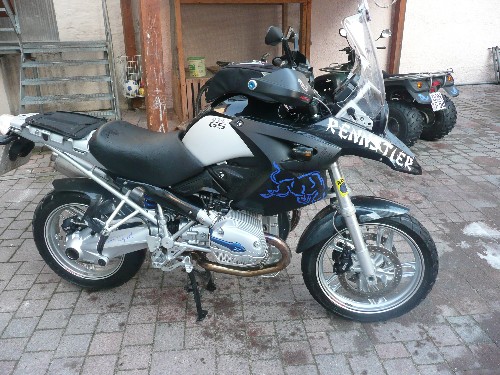

Hallo Leute ich brauche mal eure hilfe...Ich wüder gerne BMW Z4 Seitenblinker als Blinkerersatz für die forderen Blinker verbauen...War grad bei der Dekra und wurde gleich wegen "Abstrahlwinkel" un so abgeblockt...gibt es nicht doch ne bestimmung, die es zulässt??? Bilder müsste ich raussuchen...jedenfalls wurde in Amerika, dem gelobten Land der Umbauten das BMW emblem der Seitenverkleidung rausgeschnitten und der oben Abgebildete Blinker verbaut...dafür flogen die forderen Blinker weg und der ersatz übernahm die Aufgaben...
leider scheint sowas ja in deutschland nicht möglich zu sein, es sei denn ihr kennt da ne Gesetzeslücke oder man kann Bestimmungen anders auslegen.

die hinteren bleiben doch drann;-) ich will die forderen weg und dafür dann ...also ich sehe keinen unterschied zwecks SICHERHEIT....Aber natürlich ist es richtig, dass der winkel ein bissl anders ist:o
[FONT=Arial,Helvetica,Geneva,Sans-serif,sans-serif]§54 STVZO Fahrtrichtungsanzeiger[/FONT]
[FONT=Arial,Helvetica,Geneva,Sans-serif,sans-serif]Kraftfahrzeuge müssen mit Blinkern ausgerüstet sein. Diese müssen mit einer Frequenz von 1,5Hz (+-0,5Hz) in gleicher Phase blinken, ausgenommen an Krafträdern mit Wechselstrom-Lichtanlage. Sie müssen so angebracht und beschaffen sein, daß die Anzeige der beabsichtigten Richtungsänderung unter allen Beleuchtungs- und Betriebsverhältnissen von anderen Verkehrsteilnehmern deutlich wahrgenommen werden kann.
Eine Blinker-Kontrolleuchte im Blickfeld des Fahrers ist an Krafträdern nicht vorgeschrieben.
Erforderlich sind an Krafträdern paarweise angebrachte Blinkleuchten vorn und hinten. Der Abstand des inneren Randes der Lichtaustrittsfläche der Blinker muß von der durch die Längsachse des Kraftrades verlaufenden senkrechten Ebene bei den hinteren Blinkern mindestens 12cm, bei den vorderen Blinkern mindestens 17cm und vom Rand der Lichtaustrittsfläche des Scheinwerfers mindestens 10cm betragen.
Alternativ sind Blinkleuchten an beiden Längsseiten möglich (Ochsenaugen). Dann muß der Abstand des inneren Randes der Lichtaustrittsfläche der Blinkleuchten von der erwähnten Ebene mindestens 28cm betragen.
Der untere Rand der Lichtaustrittsfläche muß in beiden Fällen mindestens 35cm über der Fahrbahn liegen.
Nach hinten wirkende Fahrtrichtungsanzeiger dürfen bei Motorrädern, die ab dem 1.1.87 zugelassen worden sind, nicht an beweglichen Fahrzeugteilen angebracht werden. [/FONT]​
...Also werde ich wohl in ner Woche zu hause nachmessen müssen...ABER WAS IST WENN ALLES PASST, Was ist mit dem "Abstrahlwinkel"???Weil der TÜV-Onkel beim Vorführen es sonst ablehnen würde

Z4 Blinker hatte ich schon 2005 an meinem Rocksterumbau :eek: dran, allerdings zusätzlich zur den Kellermann Lenkerendenblinkern. Das war beim TÜV kein Problem.
Ich hatte allerdings das große BMW-Emblem der Z4 Blinker ab- und kleinere Embleme draufgemacht, dann ist auch von der Seite in der Draufsicht ein blinkender Ring sichtbar.
guggst du

Hi Amper-TZiger...kannst du mir bitte dein unteres Bild in Groß reinstellen??? am besten, wenn er grad blinkt, weil die sich ja nur darauf berufen, dass du von allen seiten gesehen werden musst... DANKE
