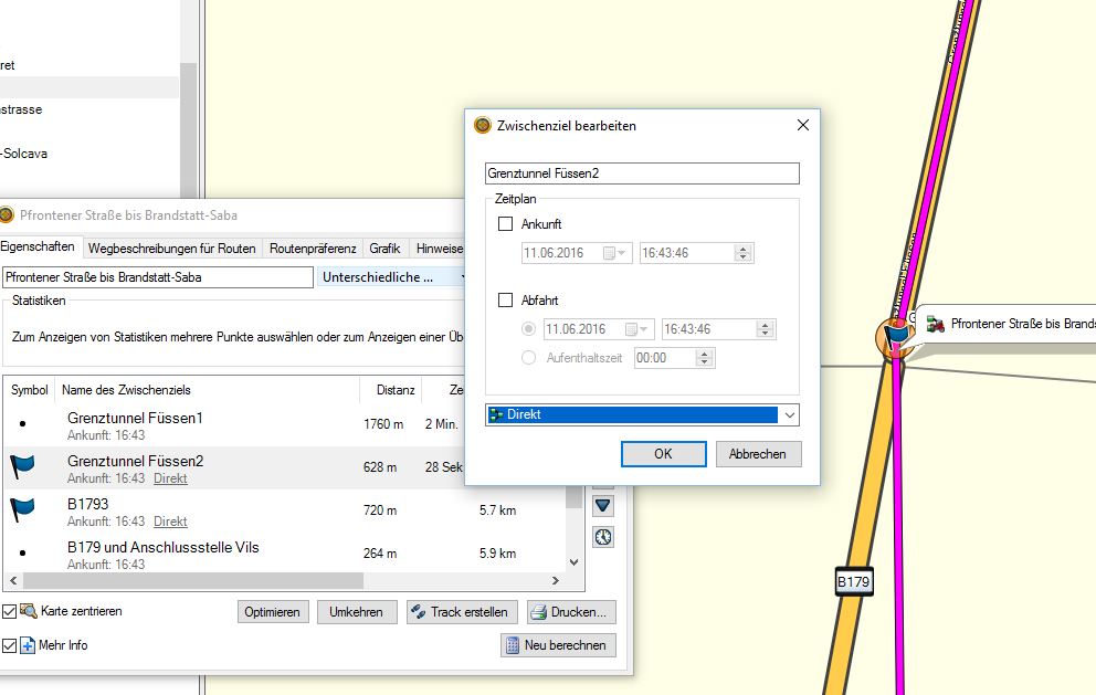

Ich stell mal einen Screenshot ein, damit Du siehst was ich meine, habe aber MAC, bei PC sieht das nicht ganz gleich aus, mußt Du die Einstellungen suchen.
ich mache also zuerst mal eine Route.
Dann füge ich Wegpunkte ein, im Konkreten Fall setze ich einen Vor und einen Nach dem Tunnel.
( das kann man auch bei vielen Anderen Gegebenheiten machen, wie zB Fähre, Wasserdurchfahrten, gesperrte Streck usw usw )
Nun gehe ich zu einem Wegpunkt und ( bei MAC ) klicke ich bei Einstellungen auf die Rechte Maustaste und wähle an "direkt"
Das ist dann wie Luftliniennavigation.
Nun habe ich meine Route, die eben kurz dazwischen direkt geroutet ist.

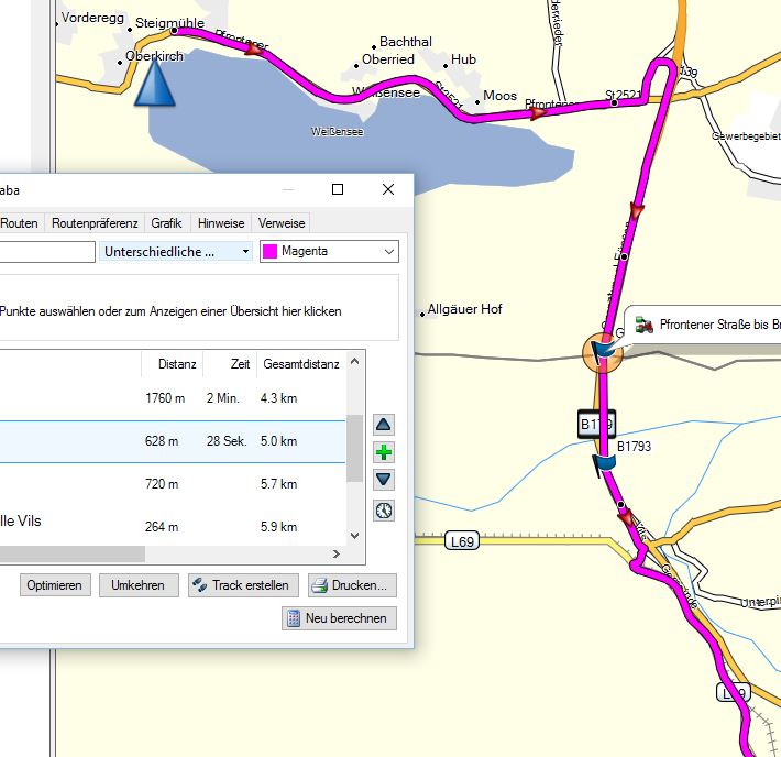

und so schaut es mit Windows aus.
Nur die beiden Wegpunkte vor und nach dem Tunnel als Direkt markieren.

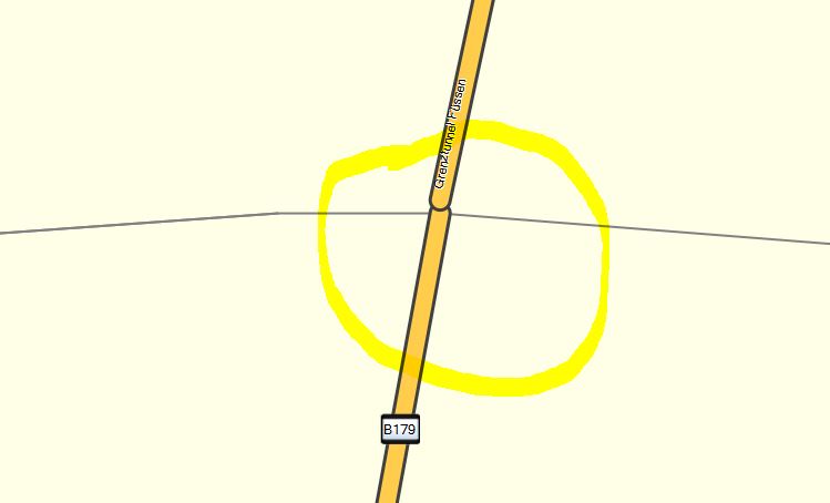

Im Grenztunnel Füssen ist ein Kartenfehler. Daher denkt Basecamp, dass dort keine durchgehende Straße ist.
Einstellungen brauchst Du nicht ändern. Lasse Basecamp den Umweg planen. Fahre durch den Tunnel. Kurz nach dem Tunnel fängt sich das Garmin wieder.
