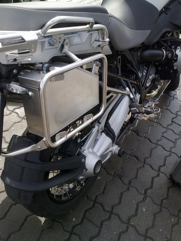

Hallo Peter,
da brauchst Du Dir keinen Kopf machen,
wie Du ja auf den Foto siehst, ist zwischen Spritzschutz und Toolbox genügend Platz.

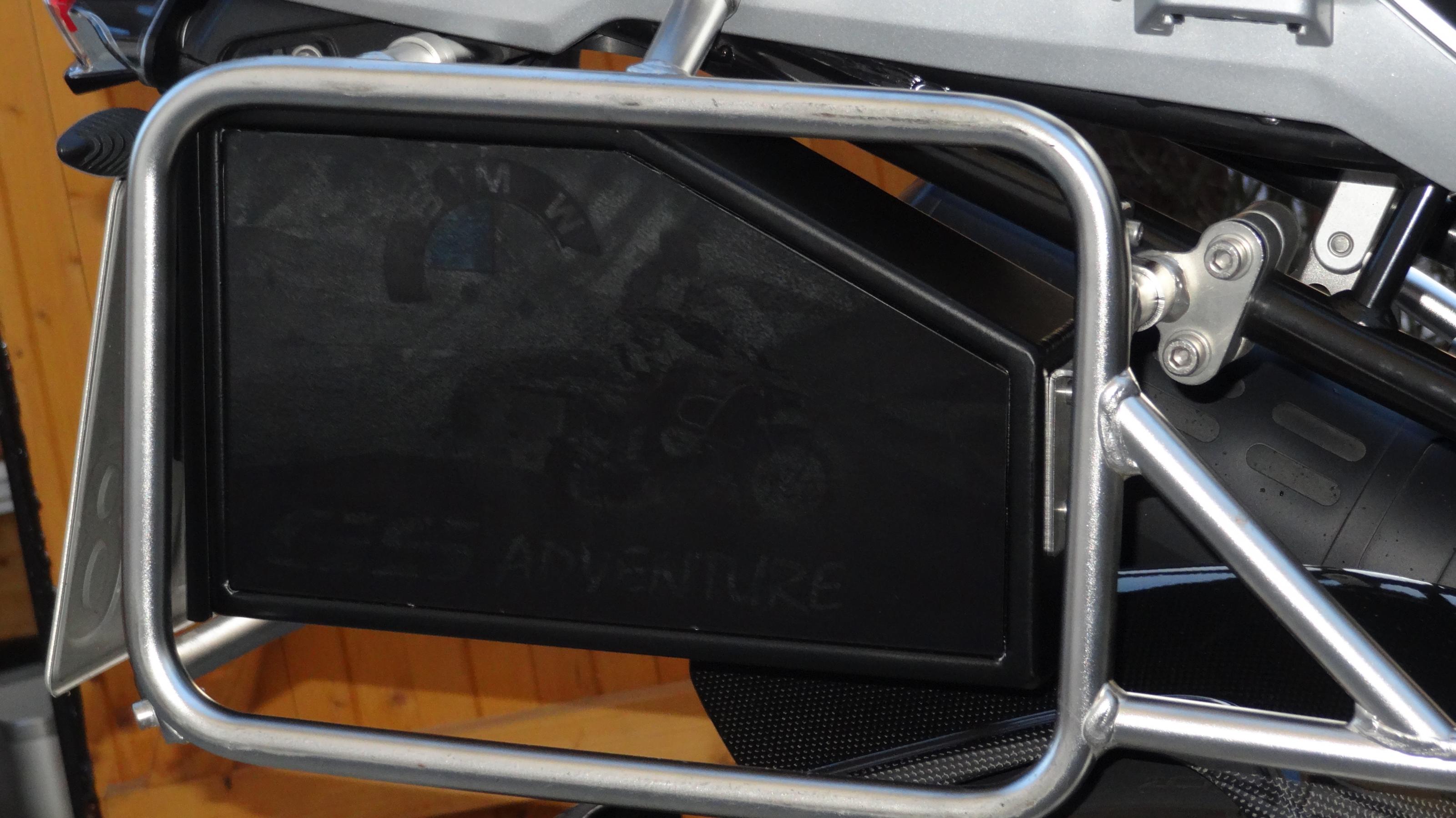

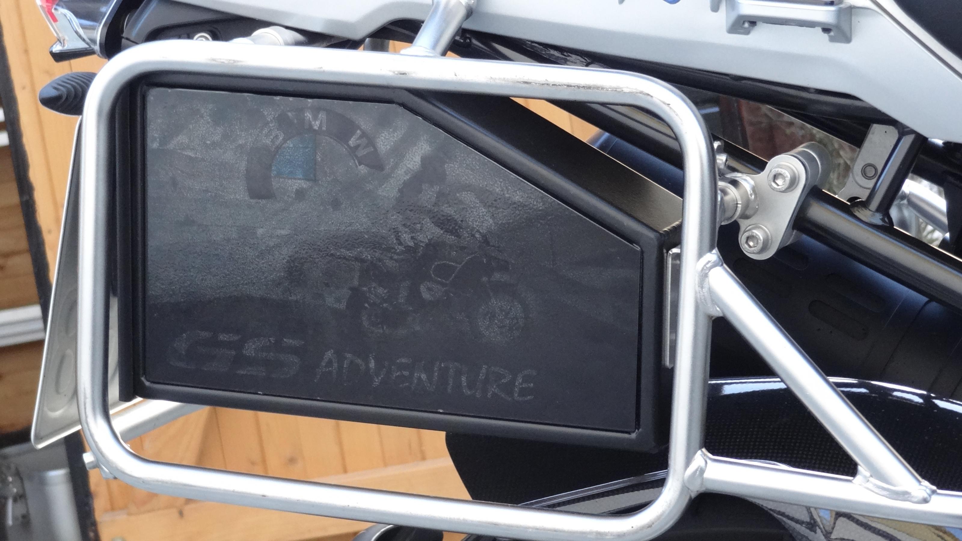

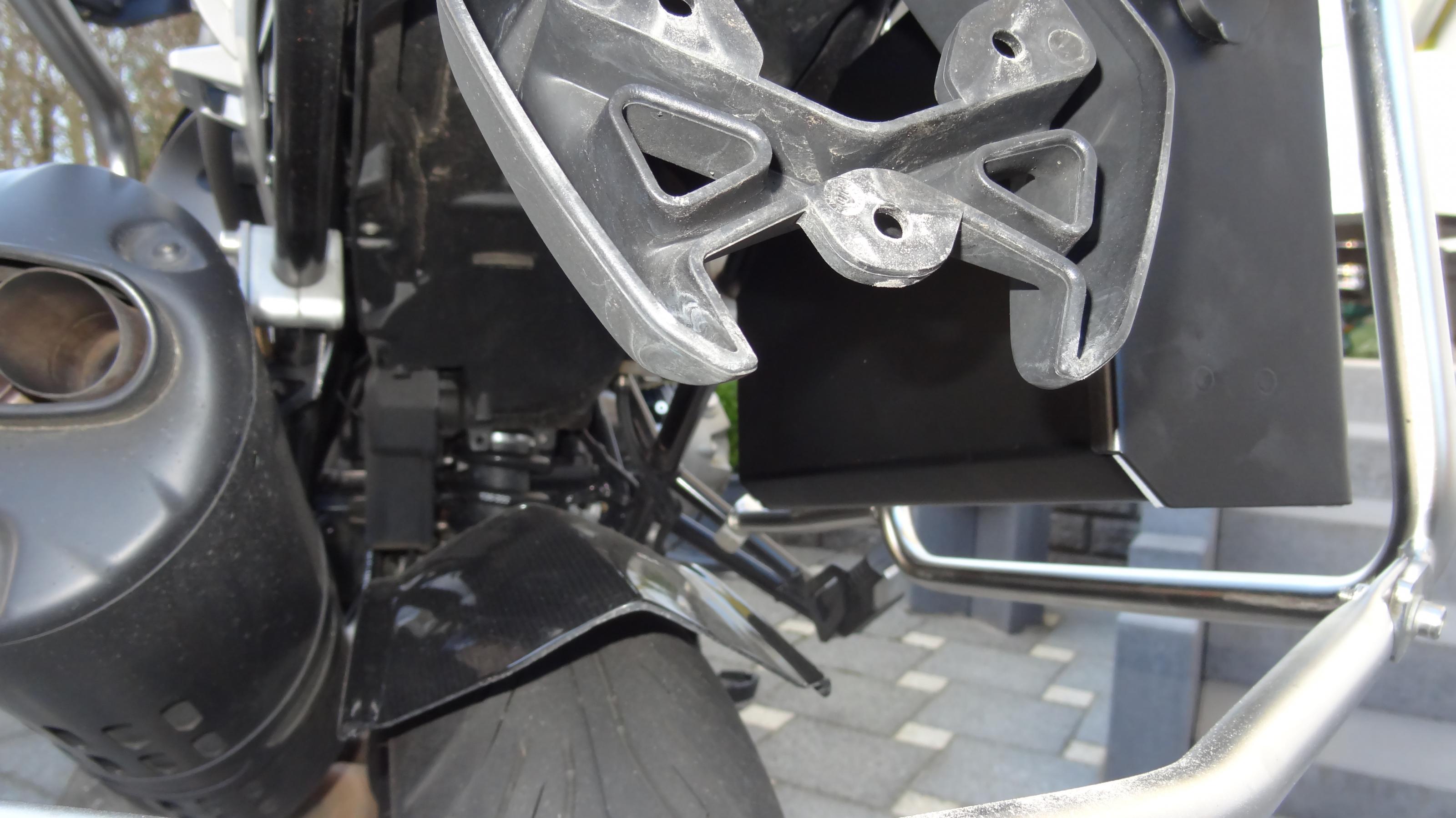

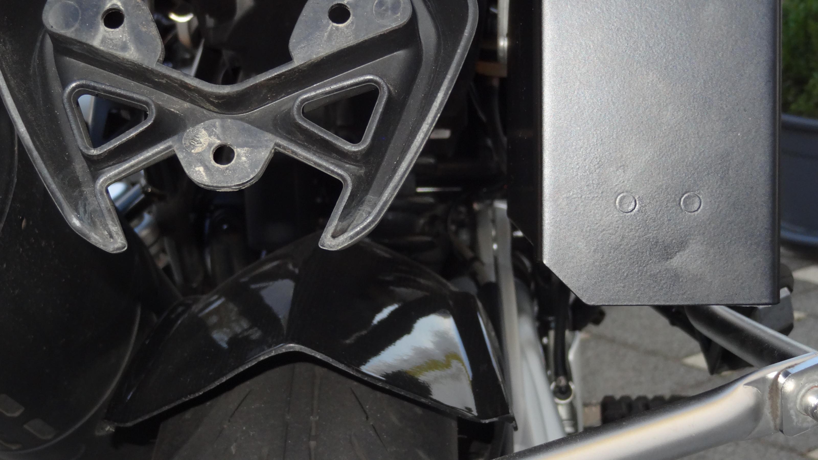

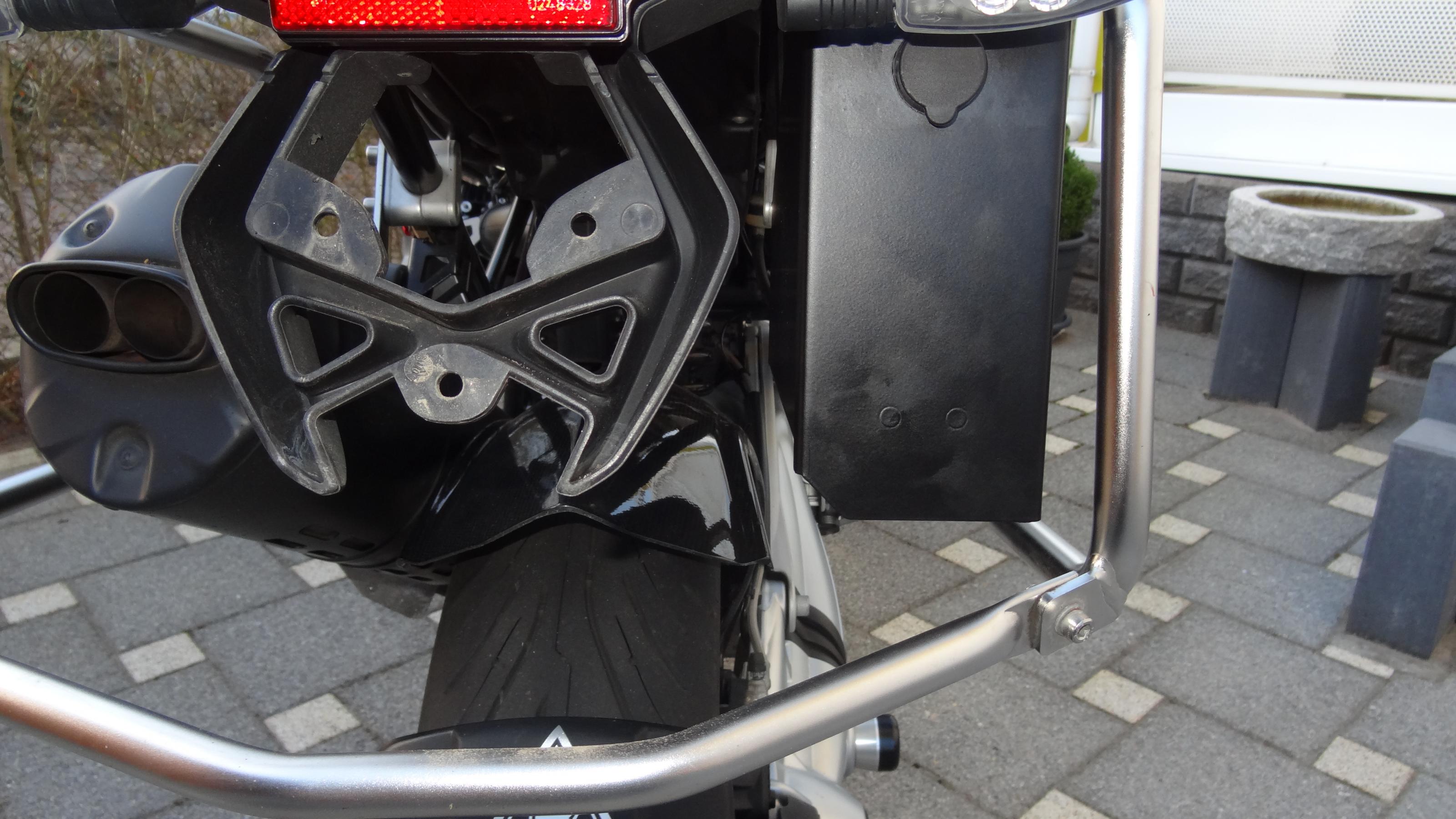

Hallo Gemeinde,
da ich auch hinten einen Ilmberger Carbon Kotflügel und den originalen BMW Spritzschutz verbaut habe, hatte ich die selben Bedenken wie GS Peter. Dazu kommt, das ich nicht die originalen BMW Träger und Koffer habe, sondern das Zega Pro and S von Touratech ( Träger und Koffer ).
Habe mir nun von BMW GS Emotion ( Lorenzo ) aus Italien eine wasserdichte, schwarz beschichtete Toolbox ( Werkzeugbox ), das Touratech Frame Model bestellt und montiert. Bestellung, Überweisung und Lieferung, alles innerhalb einer Woche.
Die Box passt perfekt, sie scheuert nicht und anecken tut sie auch nicht ( auch im 2 Personenbetrieb + Koffer nicht ).
Hier die passenden Bilder dazu.
