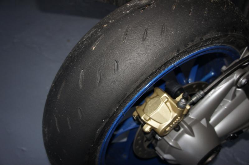

Gast20919
Was will der Künschtler uns damit sagen ,
wenn Du Lust hast Montag den 03.06 16:00 Uhr Lausitzring oben in der Gastronomie

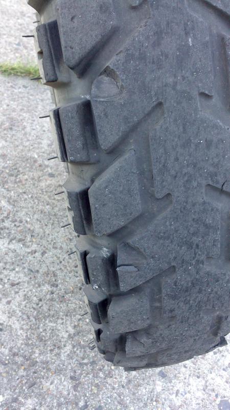

Hallo ovp,
ich habe etwas Erfahrung mit dem Scout auf einer Africa Twin und aktuell auf meinem Wintermoped (11er GS) gesammelt.
Die Reifen mögen Kalt, sie mögen Nass und sie mögen sogar etwas Gelände . . . aber etwas mögen sie gar nicht; Rauen Asphalt,
Wärme, übertrieben flotte Fortbewegung und die Kombination von allem.
Man sieht auf deinem Foto ausgebrochene Stollen. Das wird auf warmer Strasse noch schlimmer und ich war nur auf normalen
Strassen unterwegs. Hol dir für Rennstrecken-Trainings Strassenreifen und lass den Scout für den Alltag, dann macht die
Renne auch mehr Spass . . . :)

@Flux: Die Stollen waren vorher schon eingerissen, sind auf der Rennstrecke weiter eingerissen und irgendwann auf der Landstraße nach hinten abgeklappt. Schön is anders, aber einen Tod muss man sterben ;)

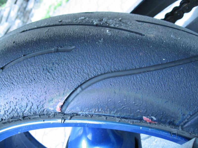

Vor ein paar Jahren war ich als Rennstreckenlaie einmal auf dem Nürburg (GP-Strecke) und zweimal auf dem Hockenheim.
20-Minuten-Turns und 60 Minuten Pause
Mir sind die Burschen teilweise richtig um die Ohren gefahren:rolleyes:
Ich hatte auf meiner ZX-9 die Pilot Power drauf....und die waren hinterher blau:rolleyes:
Auch vor den Reifen wurde ich ausdrücklich gewarnt....aber als Rennstreckanlaie ist man eh nicht so schnell - knapp war es scheinbar trotzdem
