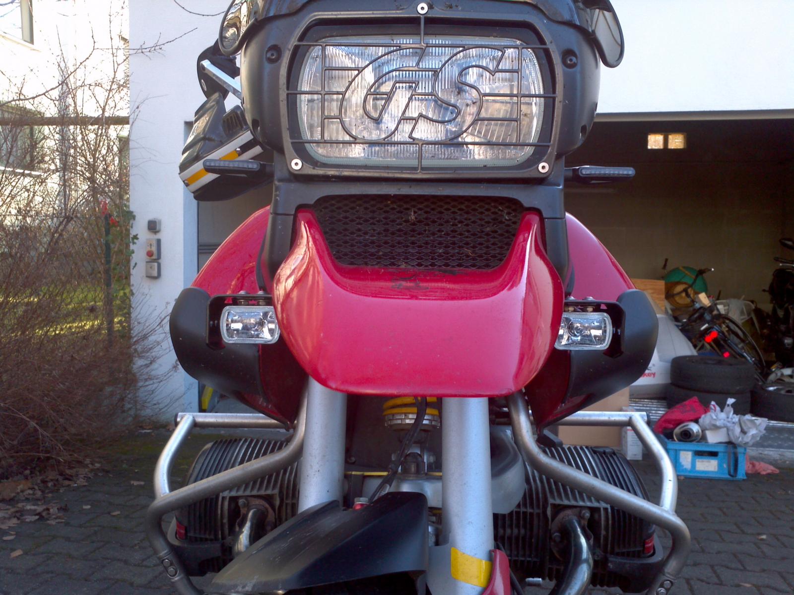

Hallöle Gemeinde!
Kann mir jemand sagen, was für ein Fabrikat an meiner GS Baujahr ´05 verbaut ist:confused:
Steht nix drauf:(

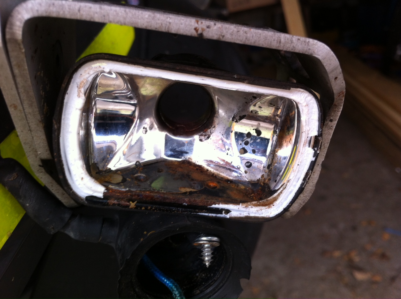

Sehen im Innern leider so Foto 2.JPG aus:facepalm:.
Leuchtmittel ist ´ne H3.
Gruss;
Stefan.

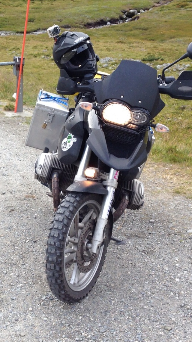

Ich hab von Wundermilch den Zyklop Scheinwerfer (sitzt auf dem Vorderrad) und meiner sieht genau so vergammelt aus wie Deiner!
Scheint ein Konstruktionsfehler zu sein. Wenn Du den Scheinwerfer so einbaust das Top oben steht ist das Entwässerungsloch oben. Also bleibt das Wasser was rein kommt drin stehen und gammelt gemütlich vor sich hin. Ich werde den neuen Scheinwerfer anders rum einbauen!ImageUploadedByTapatalk1395521251.218102.jpg

Ja, muß ich morgen bei Licht mal genauer schauen, woran es lag, dass die Dinger anfingen zu gammeln. Kann auch sein, dass der Gummiüberzug mit der Zeit porös wurde.
Danke für den Hinweis!
Cooles Kurvenlicht übrigens;)

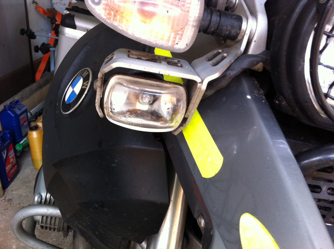

Da die Dinger so klein sind, werden sie mächtig heiß, was die Lebensdauer der Birnen verringert. Und auf Dichtigkeit sollte man wohl auch achten - siehe erstes Bild.
