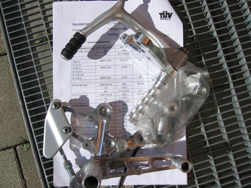

ich wollte hier mal n extra Fred aufmachen , der meinen umbau auf RRT Fußrasten an der R 1100 Gs beschreibt .
Gekauft habe ich sie hier übers Forum von Olafk ( hier nochmal vielen Dank ) .
Vor dem Kauf habe ich mit Olaf sehr viele mails hin und hergeschickt .
Leider beinhaltet das Gutachten nur R1100 R , R1100 S und R 1100 RS , aber es steht Typ 259 hinten beim amtl. Typ.
Mein Gedanke , sieht die geil aus . die muss doch einfach passen .
Man kann die RS/RT Originalrasten ja auch an die GS bauen
Mhhh was nu , ruf ich mal bei der Firma RRT an .
Dort hatte ich einen sehr sehr netten Mitarbeiter am Telefon .
Kurz das Anliegen geschildert .
Antwort : Mhhhh die haben wir noch nie an einer GS verbaut , aber das heisst ja net das es nicht geht . Ich melde mich .
Am nächsten Tag hatte ich folgende Antwort im Postfach :
Wir haben diese Rastenanlage bisher noch nicht an einer R 1100 GS verbaut.
Ich kann folgendes vorschlagen. Da wir mommentan unsere TÜV Gutachten
aktuallisieren hätte ich unter Vorbehalt folgenden vorschlag.
1) Sie montieren die Rastenanlage.
2) Sie machen Fotos von der montierten Rastenanlage, von allen Ansichten. (
was wir genau brauchen, können wir noch in einem telefonat klären )
3) Wir versuchen das TÜV Gutachten erweitern zu lassen und stellen Ihnen
dieses dann kostenlos zu Verfügung.
Wenn dieser Vorschlag für Sie ok ist, schreiben Sie bitte eine mail. Ich
rufe Sie dann an.
Ich freue ich mich auf das Projekt.
XXXXXXX
Das nenne ich mal Dienst am Kunden , oder !!!!!!
Die Anlage ist jetzt gestern bei mir angekommen ( Dank an OLAFK ) und wenn alles klappt werde ich diese tage mal anfangen zu sichten was ich brauche um zu montieren .
Bilder und weitere infos werde ich in diesem Fred einstellen .
Dabei werde ich auch gleich den Kugellager Umbausatz von GS Runner verbauen :-)
Gruss Voggel
