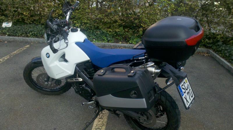

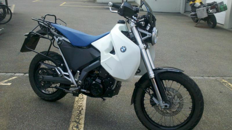

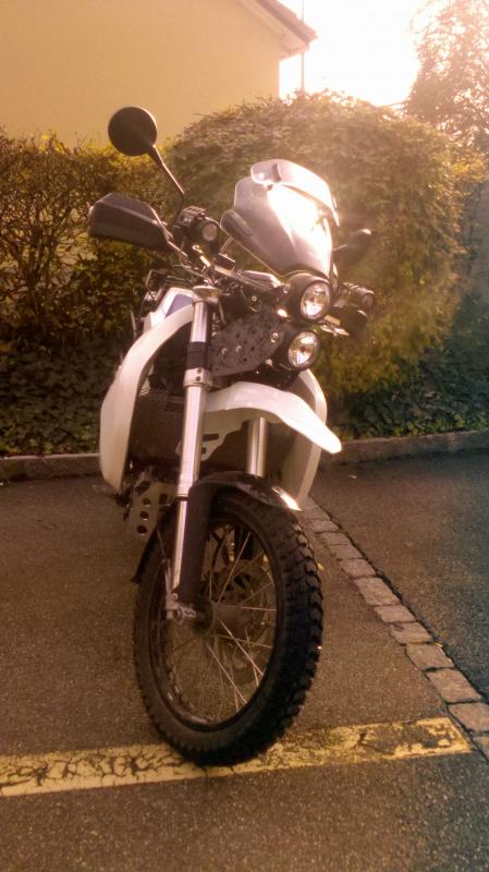

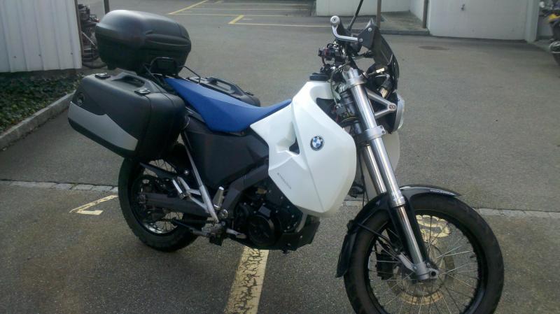

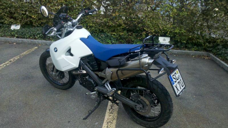

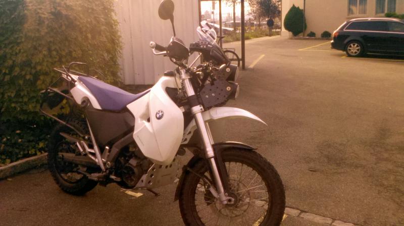

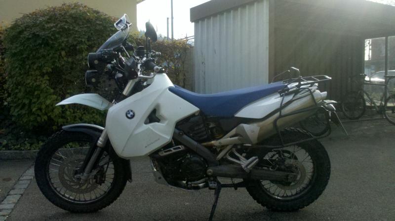

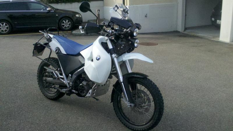

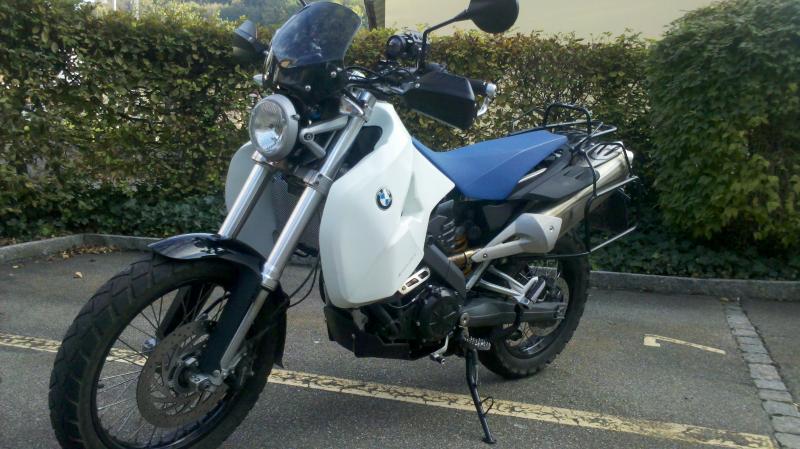

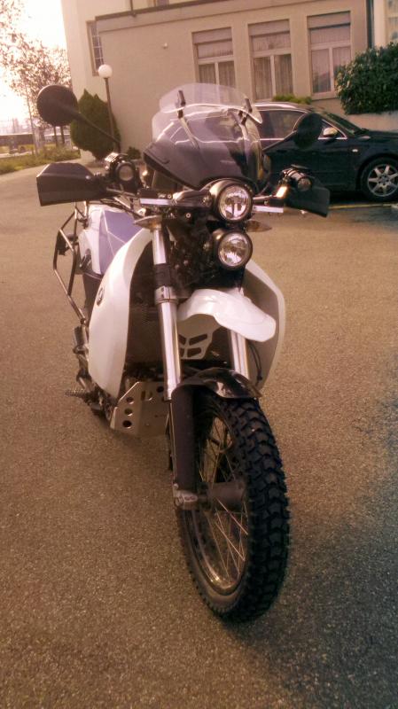

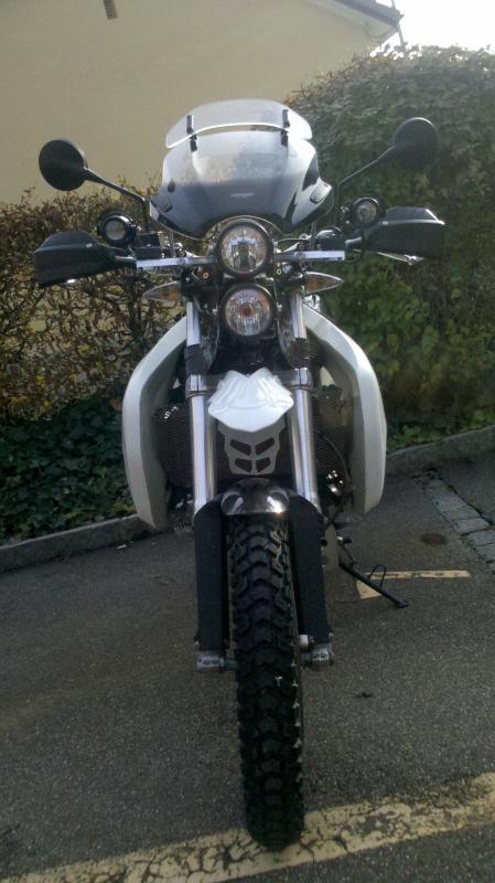

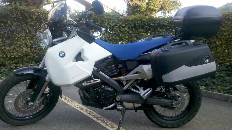

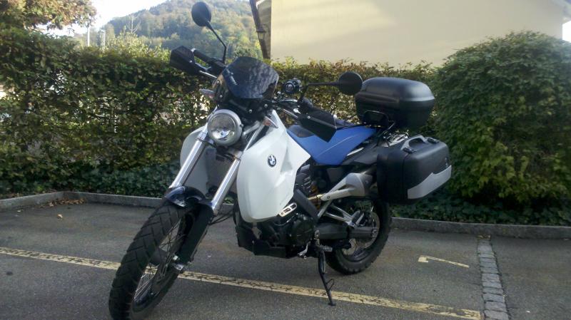

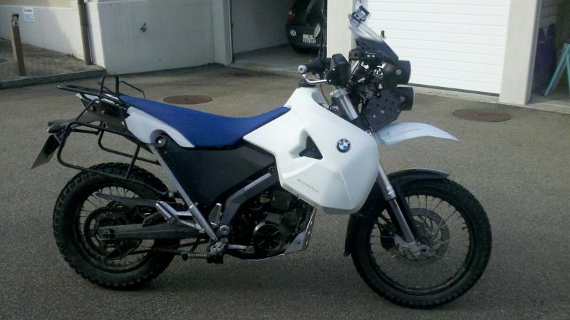

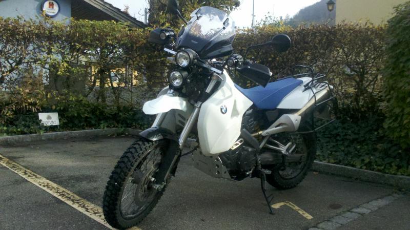

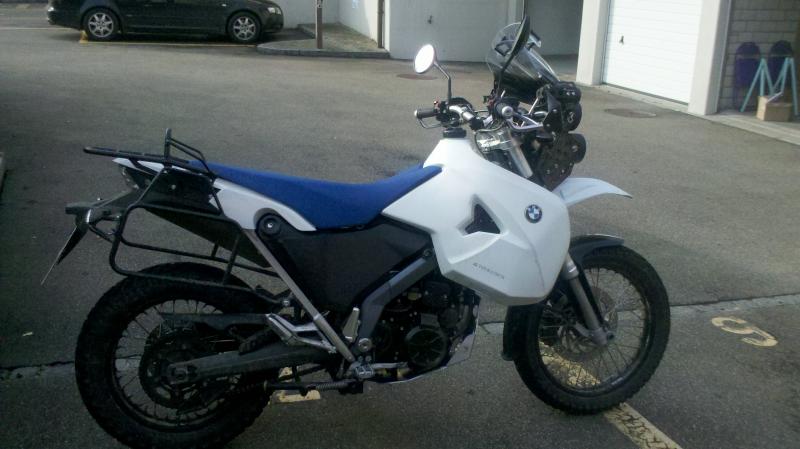

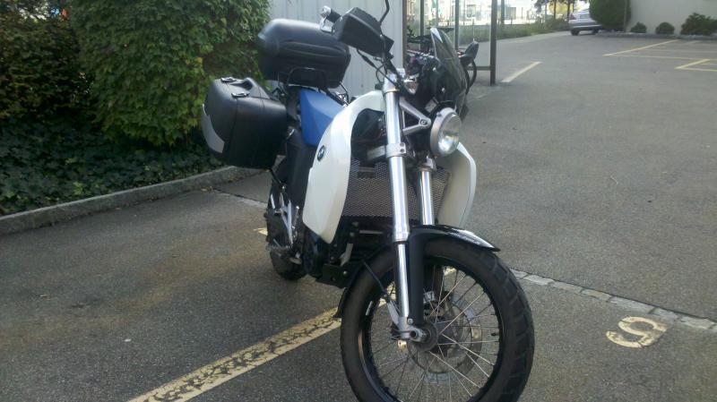

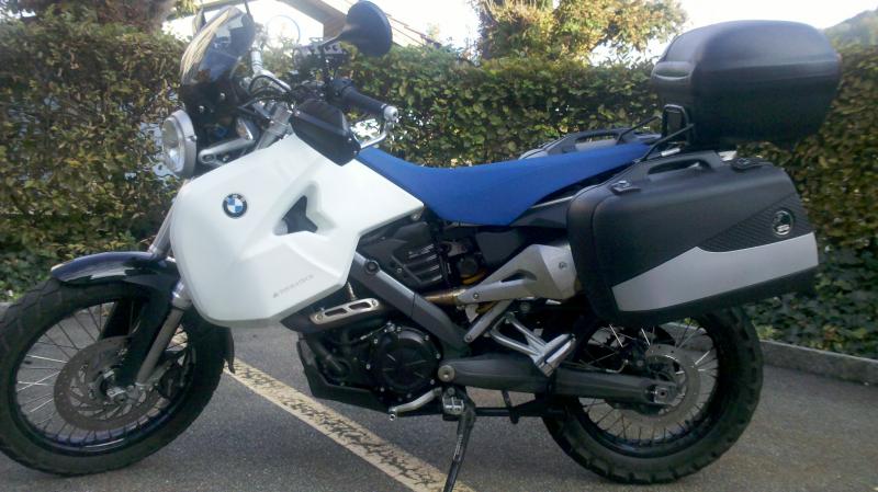

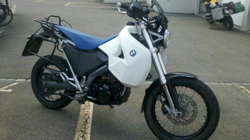

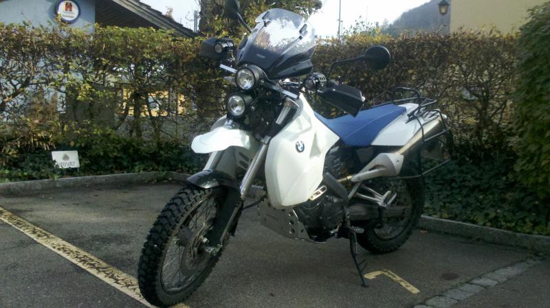

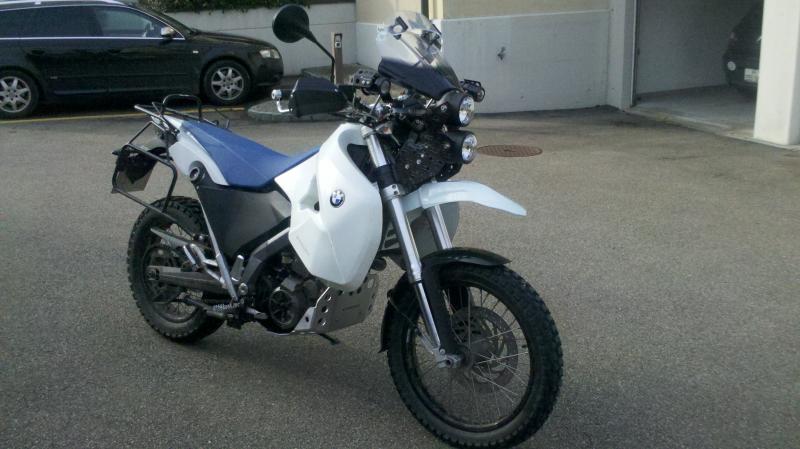

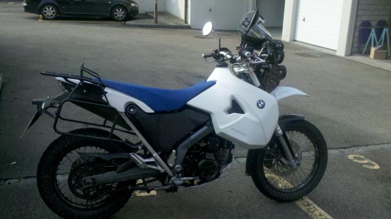

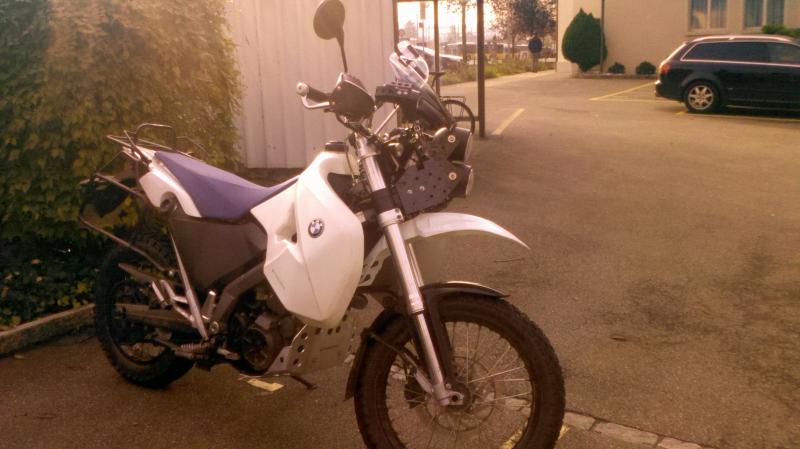

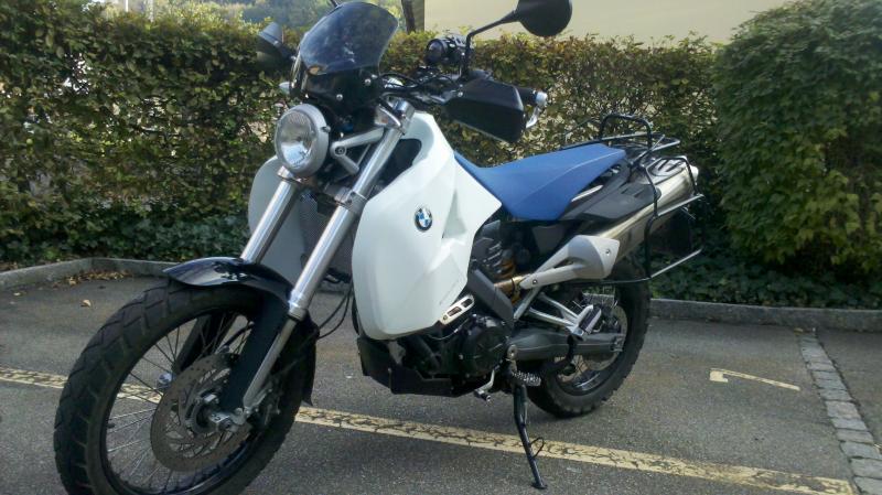

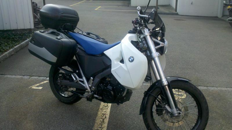

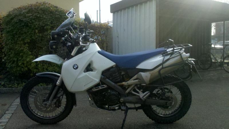

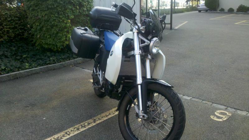

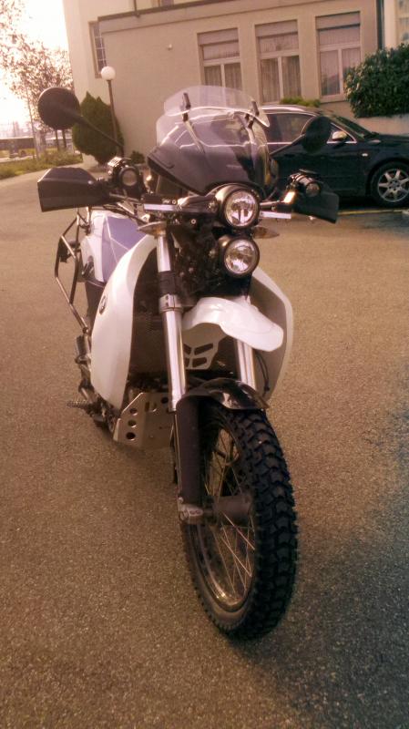

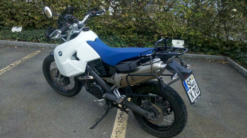

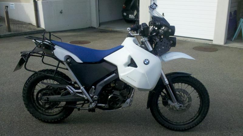

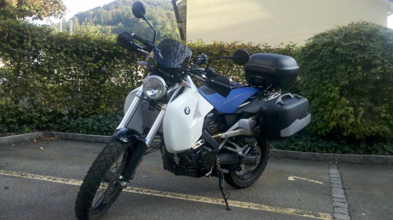

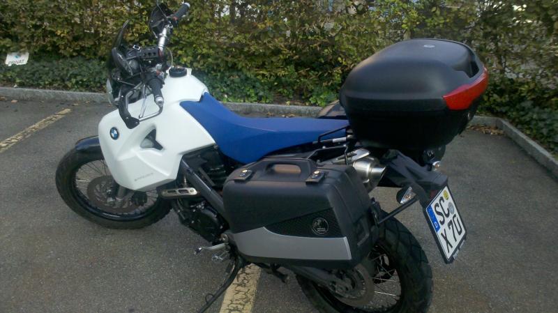

Gerne möchte ich euch teilhaben lassen an den Ergebnissen meines Umbaus.
Bis her fahre ich eine 2007er 1200 GS, da diese mir zu schwer ist allein auf Reisen, mit Abstechern runter von der Straße, habe ich etwas kleineres gesucht und gefunden.
Nur die Reichweite meines Fundes ist etwas (ärgerlich) gering.
2007er Coutry, um mehr Reichweite zu erhalten dachte ich mir, "mach mal einen Zusatztank drauf..."
Das Ergebnis könnt ihr nun sehen.
Noch überlege ich ob Lackiert wird, oder das weiße Heck der Challenge verbaut wird und dann alles weiß bleibt.
noch ist nicht alles fertig, da auch nicht alle Teile geliefert worden (der re Nebelscheinwerfer fehlt noch & ein großer Motorschutz, sowie eine Blende hinten unter der Sitzbank).

Aufkleber auf den Tank pappen (Lackieren darf man ihn ja nicht), vorne einen hohen Kotflügel und zum Schluß richtige Endurobereifung montieren, dann sieht die Country auch etwas gleich.
Der pummelige weiße Tank sticht zu sehr ins Auge, sämtliche Teile passen farblich nicht so recht zusammen.
Hat ein wenig Patchwork-Flair....sieht bis dato etwas gebastelt aus. Aber selbst kleine optische Retuschen können bewirken dass Proportionen homogener wirken. Etwas Schwarz und Blau an den Tank, dann sieht die Kleine gleich anders aus.

sorry, bin im Moment nicht zuhause, daher nicht immer im Web. Habt ihr noch Fragen welche nicht durch die Anderen beantwortet sind?
1. Nebenarbeiten: Ja, die Treibstoffleitung (original Tank - Einspritzung) wird anders gelegt, der Tankhalter für den TT ist ein wenig im Weg bei der Coutry, jedoch beschränkt sich diese "Arbeit" darauf die Leitung gegen scheuern zu schützen und neu mit Kabelbindern zu sichern (wird über den Halter gelegt, welcher scharfe Kanten aufweist). Sitzbankschloss muss um 15mm höher um mit der neuen Sitzbank zu koppeln. BMW Sitzbank der XCh passt ohne weiteres (neu Polstern ist eine fast Zwingende Maßnahmen... nach Genuss der XCo Bank...).
2. Kühler: bleibt wie er ist, es ist angeraten einen neuen Schutz zu besorgen (bei TT für knapp 90€) oder wie ich - 13€ Alugitter im Baumarkt.
3. Sitzbankhalter für die neue Sitzbank am Luftfilter, bei BMW bestellen, oder die Teile verwenden, welche bei dem TT-Tank bei liegen (da sind große Scheiben bei, welche auch als Halter dienen können, aber nicht anders verwendet werden, da der Tank ja anders angeschlossen ist - bei mir).
4. Kosten:
599€ TT-Tank
170€ BMW Sitzbank
170€ BMW Heckverkleidung
13€ Alugitter (für Kühler)
20€ Tankdeckel mit schloss und Entlüftung (bei TT zu bekommen)
Des weiteren bei mit Verbaut:
Nebelscheinwerfer Hella re, Xenon Fern li Hella (beide TT), Heizgriffe, Koffer + Träger/ Top Case, demnächst Feststoffschmierung.
Den Xenon kann ich sehr empfehlen, an der 1200er GS habe ich H7 Fernlicht und H7 Zusatz, sind beide nicht so gut wie der eine Xenon...

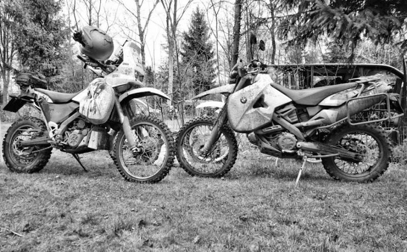

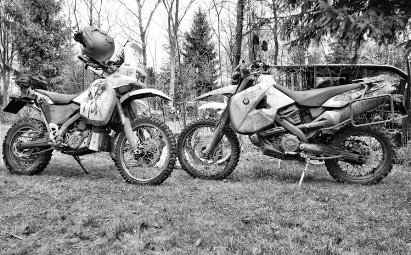

Vielleicht verdeutlicht diese Perspektive, was ich damit meine:
Mit meiner Country bin ich mit der Kühlerflanke schon in ein stehendes Hindernis reingefahren und er ging nicht kaputt.
Dass der Kühler sturzgefährdet bzw. besonders schützenswert (weil anfällig) wäre, kann ich nicht bestätigen.
Da hast du wohl Glück gehabt.
Meine erste Challenge hat bereits den zweiten Kühler, Der Kühlwasserausgleichsbehälter ist direkt am Kühlerhals verschraubt.
Einen sauberen Treffer auf das linke Seitenteil reichte, der Kühlerhals bekam einen Sprung und leckte.
Bei der Rallye Dalmatia hat unser XChallenge-Rudel gleich 2 Kühler zum Richten und verkleben mit 2K-Kleber gehabt.
Bei einer der beiden Challenge half noch nicht einmal der von Touratech verbaute Kühlerschutz.
Ich war dort mit meiner F650Rallye unterwegs und habe mehr als einmal eine Tankhälfte abgeschraubt, um bei einer Notbetankung trockengelaufener Enduros helfen können - Tankstellen sind eben nicht immer da, wo man sie braucht.
Übrigens weiß ich von mindestens 3 weiteren defekten Kühlern bei XChallenge aufgrund recht banaler Umfaller,
ich sauge mir das also nicht aus den Fingern sondern berichte aus Erfahrung.
Ein soooo großer Tank ist im Gelände nie von Vorteil, hier zählt jedes Extra-Kilo doppelt - das ist immer negativ.
Der Touratech-Tank wird bei Offroad-Spielereien meist nur mit einem Liter Bodensatz links und rechts gefahren.
Man kann den Tank ja mittels Benzinhahn vom Zentraltank trennen.
Mit dieser kleinen Reserve ist der Tank nur wenige Pfund schwerer als die Serienverkleidungen
und das ist mir die Schutzfunktion allemal wert.
Überdies trainieren wir auch immer wieder einmal den Ernstfall,
d.h. mit gefluteten Tanks und Packtaschen im Gelände an die Grenze gehen,
um bei Reisen das Handling und mögliche Pfade im beladenen Zustand einschätzen zu können.
Gruß aus dem Süden Mittelfrankens - Ray

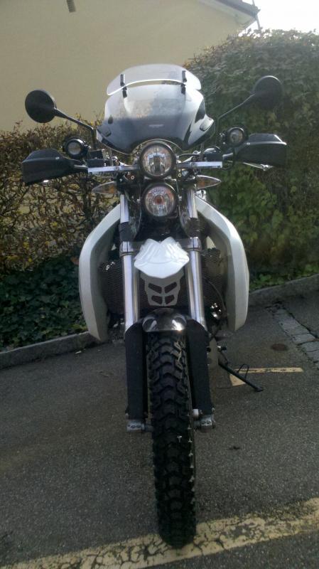

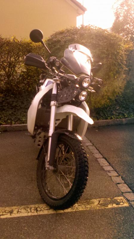

hallo an alle,
welche noch interessiert sind wie es steht.
ES IST VOLLBRACHT.
Um einige, der schon voran gegangenen, Diskussionen vorweg zunehmen, Geschmack ist verschieden.
Die Zusatzscheinwerfer sind mit bedacht so hoch und weit außen angebracht, ich möchte gesehen werden, auch im Rückspiegel wo zwei dicht beieinander liegende Leuchten wie eine erscheinen. Die beiden Scheinwerfer über einander, gefällt mir einfach und ist nicht so bullig/ breit wie neben einander, aber das kann sich noch ändern, falls es praktischer sein sollte sie neben einander zu haben...
Warum der Umbau? Eben um etwas Leichtes und dennoch kräftiges (mit ABS) auf zwei Rädern für den Urlaub zu haben, TT-Front ist mir deutlich zu teuer (auch wenn sie mir gefällt) und der Windschutz war mir zu gering auf der Autobahn. Ach ja... wollte "auch" mal etwas haben was nicht an jeder Ecke steht (anders meine R 1200 GS...) :biggrin::biggrin::biggrin::biggrin::biggrin:
2013-11-13 13.26.27.jpg2013-11-13 13.26.52.jpg2013-11-13 13.27.44.jpg2013-11-13 13.28.14.jpg2013-11-13 13.42.50.jpg2013-11-13 13.43.36.jpg2013-11-13 13.43.54.jpg2013-11-13 13.44.09.jpg
