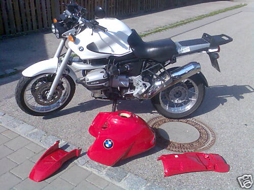

hab meine GS etwas vom Originalzustand entfernt, da sie mir immer etwad klobig war. Hab den Tank der 1150 Rockster draufgesetzt. Falls jemand Fragen zum Umbau hat, kann ich gern ein paar Tipps geben. Sollte jemand die roten Teile brauchen bitte melden.

Wegen der Anfragen: hab den Lacksatz in der Bucht....

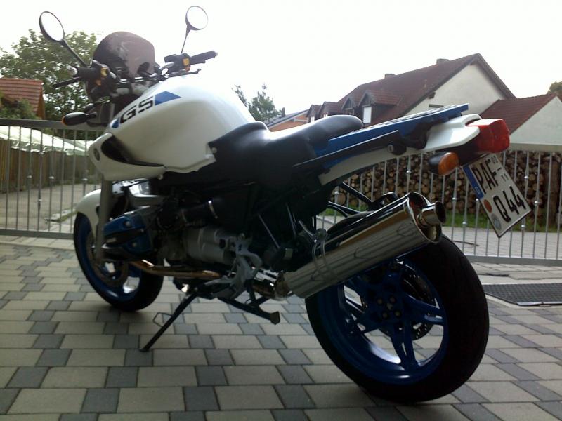

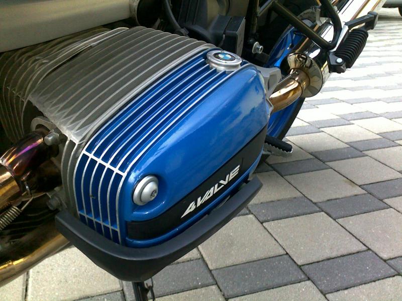

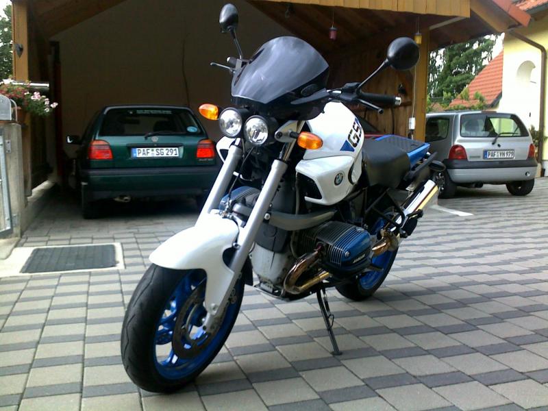

So jetzt die Bilder....
Teile in der Bucht suchen zu einem günstigen Preis dauert halt...
Sorry.
Jetzt die Bilder!
Heck wirkt aber nur nen Hauch kürzer...
Aber da paßt dieses original Softbag super drauf...
Schreibt mal was ihr meint.
Und bitte unbedingt auch schreiben was schlecht ist...
Ich bin erst 33 Jahre. Da is noch Zeit zu verbessern!!!

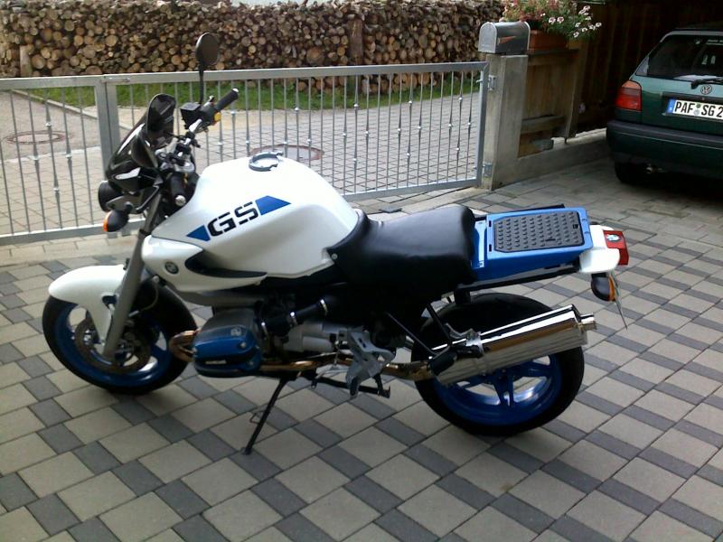

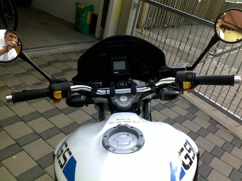

schubiduh
01.03.2009
29
noch ein paar!!
Und vor 4 Jahre dachte ich ne BMW is was für alte Herren...
Mittlerweile hab ich festgestellt, das in 99,5% der Fälle der
Fahrer der limitierende Faktor ist!
Man lernt nie aus.

Ja hallo, das sieht aber viiieeeel besser aus, gefällt mir !
Farbe gut, Heck jetzt viel besser, ein schönes Mopped.
Ohne ABS kann man leben, mit ABS nur eben ein bisschen sicherer. Aber ich bin auch 20 Jahre ohne gefahren und lebe noch.:)
So oder so, ein schönes, individuelles Motorrad.
Glückwunsch !
