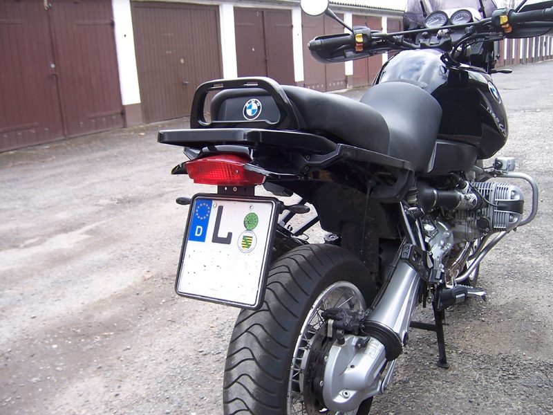

Hallo Leibfried,
mit dem Gedanken habe ich auch gespielt -aber wieder verworfen.
Das Heck der GS ist ja eh nicht so filigran, dann haste immer noch das KZ das Du extra beleuchten musst. Also wieder irgendwas über das KZ basteln....
Oder willst Du das KZ wie bei so´ner Harley an die Seite bauen:D

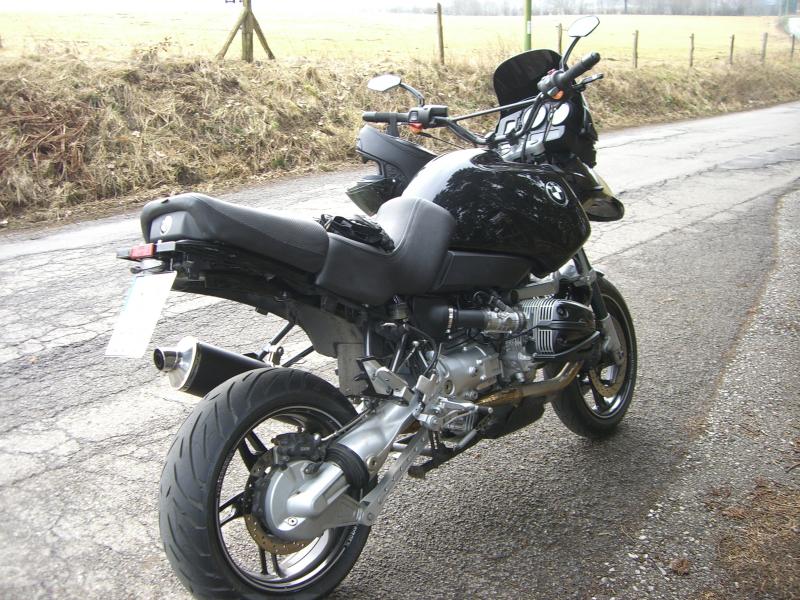

Ich habe das ganze so gelöst:
Wobei die Blinker sind jetzt kleiner weil die auf den Fotos einen massiven Wassereinbruch erlitten haben.- Ich habe jetzt- wie bei Fa. Rennkuh- diese hier dran:
2 schwarze LED-Micro-Blinker Miniblinker STREAM POWER LED (Aktion 204030-1000) | eBay
Sind deutlich günstiger als die Kellermänner, trotzdem haben die auch ein Metallgehäuse und ich finde die auch noch hübscher
Aber das ist eben nur meine Meinung.
Ein Bekannter von mir hat sich die Kellermänner mit Brems und Blinklicht an seine 883 gebaut. Das sieht da richtig Geil aus....aber eben das Kennzeichen an die Seite gelegt.
Noch ein Tip zu Abschluss: Arbeite nicht mit Blinkerwiderständen sondern baue Dir das Blinkrelais wie bei Powerboxer beschrieben um.:)

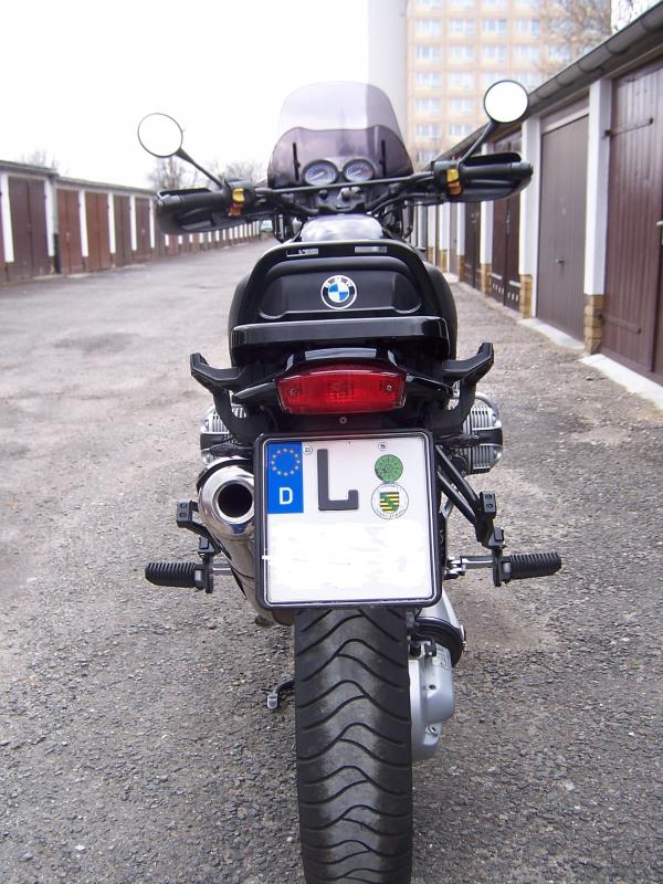

Ich habe noch mal eben aktuelle Fotos gemacht.
So sieht es jetzt aus:

Hi Jens,ich bin ja ein echter Fan von deiner Q, auch wenn ich so einen Umbau wegen anderer Einsatzgebiete nun wirklich nicht gebrauchen kann.Kleine Blinker sind immer schön, so auch die deinen. Was mich stört, sind die seitlichen Fixierungsbleche ohne Funktion am Ende des Heckrahmens. Ich würde sie entfernen oder zumindest die Miniblinker eben dort anbringen.
Naja, so ganz ohne Funktion sind die leider nicht. Man schraubt da den Kofferträger an. Und da der gute Fliegenfuzzi hin und wieder mit Aluboxen nach Dänemark fährt, braucht er die nunmal.....:sluggish:

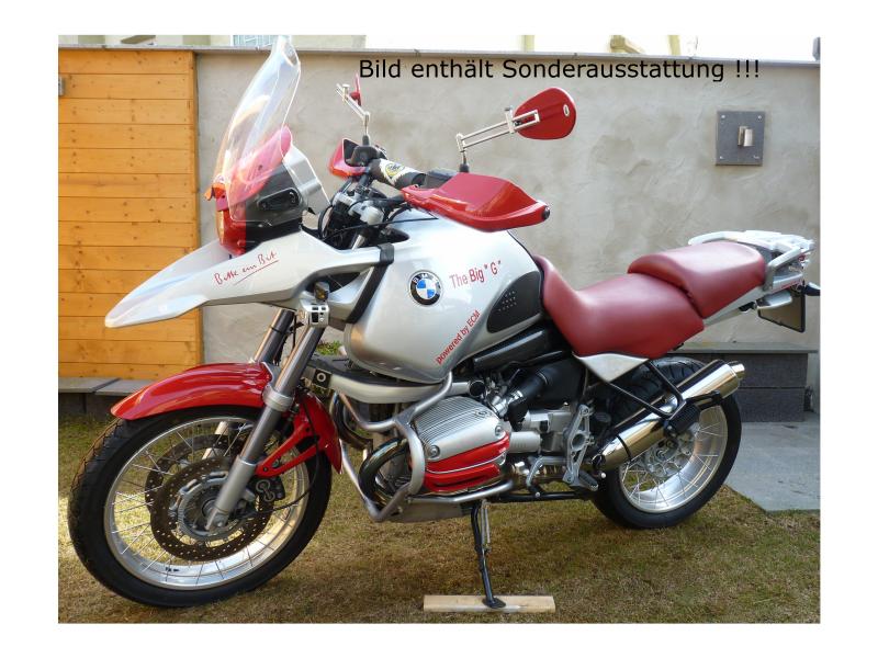

mein Heck sieht aktuell so aus .Aber für den Winter ist auch schon wieder was geplant und auch schon Teile gekauft.
Dann kommt das Kellermann Rücklicht raus und oben in den Halter für den Soziussitz kommt ein kleines (meines Wissens sogar das kleinste in Deutschland zugelassene
Rück-und Bremslicht von Shin Yo) rein.
Heißt dort werde ich einen Schlitz reinfräsen und das Rücklicht von hinten durchschieben.Dadurch kommt das Nummernschild auch bis unter Soziussitz und da kommt dann auch noch die passende Nummernschildbeleuchtung von der gleichen Firma hin. Wenn alles so klappt wie ich mir das vorstelle und ausgemessen habe ist die Nummernschildbeleuchtung dann nicht zu sehen.:bounce:

Habe gerade auf dem Foto gesehen das da noch das Katzenauge dran ist wo das Rücklicht hin soll.
Das ist ein etwas älteres Foto,das Katzenauge ist da nämlich nicht mehr,sondern da wo es die meisten von uns es fahren.
Ich hatte auch schon überlegt ob ich da oben nicht auch die passenden Blinker von Shin Yo einbauen soll,aber die schwarzen Kellermannblinker sind ein Geschenk ,
und ich weiß nicht genau wie meine Frau darauf reagieren würde wenn ich die jetzt schon wieder abbaue ? Vielleicht nächstes mal:rolleyes: denn fertig ist "Mann" ja nie so Richtig.

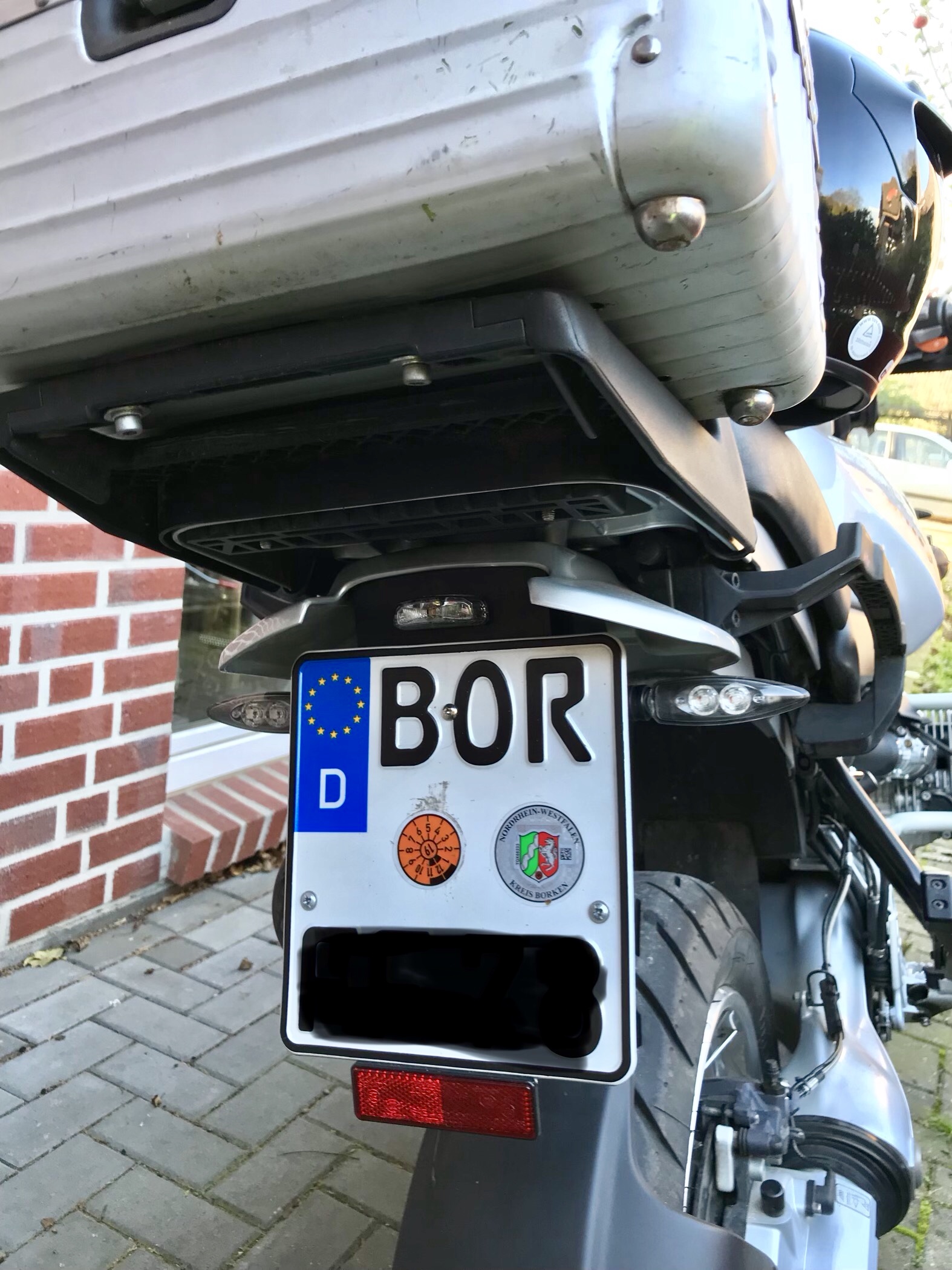

Ich habe das Problem so gelöst.
verbaut ist ein Rücklicht von Shinyo und die LED Blinker der 12er GS
