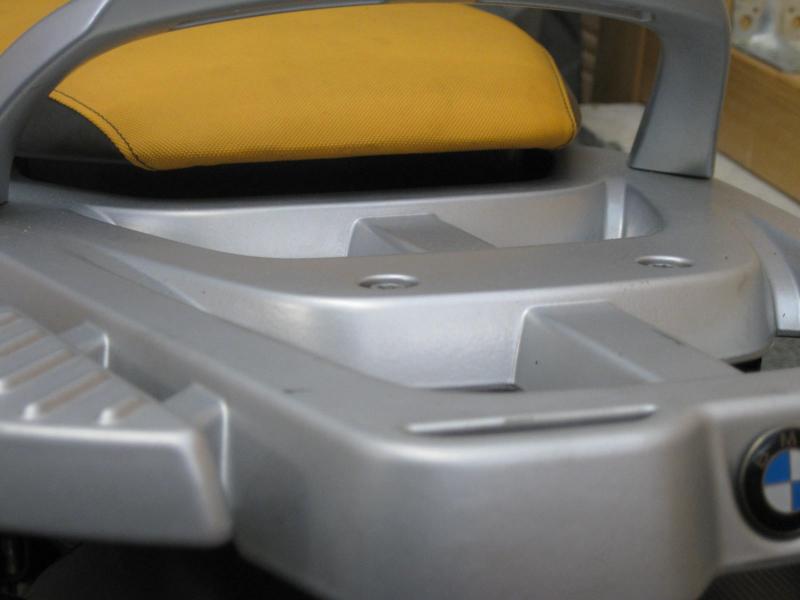

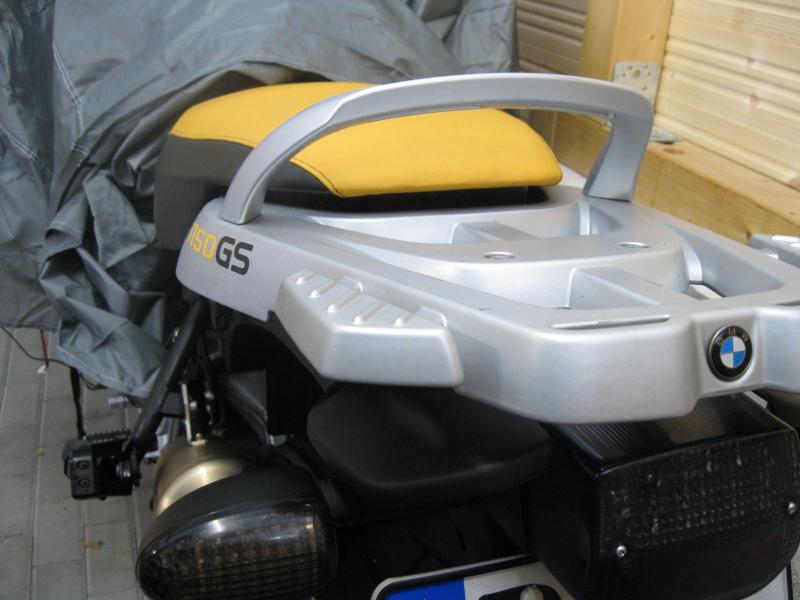

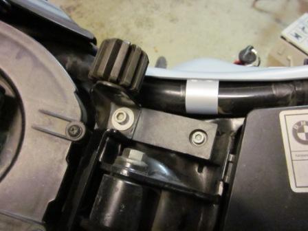

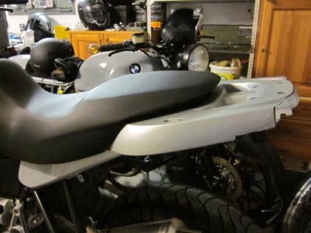

bin grad dabei meine GS von Normalheck auf Adventure umzubauen.
Leider hab ich zwischen der Sitzbank und der Gepäckbrücke nen Riesenspalt der nicht wegzubekommen ist (siehe Fotos).
Ist das normal oder stimmt da was nicht, ich denke ich hab alle Teile korrekt angebaut, kann man ja eigentlich auch nix falsch machen.
Hab leider keinen Zugriff auf ne echte Adventure um das zu checken.
Alle Teile die laut ETK für diesen Umbau erforderlich sind hab ich auch eingebaut.
Der Spalt hat ca. 2,5 bis 3 cm.
Kennt jemand das Problem oder hat jemand nen Trick parat.

so schaut´s bei meiner aus: (umgestrickte 11er)

Hallo Chris,
hier noch Bilder wie es bei meiner ADV aussieht, der Spalt ist halt so Groß

und danke an alle. War grad nochmal in der Garage, und hab beide ADV Sitzbänke draufgesteckt. Ich hab eine niedrige in schwarz und eine "normale" in schwarz-gelb wie Andy.
Mit der schwarzen siehts vom Spaltmaß auch aus wie beim Andy, die schwarze hat gut nen cm mehr Spalt. Ich hab grad auch beide Bänke nebeneinander mal grob vermessen, konnte aber keinen großartigen Unterschied feststellen....
Sieht aber fast aus als ob die schwarze niedrige Bank etwas in der Höhe verzogen ist.
Aus meiner beruflichen Erfahrung mit Kunststoffteilen weiß ich natürlich, dass sowas leicht passieren kann, ist dann Serienstreuung.
Da werd ich wohl mit dem etwas größeren Spaltmaß leben müssen....:eek:
