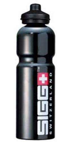

Dürfte man in einer Handelsüblichen 1l Alu SIGG Flasche, Motorenöl am TT Kofferhalter mitführen?
War nur so ein Gedanke, bitte nicht auslachen. :o

Die Amtsbürokratie ist mir eigentlich egal. Es geht mir eher um den Tranport des Öls in solch einer Flasche.
Z.B.:
Würde etwas passieren, wenn die Flasche, gefüllt mit Öl ständiger Sonnenbestrahlung ausgesetzt ist?
oder
Könnte der PVC-Verschluss der Flasche in Kontakt mit Motoröl undicht werden?
TT bietet ja 5l Kanister an, doch sind mir einfach zu riesig.

Jetzt wirst du lachen, ich habe ein paar Jahre lang diese SIGG-Bottles, Verschlüsse und Produktionsanlagen entwickelt und kann dir daher genau sagen, was die Flaschen nicht so gerne haben.
Rein technisch spricht nicht viel gegen die Verwendung als Oelflasche. Die Innenbeschichtung kann nur mit Benzin und anderen lösenden Medien nichts anfangen, dann löst sie sich auf. Bei Oel sollte an sich nichts passieren.
Die Flaschen halten auch druckmässig einiges aus, bis 10 bar kann sie sicher ab, nur dann wölbt sich der Boden langsam aus.
Du kannst die Geschichte aber viel günstiger haben, denn die ganzen China-Aluflaschen, die man für ein paar Euro bekommt, sind genau so geeignet für Oel, nur haben die oft nicht so dichte Verschlüsse. Da die Chinesen aber sehr gewissenhaft kopieren, aben sie oft sogar das absolut krumme Rundgewinde in Durchmesser (d26,13mm) und Steigung (1,814mm) kopiert, so dass man die dichten SIGG-Verschlüsse auch oft auf die billigen Chinaflaschen geschaubt bekommt, einfach mit einem Verschluss testen. Das funktioniert auch mit den normalen Trinkflaschen....
Ich würde dann den einfachen Schraubverschluss empfehlen, der ist aus Polypropylen PP und TPE als 2-Komponententeil gespritzt, der ist dicht und die Dichtung kann nicht wegfallen.

Ich benutzte diese Sigg nachbauflaschen schon ewig.Die 1L Version geht genau in die Tool Tube rein.Bis jetzt keinerlei Probleme.

Es gibt von SIGG auch Flaschen mit 0,25L, 0,5L, 1L, 1,5L, und 2L mit Metallschraubverschluss, der hat oben einen Ring drauf. Die Dichtung ist dann auch Benzinfest, soweit ich weiß.
http://www.sigg.com/ch-shop/ch__de/alu-0-6-l-8160-50.html
Das wird z.B. bei kleinen Beibooten mit kleinem Außenborder, welcher dann einen ca.2L Tank eingebaut hat, verwendet. Die Flaschen kosten auch nicht mehr als die mit Plastik-Trink-Verschluss.

Was für mich gegen die Sigg-Flaschen spricht, das ist die Tatsache, dass sie nicht durchsichtig sind. Ich habe deshalb ganz normale 0,5-Liter-PET-Mehrwegflaschen genommen (Z.B. Adelholzener Apfelschorle). Dort habe ich ein sehr auffälliges Etikett draufgeklebt, so dass klar ist, dass dort keine Limo drin ist. Die Flaschen kosten so gut wie nix, sind stabil und dicht (schließlich steht die Limo nach dem Schütteln unter Druck). Und weil sie transparent sind, kann man sehr gut sehen, wie viel Öl man schon rausgegossen hat.
