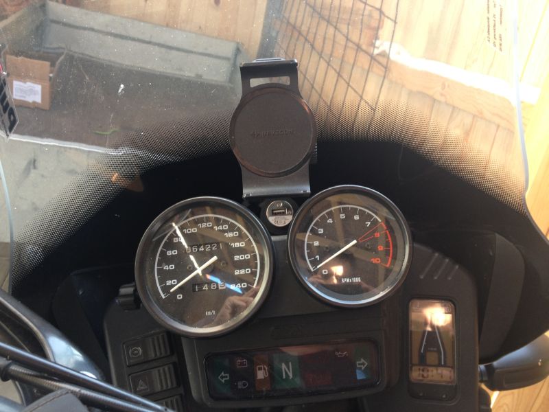

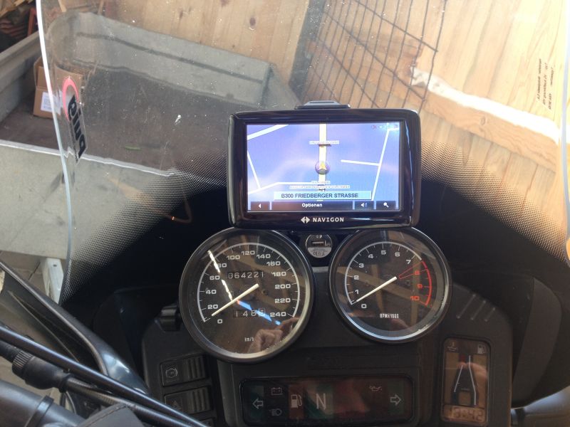

Hi Jodeler,
ich habe ein Naviogon mit der Saugnapf Halterung an der innenseite meiner Scheibe befestigt. Geht prima da der Arm gut einstellbar und kurz ist. Habe gleich in der Nähe die 12 Volt dose verbaut. Bin auch schon im regen ohne Abdeckung gefahren. Das Teil wurde nicht mal nass, solange ich fuhr.
Also für mich reicht die Lösung.

Hallo RIP,
hast du davon vielleicht ein Bild oder auch zwei? Würde mich interessieren wie das dann bei dir aussiehst.

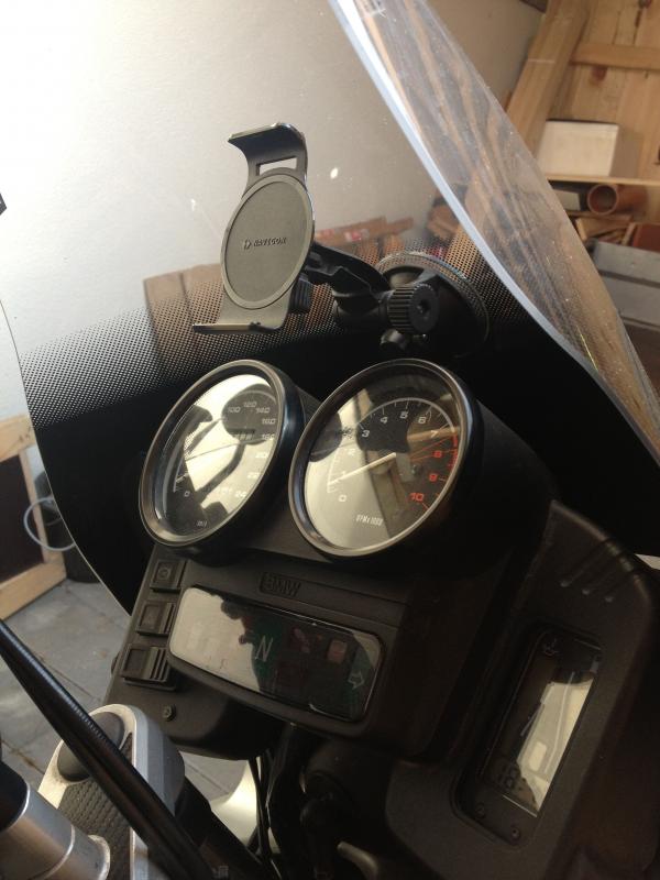

... Hat sich schon mal einer eine Idee gemacht wie man das am besten so direkt fest machen kann.
Jodeler
Aus einem, in hier (Brasilien) jedem Baumarkt erhältlichem, Stück Plasstikabwasserrohr selbst zurecht gefummelt.
Heissluftföhn um dieses Plastik um ein Stück Holz mit GPSmassen zu formen. Überschüsse abgesägt/weggefeilt.
Spraydose schwarz.
Ram Mount von meiner Contour Camera (lag hier unbenutzt herum, da ich die am Helm befestige) drann geschraubt.
USB Cabel bis zur Bordsteckdose.
Fertig.
Kosten? So gut wie keine ausser den Schrauben. Plastik und Ram Mount lagen hier ja schon rum. Am Tag der bastelei hat es auch noch geregnet, also nicht ein mal Sonne fahrtlos verschwendet.
Ob das mehr oder weniger bescheiden aussieht ist mir egal. Den weg zur Eisdiele schaffe ich ja gerade noch auch ohne GPS.
Ist ein Nuvi 1490, passt also nicht in jede der angebotenen Taschen rein.
Warum die Halterung und das GPS so verkratzt sind ist eine längere Geschichte. Die Halterung hat dabei aber das GPS hervorragend geschützt und wohl auch gerettet.

Hallo RIP,
da ich auch ein Navigon - Navi habe, hätte ich da mal folgende Fragen an Dich:
1: das mit der Saugnapfhalterung: wie es aussieht, hast Du die ja an einer Zubehörscheibe
angebracht. Ist der Halt den wirklich so gut, dass Du da keine Angst hat das der unterwegs
mal losvibriert? An der Originalscheibe zweifel ich da irgendwie dran, dass der Saugnapf
tatsächlich hält :confused: Die Scheibe bei Dir sieht weniger "rund" aus als ich die Original im Kopf habe.
2: wenn ich das richtig sehe, hast Du Dir zur Stromversorgung über eine USB - Steckdose
geholt. Bin was das angeht etwas unerfahren: was ist der Vorteil den Strom über USB anstatt
einer Bordsteckdose zu holen? Von der Montage und der Stromversorgung dürfte das gleich sein,
oder?
Wäre über einen kurzen Erfahrungsbericht echt dankbar.

also mir ist mein navi samt Halterung bisher einmal lose geworden und das war in Sardinien auf einer 12km langen schotterstrecke. Also eher ein gebirgspfad. Aber das Navi baumelte dann am kabel. Also nix passiert.
Die USB Steckdose nutze ich für Navi, oder Handy laden, Ipad laden, oder meinen Fotoaparat oder die cam. Was halt alles strom braucht. sowas spricht sich dann rum und ich durfte schon öfters mal fremde handys für ne stunde rumfahren. :-))
ich habe auch einen USB Stecker mit zwei ausgängen wo jeder Ausgang 1A hat, da geht das ganze noch schneller.
Dirk

So, kurzer Bericht: nach ein paar Mal versuchen hatte ich einen Halt der Original Saugnapfhalterung.
Ich war zwar erst etwas skeptisch aber ein Versuch war es Wert :unsure:. Die Ausfahrt raus (Bordstein)
hielt es schonmal. Es hat zwar schon etwas gewackelt, machte aber einen guten Eindruck.
Fazit: war gut 60 - 70 kmkm mit Navi und der Halterung unterwegs: Landstraße war im guten Zustand
und alles hat gehalten. Bahnübergang, Kanaldeckel usw. haben nichts ausgemacht. Jetzt überlege ich
mir wie ich das mit der Stromversorgung hinbekomme, und dann versuche ich es auch mal auf einer
längeren Strecke (auf der der Straßenbelag nicht so gut ist).
Vom der Platzierung war ich recht begeistert, da das Navi gut im Blickfeld ist und nicht allzu sehr vom
Geschehen ablenkt.

bin gerade auf dem heimweg. mein sohn 17 und ich waren 600km pässe schrupppen. naja was halt so mit 125ccm und 12 ps gehter hat tapfer durchgehalten.
auf jedefall war das navi wieder mit dabei, so wie immer. Vielleicht liegst an der Puig scheibe. also für mich absolut top.

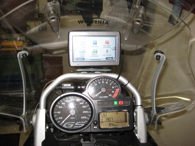

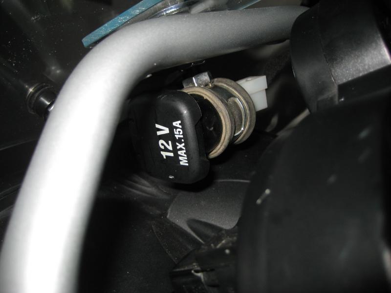

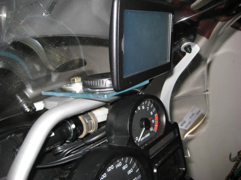

ich bin neu hier im Forum.

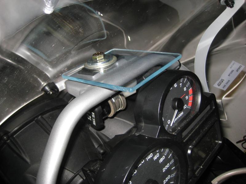

Meine Lösung sieht folgendermaßen aus :
Ich habe für den Saugnapf meines TomTom Navis direkt über den Instrumenten eine Plexiglasplatte geschraubt.
Jetzt steht das Navi sozusagen auf einer fast ebenen Scheibe und hängt nicht. Direkt unter der Plexiglasscheibe habe ich auch gleich eine 12 V Steckdose für die Stromversorgung und der eingebauten Antenne des Navis angebaut.
Ich hoffe die Konstruktion ist auf den Bildern gut zu sehen.
Bis jetzt hat das alles sehr gut gehalten, aber ich bin bis jetzt auch erst ein paar Hundert Kilometer damit gefahren.
