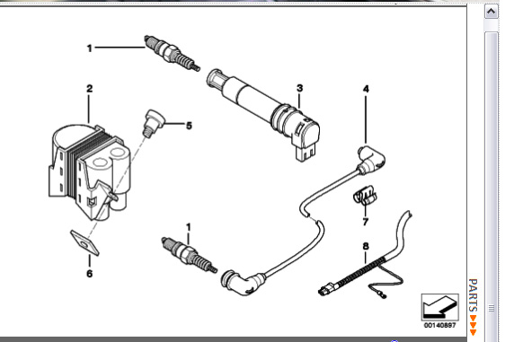

edit: Ist es Nr. 3 (12137715853) auf dem Bild? Dazu ist leider kein Preis angegeben. :D

Genau das ist das Teil.Was mich aber etwas stutzig macht ist,dass in dem ETK ,den ich zur Verfuegung habe, hinter der Zuendspule "Ausgelaufen" steht.
