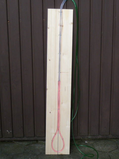

Ich hab zwar noch nicht synchronisiert, dafür war gerade keine Zeit, aber ich hab meine Schlauchwaage mal kurz probiert. Grundlage ist ein 1,2m langes Brett. Ich hab dann alles angeschlossen, da ich gerade von einer Ausfahrt kam und die Maschine warm war. Ich habe dann gestartet und der Unterschied der beiden Säulen lag bei 1,2 bis 1,3m im Leerlauf, hat sich dann aber bis auf 0,7m beim gasgeben angenähert.
Ich glaube da habe ich Arbeit vor mir, aber das wird.
Gruß Frank P1030473.JPGauf dem Bild war die Maschine nicht an.
Oha - das ist eine Herausforderung!
Bei leicht auf- und abschwankenden 5cm Unterschied in der Flüssigkeitssäule kannst Du das Bier aufmachen... und danach hast Du ein neues Mopped!
Viel Erfolg,
Arne
P.S.: kontrolliere auch mal, ob die Abdichttüllen der Anschlüsse an den Drosselklappen keine Risse haben. Wenn die Dk. da Falschluft ziehen, wirst Du nie das Bier aufmachen können :D

Die Einheit "Meter" stimmt? Dann sind die DK vollkommen unsynchron und irgendwer hat versucht es mit "andersherum" unsynchron angreifenden Gasseilen zu richten.
Leerlaufsystem reinigen nicht vergessen.
Bei "cm" würde ich mich hinlegen und es als fast perfekt betrachten.

ich hab es nicht gemessen, aber die Flüssigkeitssäule hat`s komplett auf eine Seite gezogen und auch etwas darüber hinaus. Bei einem 1,2m Brett.
Ich greife gleich an und demontiere die DK, reinige, schaue ob etwas ausgeschlagen ist, prüfe die Verbindungsteile am Zylinder, etc.
Gruß Frank

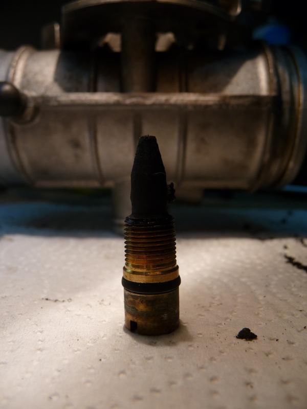

ich habe die rechte DK zerlegt. Ist ja keine hexerei. Spiel habe ich gemessen, Welle hat 7.93 gleichmäßig an den Lagerstellen, Die Permaglidebuchsen haben 7,97-7,98 und sehen auch gut aus. Gemessen mit TASA Digitalmeßschieber. Die Dichtungen sind auch noch gut. Die Leerlaufschraube war jedoch stark Verschmutzt. So habe alles gereinigt und werde gleich zusammenbauen.
Gruß Frank

na ja, ich würde,wenn schonmal alles zerlegt is, die lager neu machen u. auch die Schenkelfedern.
schau Dir die MS-Welle genau an, die sind oft eingelaufen insbesondere auf der Seite der Seilzugscheibe:rolleyes:!
viel spass
Gruß Bernd
