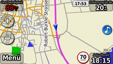

anscheinend ist die BMW firmware tatsaechlich noch auf dem stand der 3.50.
sehr schade, damit entfallen fuer den Nav4 die lustigen neuen ansichten.
